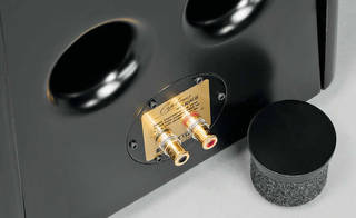

    Пришел кит SB Acoustics EKA Ceramic от audiohobby.eu.В комплекте шли динамики, элементы кроссовера, 2 листа А4 распечаткой вида готового кроса и схемы. Бонусом дали комплект терминалов. Труб фазоинвертора в комплекте не было. Магазин в письме написал "Можете взять Jantzen 051-0013 и добавить на него внутренний выточеный фланец из МДФ - он будет тяжелее, чем в оригинале, главное, соблюсти размеры". Покупать видимо буду уже тут. Подойдет ли такой вариант
    Какой демпфирующий материал и болты в гайками для крепления выбрать там же?
    24.11.2014
    Москва - Саратов
    2,890
    По умолчанию Re: Выбираю проект полочников на SB Acoustics.
    труба пойдет если дырка 60мм
    но на рисунке у вас 50мм!
    я креплю динамики на черные болты м5 "Имбус" + мебельные гайки на клей ПВА изнутри
    https://krepmarket.ru/catalog/bolty_imbus/
    https://moscow.petrovich.ru/catalog/...xoCbroQAvD_BwE

    Труба - 50мм. Прежде чем пилить корпус, купите трубы - у разных фазоинвертеров посадочные отверстия могут отличаться.
    Если есть доступ к CNC, можете в задней панели сделать подадочную канавку и вклеить канализационную трубу 50мм нужной длинны, добавив внутренний фланец и сделав наружный на задней стенке.
    Набивка - как и в других китах SB - обычный синтепон, 300грамм/м2. Продается в магазинах тканей, можете спросить мебельщиеков - его используютпри производстве мягкой мебели.
    Закройте им все стенки и кусочек сверху на фильтр. Войлок не используйте - он мидренж убьет.
    Болты: можно обычные черные шурупы Jantzen

    А корпус то готов уже?
    если нет - то и терминалы вот такие легче будет вставлять, чем окно под них пилить
    https://www.audiomania.ru/akustiches...re_lcobp2.html
    ---------- Сообщение добавлено 15:32 ---------- Предыдущее сообщение было 15:29 ----------
    это кстати здравая мысль.
    фазик - скорее всего придётся длину подгонять "под себя", резать, а потом охота будет выкинуть и заново купить ))
    фазик стоит дорого, а труб полно в хозяйственном
    Корпус еще не готов. Сначала нужно все остальное докупить. Терминалы были в комплекте.
    купите трубы
    трубы заказаны Audiocore.
