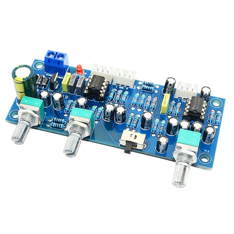

    Соорудил саб, подключил к сабовому выходу на компе, отфильтровал и послушал. Вроде норм. Но в целом понял что удобнее таки иметь усилитель в отдельном корпусе со всевозможными крутилками и способами подключения типа 2.1
    В результате чего встал вопрос по фильтрации сабвуфера, сабсонику и пр крутилкам. Так вот, есть у китайцев какое-то готовое решение или нужно таки заморачиваться с травлением, сверлением и пайкой?
    Нашел на вскидку вот такую платку, правда без фвч.

    У Александра Subsonica , есть отличная схема для фильтра сабвуфера , поищите на форуме
    Аватар для tahmasib
    18.08.2018
    319
    По умолчанию Re: Предусилитель 2.1
    Да я вроде встречал, но не умею читать схемы и ни разу не травил платы. В принципе протравить не сложно, лут освоить способен ))) но что куда припаять по схеме не смогу сообразить. Разве что по фото.

    Топикстартеру. Плата , что Вы нашли имеет питание 12 вольт с искусственной средней точкой. Об этом говорит один большой электролит и цифры 7812 возле микросхемы рядом с ним. Вообще-то, маловато.
    Лучше +-15В.
    Кроме того видно, что используются электролиты (думаю, что не качественные, но маркировки не вижу) в тракте прохождения сигнала. Обычно стараются использовать пленочные полипропиленовые. Они большие.
    Но работать будет. Цена у китайцев небольшая.
    Мы же не знаем уровня Ваших запросов.
    При наличии небольшого опыта спаять можно и на макетной плате 1 штуку, не нужно ничего чертить и травить.
    Если Вы подключаете сабвуфер, что Вам еще нужно, кроме активного фильтра для сабвуфера?

    Там, независимо от сабовой части, потребуется сабсоник для сателлита, сат пассивный самоиграющий. Вот с этого и начинать, это проще, чем сразу городить целую гирлянду. Фильтр 2 порядка, срез 1-1.2 Fb.
