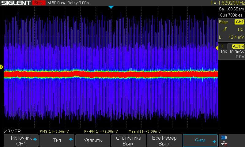

    Свежий вариант инвертора с предусилителем
    плата двусторонняя, почти все монтируется в Китае. Тестовая партия 10 шт обошлась 100 долл.
    Без субмодулей, вых транзисторов и драйвера. За драйвера дерут 13 баксов за шт.
    Кстати, вижу Китайцы начали делать IRS2092, видимо купили лицензию, так как название не изменилось. JSMSemi
    Пора бы уже им IRS20957 заделать, потому что у Infineon минимальный заказ на 2500 штук и 52 недели куковать. Уже было хотел заказать перед войной, но теперь планировать на 52 недели как-то слишком оптимистично.
    ---------- Сообщение добавлено 13:34 ---------- Предыдущее сообщение было 13:26 ----------
    По поводу емкостной нагрузки. Как-то обычно не сообщают, но на 20к потребление у класса Д значительно увеличивается и без доп емкостной нагрузки, при этом выдать на 20К ту же мощность, что и на 10К обычно не получается, будет срабатывать защита. Но оно и понятно, на 20К через конденсаторы фильтра уже валит солидный ток.
    ---------- Сообщение добавлено 15:28 ---------- Предыдущее сообщение было 13:34 ----------
    100Вт RMS 4Ом, радиатор 90см кв, Питание +/-33В.
    Последний раз редактировалось sousmanster; 15.07.2022 в 12:05.

    в общем говоря, никаких сюрпризов не ожидается.
    Вот с пурифи модулятором 7В RMS на 4 Ом, при +/-24В. Потребление на ХХ 1,5Вт
Название:	Без имени.jpg
    0.0002%
    Может было бы лучше, но я недавно поджарил выходной ОУ в ЦАП, что там после замены показывает еще не знаю. ОУ OPA1622 мелкий, зараза
    Ncore я запускал на неподходящих транзисторах и получилось хуже на 20дБ. 0,0026% в тех же условиях. Если поиграться с выходным каскадом то будет 0,0015%без проблем. Так как Лайт плата и показывает.
    Последний раз редактировалось sousmanster; 27.06.2022 в 19:51.
