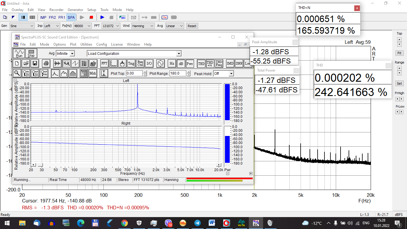

    Дык на картинке же видно , что для спектра 15к выставлена частота дискретизации 384к.
    на малой мощности оно так и работает, нет гармоник высших порядков.

    Угу, сектраплюс не управляет космосом, надо руками выставлять одинаковую частоту в спектре и свойствах устройства записи в винде.

    и кроме того, спектраплас на счёт шума и THD+N под вопросом даже самый новый, я лично, его не проверял, но старая версия косая шо мамо дорогая )) Проще взять REW последний, но и там потребуется выставлять Fs в двух местах тоже.

    к вопросу о разных показаниях THD+N арты и спектры, причем если только ММЕ использовать, то их можно одновременно запускать
    спектра смотрит на сигнал более оптимистично, но у арты ближе к Ар
    _________________
    Евгений
  7. #1126
    По умолчанию Re: Усилительные модули HB 2.05X
    спектроплас какой версии? Алекс вон говорил, что чуть не вчера последняя версия была, было бы большой экзотикой, если они за десять, да что там, за десятки лет не исправили расчёт THD+N ))
    Голый THD у всех мне известных ффт софтов совпадает, аа нет, вру, есть итальянец один, у него и голый тиэйчди косой.

    5.3.0.3А
    Спасибо, maxssau,
    Да, это я не учел, так как привык к asio. Однако сейчас посмотрел: в системе и на ЦАП и на АЦП установлены 384к. Так что, скорее всего так и есть, как на картинке.
    Что оно там цифрами показывает это дело десятое, главное, что на графике не видно палок.
    На всякий случай я еще раз переделаю, когда под руками усилитель будет какой-то.

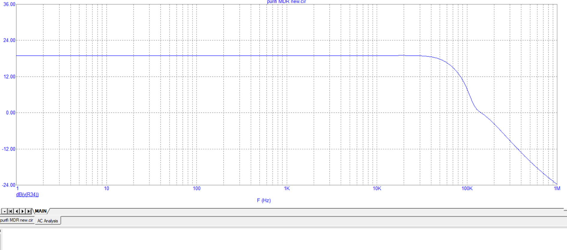

  20. #1139
    Аватар для sousmanster
    13.03.2008
    Ивано-Франковск
    2,902
    похоже, что Бруно все предусмотрел.
    ---------- Сообщение добавлено 19:24 ---------- Предыдущее сообщение было 19:19 ----------
    Покрутил в симуляторе. АЧХ нарушается если даже немного заменить номиналы конденсаторов
