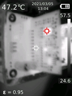

    По умолчанию Re: Усилительные модули HB 2.05X
    3 версия при длительной работе на 25Вт RMS.
    Радиатор около 42С

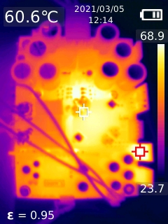

    ---------- Сообщение добавлено 13:08 ---------- Предыдущее сообщение было 12:24 ----------
    Теперь версия 2_052
    Питание +/-50В, 25Вт RMS

    ИК модуль для телефона?
  18. #577
    Аватар для sousmanster
    13.03.2008
    Ивано-Франковск
    2,904
    отдельный аппарат взял
