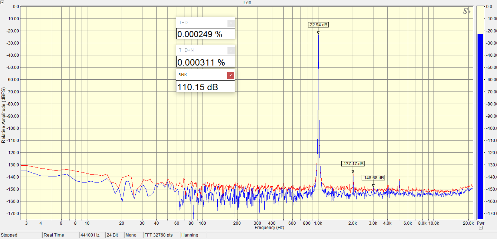

    Измерение 2_052 25Вт/4Ом
    Питание +/-33В
    Впервые такой SNR. Фактически,это все что может карта
    Вложение 388461
    Юрий, ну вы продолжаете удивлять. Вы большой МОЛОДЕЦ. А какой источник питания использовался при измерениях? ...с уважением Вячеслав.

    Спасибо!
    От лабораторного блока UNI-T 3305. Блок любительский, но неплохой.

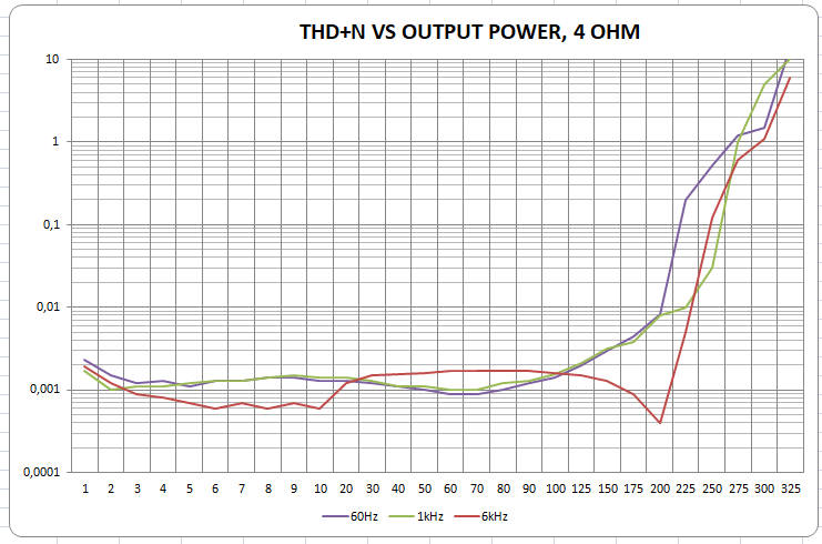

    Наконец-то сделал измерения 2_051Lite.
    Питание +/-48В GHXAMP 500W LLC, сток.
    4Ом
Название:	THD+N Power sweep.PNG
    Видимо удачный экземпляр попался, обычно чуть хуже.

    Расскажите, как можно добиться таких показателей на 0204? я имею в виду - 170 в таблице
    Вопрос без ответа

    Тут все от всего зависит.
    Если по короче- замена ОУ в карте по входу и выходу ЦАП, удалены мьют ключи, защитные диоды по входу, последовательные резисторы по выходу.
    + еще особенность работы спектраплас, у нее со снижением выходного уровняпо выходу, график съезжает вниз. Почему так сделано не знаю, собственно не суть. Ведь важна не привязка к уровню, а дельта
    На что меняли?
    Питание +/-33В
    Вложение 388461
    Супер. А можно Лайт так же измерить? В таких же условиях. Спасибо.

    На что меняли?
    По выходу LME49720 ЕМНИП
    по входу OPA1612

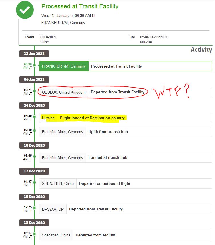

    DHL:

    предоплата очень уж порочная тема ;)
    сейчас , по сути, все идет по предоплате на 3-5 дней, но в основном время нужно на сборку и проверку.т.е комплектация в наличии на 90-95%.
    Более длительные сроки -слишком много возможных неприятностей. Как например выше скрин трекинга DHL. И таких нюансов уйма.
