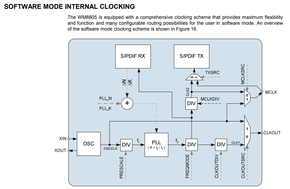

    пока тема жива, спрошу здесь.
    Есть у меня коварный план запилить ЦАП на AD1862. Процесс уже идёт полным ходом, отладка БП, фильтра питания, платы генераторов.
    Концепция модульная, т.е. материнская плата с установленными на неё платами ЦАП, генераторов, усилителя для наушников, РГ. На самой мат. плате будет только USB транспорт на STM32F446, SPDIF на WM8805 (т.к. есть возможность подать подать мастерклок на вход XIN в софт режиме и не нужен будет ASRC или переключение мастерклока), изоляция, фильтр на SM5842APT и реклок. Готовой схемы материнки нет, т.к. нужно отладить конвертер из I2S в формат SM5842, пока 2 кандидата на эту роль - AD1896 и как ни странно ADAU1701. Поэтому для отладки нужен уже готовый картридж, что бы оценить правильность данных на выходе ЦФ.
    Прошу конструктивной критики схемы картриджа ДАКа, ПДФка в приложении к посту. На схеме нет преобразователя небаланс-баланс, потом дорисую, на OPA1632.
    Конструкция картриджа - плата с 2х20 пиновым разъемом. Разъем универсальный, и содержит в себе шину SPI для картриджа на AD1955 или AK449x в режиме внешнего ЦФ, а так же EEPROM для корректной идентификации установленной платы процессором.
    20200608-02.pdf

    По умолчанию Re: ЦАП начинающего на AD1862
    Не а...
    а как же тогда здесь работает?
    https://forum.vegalab.ru/showthread.php?t=86123
    _________________

    Если как обратная синхра в источник, то прокатит, а если как обычный спдиф, то фиг.
    15.08.2015
    Самара
    2,608
    Если как обратная синхра, то прокатит, а если как обычный спдиф, то фиг.
    будет потеря сэмплов я в курсе.
    А ну тогда в путь.
    Он там совсем не так работает.
