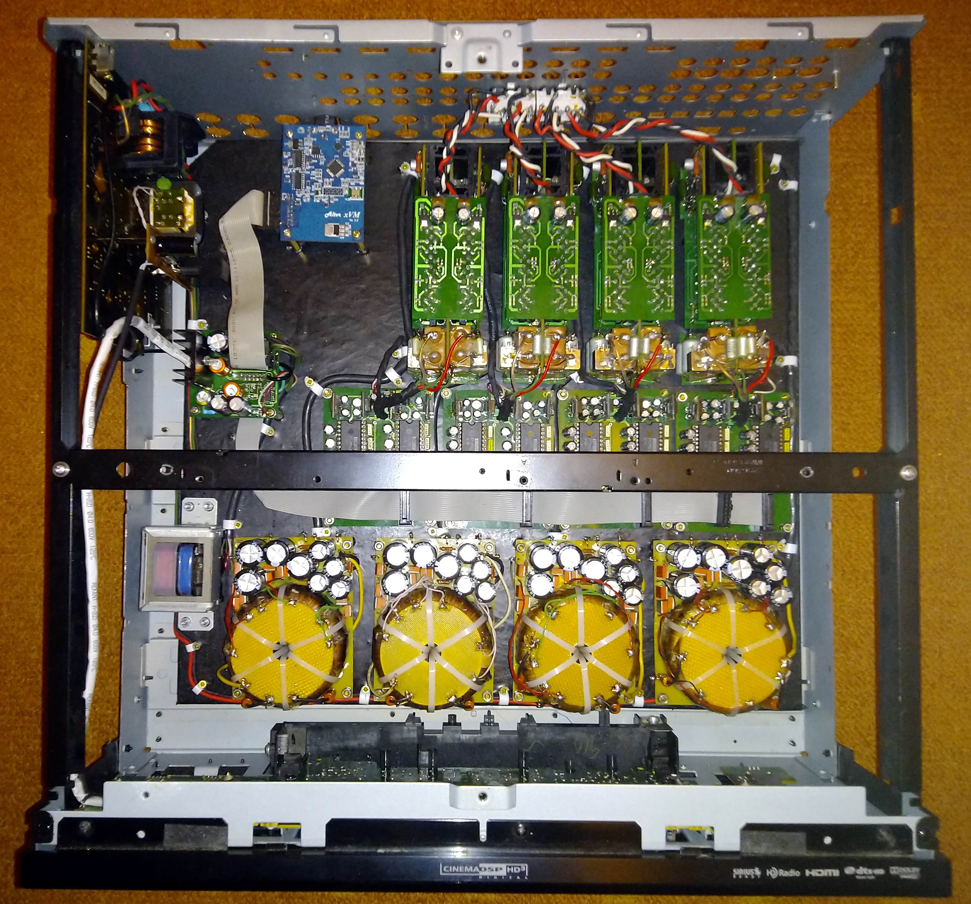

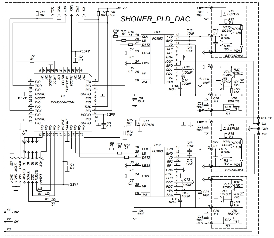

    В связи с большой загруженностью на новой работе на время завязываю с аудио и напоследок выкладываю схемки своего последнего ЦАПа Шонер. (что в переводе с удмуртского означает "правильный" )
    ЦАП представляет собой полностью отдельные четыре стереоцапа в общем корпусе, получающие данные с USB траспорта xVM, (разработка и изготовление форумчанина Alex). Прошивки для ПЛИС написал другой форумчанин - Саша Каракулов (Карабас123).
    P.S. В схемах возможны неумышленные ошибки

    Реклок надо бы вытащить из ПЛИС. Там джиттер может быть немаленьким.

    Да, согласен. Только вот слуховая заметность джиттера сильно преувеличена. Все таки аудиоцап это инструмент для воспроизведения музыки, а не измерительный прибор.

    Для столь многоканального ЦАП напрашивается не только ЦФ на ПЛИС но и цифрой кроссовер. Мне кажется удобнее бы использовать одну ПЛИС побольше чем 4 маленьких, в силу того, что ЦФ у всех каналов одинаковый да и просто так правильнее. С мастер клоком, как уже писали, не через ПЛИС надо протаскивать, а через специализированный клоковый размножитель, устойчивый к дрожанию фронтов (типа LMK00804). Ну и трансформаторы эти выкинуть и поставить нормальный импульсник или внешний преобразователь - коробка в разы меньше и отсутствие столь большого переменного напряжения приятно при отладке.

    demon_rt, подозреваю, что кроссовер и вообще цифровая фильтрация делается на компьютере. "Чистый NOS" всё же очень сильно на любителя, а сделать ЦФ на 3064, кмк, нельзя никакой

    все верно. нет там ЦФ. А чистый NOS очень хорош на реальных хайрезах
