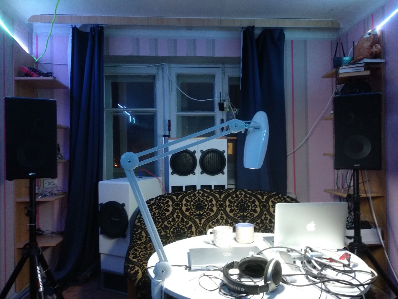

    Это тема - дневник о постройке и развитии моего цифроактива.
    Таких систем становится все больше, в моей нет ничего инновационного, это еще одна реализация распределенной система с монофоническим мидбасовым модулем , но будут упомянуты различные проблемы.
    Важные моменты:
    1) система затачивается под электронную музыку, с тональным балансом как на рейве, акцент на бас и его ровность на слух, а не по микрофону
    2) нет свитспоту, предпочтителен комфорт в широкой зоне
    3) в перспективе система используется для домкино
    Помещение 3х5м, с примыкающим коридором и кухней, без акустической обработки.
    Хронология:
    1) Старт
    Сателлиты LR Edifier R2800 мультимедийная цифроактивная трехполоска. Отрезал от 70-90Гц, вдобавок к HPF, наклон АЧХ 1.8дБ/октаву начиная с 1кГц (мне с этими колонками так приятнее, микрофон показывает что у них есть горб на ВЧ, эквализовать его не решился потому что не доверяю микрофону) и несколько скромных параметриков на хвостах ватерфола.
    Cабвуфер лабиринт на авто двенашке Gladen RS-X12, настройка на 30Гц (Спасибо Александру Рогожину за измерения и расчет!), АЧХ измерена беринджером ECM8000, усреднена по площади комнаты и автоэквализирована в REW под таргет кривую с подъемом 6дБ/октава ниже 60Гц, а также на слух подправлял эквализацию. В основном коррекция двух мод, продольной и поперечной.
    Усилитель park audio DF2804 4х канальный UCD 700Вт@4Ом,
    Транспорт на базе старенького ПК + встроенная ЗК + Volumio с моими твиками, играет файлы и принимает airplay стриминг по вайфай с ноута. Звук выводится на сателлиты по SPDIF, а на саб аналоговый выход. Volumio суперудобно, управляется через веб-браузер, даже включается через него, а выключается автоматически при отсутствии активности.
    Кроссовер Brutefir + FIR сгенерированный в Rephase.

    2) Сейчас, сделаны такие изменения:
    Мидбасы, два ФИ на FaitalPro 10FH520 (Спасибо Александру Subsonic*у за помощь в выборе и расчет корпуса!) в монокластере, рекомендованные им настройки кроссовера + несколько параметриков режекторов резонансов корпуса и фазика правее среза. По балансу с сабом хватает даже одного модуля.
    Транспорт и цифрокросс, обкатываю варианты. В системе появилась студийная внешняя ЗК Motu 24ao, 24 канала на Sabre, привет Вольдемару!
    2.1) Volumio+Brutefir, проблемы это фон с бытовой ЗК с небалансным выходом слышен в мидбасах, студийная карта Motu 24ao не поддерживается нормально линуксом
    2.2) MacBookPro + MacOSX + Jriver + Motu 24ao. С балансным подключением пропал фон,
    минусы:
    -нет аналога WDM драйвера для Jriver под макось, разрабы игнорят, вообще работает нестабильно, громко щелкает, отваливается звук. Возможно проблема из-за USB type C адаптера.
    -отсутствие адекватной тех. поддержки Jriver, на форуме пишешь про баги, просьбы что-то добавить - игнор
    -Параллельно работать за компьютером на котором крутится цифрокросс неправильно, даже с Core i9, все равно бывают подвисания.
    2.3) MacBookAir + Win10 + Jriver + Shairport4w + motu 24ao. Пока полет нормальный, но для FIR нужен комп помощнее, иногда заикается звук, но без громких щелчков. Можно снова стримить музыку с ноута на медиасервер. Похоже это лучший вариант, собрать HTPC на виндовс
    Усилитель ПаркАудио дает небольшой плавающий призвук интерференции несущей в мидбасовых динамиках. В планах посмотреть шум осциллом и попробовать добавить минималистичный пассивный LPF, вроде 1го порядка + Цобель.
    3) Скоро:
    • Ждут своего часа коаксиалы Beyma 8CX300nd 2 шт, эдифаеры переедут в тыловые каналы для домкино. Если понравятся коаксиалы, докуплю центральный канал. Планирую попробовать разные оформления, ОЯ, ЗЯ как сателлиты выше мидбасов и ФИ, лабиринт с нахлестом на мидбасовую полосу
    • На усиление для топов собираю 6 модулей ZD-50. 6шт потому, что под LCR
    • лабиринтное оформление мидбасов

    сейчас цифрой сшиты саб + мидбас + сателлиты, последние самостоятельно делят СЧ ВЧ. Сведены по микрофону, НЧ измерены в ближнем поле (http://www.mh-audio.nl/Acoustics/Nearfield.html) и экстраполированы в суммарные отклики порт+диффузор, СЧ-ВЧ измерял с временным окном, пресет делал в vituixcad, потом проверял и подправлял задержки контролируя фазу с помощью SMAART и REW
    ---------- Сообщение добавлено 18:50 ---------- Предыдущее сообщение было 18:12 ----------
    Для фото вытащил саб из-за диванчика. Покрашено варнексом вручную валиком
Название:	2020-08-14 18.46.14.jpg
