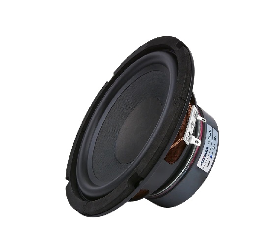

    Динамик автомобильный DSF 6.5-40-8
    Мощность: не получилось найти, на вскидку около 40 ватт
    Импеданс: 8 Ом
    Fs: 56 Гц
    Qts: 0,54
    Vas: 14 литров

    Полноценный сабвуфер, конечно, построить не получится, но задача была сделать дополнение к динамикам телевизора для просмотра фильмов.
    Получился неплохой вариант с очень компактным кубиком 25х25х25см, расположением динамика вниз и панелью акустического сопротивления.

    Объем ящика получился коло 8 литров, заполнен синтепоном. За счет применения ПАС в таком маленьком объеме удалось сохранить необходимую добротность динамика, хотя и пришлось пожертвовать резонансной частотой.

    Фазоинвертор настроен на 54 Гц.
    Получилось отличное дополнение к штатным телевизионным колонкам, был использован с усилителем класса D и пассивным фильтром НЧ. Осечка настраивается переменным резистором и самым комфортным получилось настройка в районе 200 Гц. Самой большой неожиданностью было то, что при нормальных громкостях просмотра фильмов хватало всего трех ватт и было решено сделать усилитель с питанием от USB самого телевизора на микросхеме PAM 8403. Из-за особенности линейного выхода телевизора пришлось доработать штекер 3.5мм, что бы не тревожить размыкатель.
