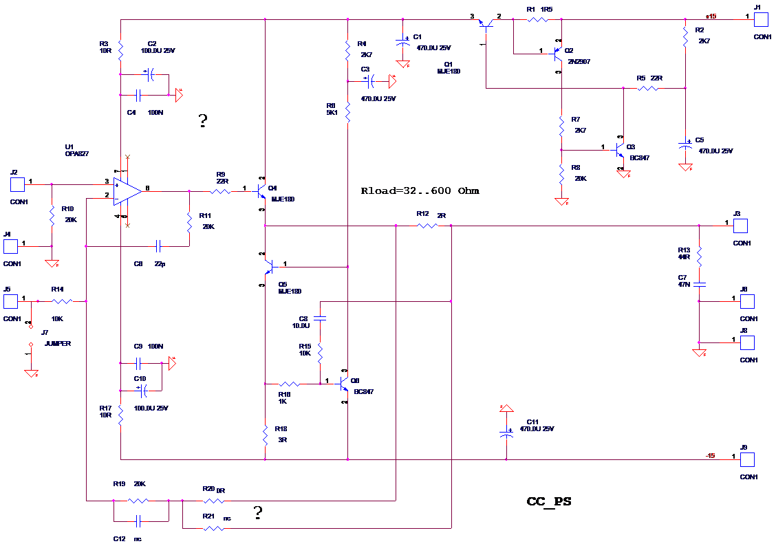

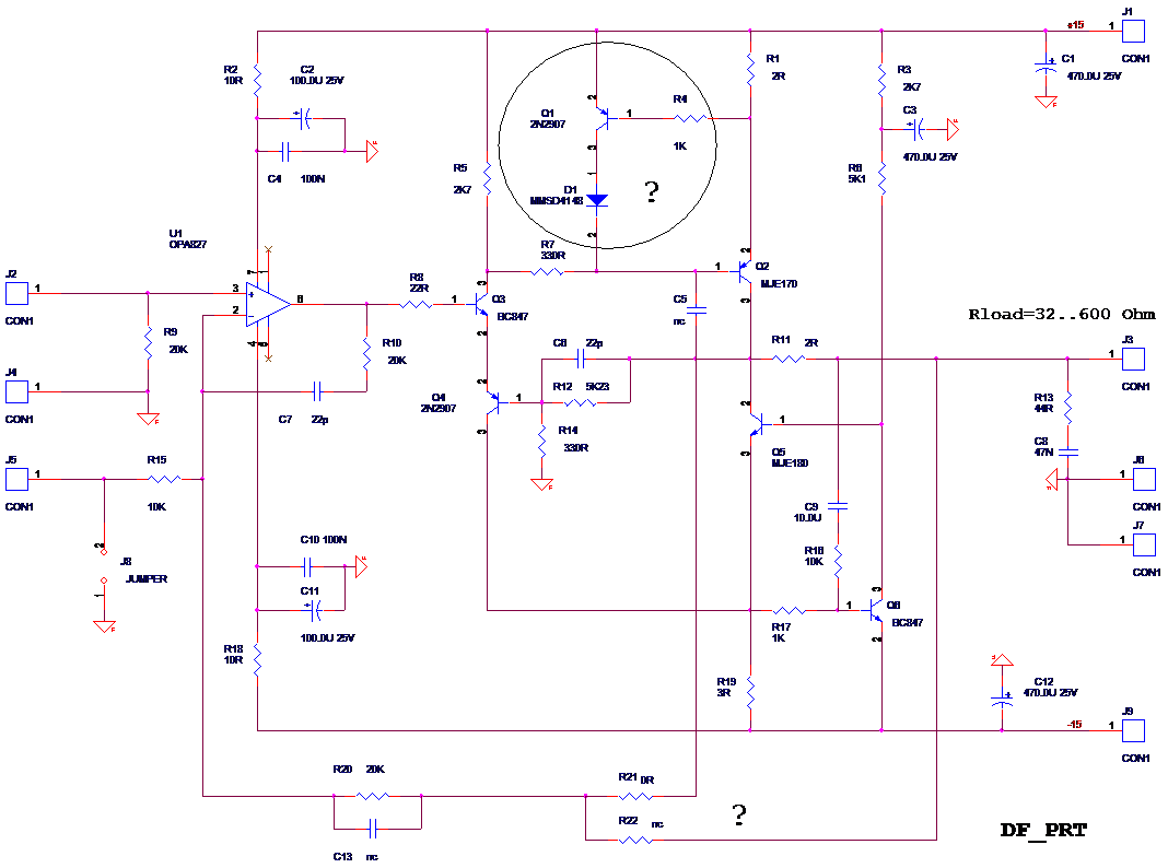

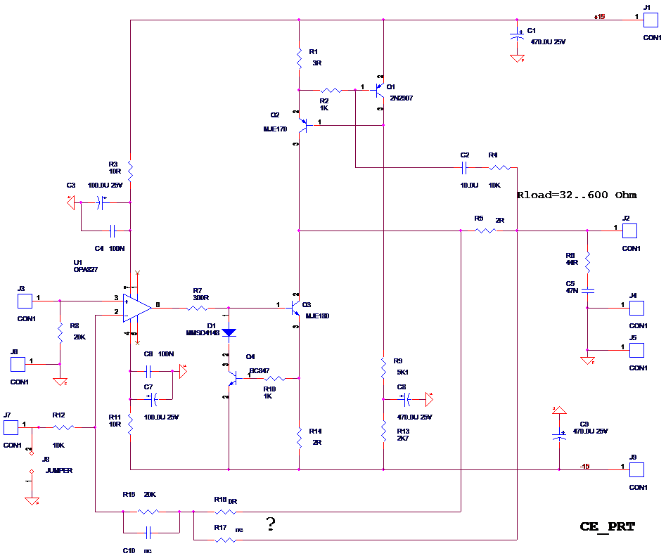

    Вот три прикидочные схемы ушничков, однотакт, класс А (почти).
    Одну из схем (третью) Факелу показывал, раскритиковал
    Причем именно то, что я вялялось "фишкой" схемы - разогнутый дифф и управляемый ГСТ.
    Сейчас чуть ли не пологовно строят однотактные класс-А ушники по принципу, еще 21 год назад бывшему в Фолловере Чуфолли, в многочисленных схемах "умощнения ОУ" и т.д. - эмиттерный повторитель с генератором тока (ЭП+ГСТ). У Назара и прочих - все это управляется ОУ с общем ООС. Схемы в общем, можно называть любыми именами - их много но по сути, все это "text book".
    Предлагаемый три схемы почти такие-же.
    Чего хотелось:
    1. Обычный ЭП + ГСТ никак не защищен от КЗ на положительной волне (на отрицательной ток ограничен ГСТ). Честно говоря не очень понимаю, почему многие эту проблему игнорируют.
    В первой и третьей схеме стоит обычная защита по току, часть применяющаяся в усилителях. Во второй - защита стоит по питанию.
    2. Поскольку в большинстве схем ВК это ЭП, усиливающий только ток и не усиливающий напряжение, то ОУ должен выдавать большое напряжение.
    Первая схема тоже такова и есть, у второй же ВК сделан не ЭП (ОК) а ОЭ а у третьей - "разогнутый диффкаскад". также с ОЭ на выходе. Т.е. у них ВК - усиливающий, из-за чего напряжение на выходу ОУ снижается.
    К тому-же, третью схему с разогнутым ДК и выходом ОЭ, можно считать даже своего рода "композитом" (а это нынче модно ).
    3. Ток ГСТ. Как обычно компромисс - сделать его небольшим, так не хватит низкоомным наушникам, сделать поболше - напрасно будет греться на не сильно низкооомной.
    Во всех трех схемах ГСТ сделан "слегка управляемым" (потому и вначала было упомянуто, про "почти" класс-А), по образу и подобию схем Нельсона.
    Почти во всех известных схемах, ток покой ставят 250-350мА. С управляемым ГСТ ток покоя можно даже чуь снизить, но самое главное - на низкоомной нагрузке увеличивается макимальная мощность, т.к. ток ГСТ увеличивается.
    4. Известные проблемы:
    В третьей схеме с разогнутым дифкаскадом, "успокоить" ее удалось только цепочкой C7R10, но из-зха нее несколько повышается КНИ на ВЧ на низкомной нагрузке - если на 30-40 ом на 1кгц получалось примерно 0.0003%, то на 10кгц выростало почти на порядок, до 0.002%.
    В прицнипе слушать не мешает (спаян один канал, наушники включены в моно), к тому-же это было на макетке, на плате все может несколько поменяться.
    И самое главное - такие цифры КНИ получены с отключенной защитой по току верхнего трнанзистора, т.к. с ней КНИ хуже.
    Предлагались несколько модифицированные схемы, типа резистор поставить в коллектор а не эмиттер выходного верхнего транзистора, и плюс еще один транзистор, уже закорачиваюший б-э выходного.
    Но в ходе эксприрементов, поскольку питалось это все от лабораторного Тека, его защита по току вполне справлялась с защитой верхнего транзистора. Энергии стоящего по питанию электролита было недостаточно, чтобы спалить транзистор при КЗ на выходе, (чего я опасался), поэтому в первой схеме защита по току перенесена с выходного транзистора в питание.
    Собственно, аналогично можно сделать и

    Да, в первой схеме R11C8 не нужны, оно попало при копипасте с третьей схемы, которую без этого "успокоить" не удавалось, на емкостной нагрузке. Во второй схеме убрал, а в первой - забыл.
    Я у бегемота на форуме пару дней назад писал что эта цепочка меня бесит - из за нее КНИ на ВЧ растет. Но там обсуждения не получилось, никому не интересно было. потому я оттуда это снес.
    P.S. Просьба альтернативные схемы на ОУ и т.п. тут не обсуждать, я и сам знаю что несколько запаралеленных АД8397 или ОРА1622/1688 лучше и без всякого геморроя
    Но в данном случае "однотакт класс А и в основном на дискрете" - такое было поставленное ТЗ.
    Не совсем. Разогнутый дифф - это не фишка, это баг. Управляемый ГСТ - наоборот, идея хорошая, можно получить отрицательное сопротивление на выходе
    И петлевое пляшет в зависимости от нагрузки. На холостом ходу возможен свист. Или на большой индуктивности ушей. Или придется сильно корректировать, ориентируясь на максимальную нагрузку
    ---------- Сообщение добавлено 14:02 ---------- Предыдущее сообщение было 14:01 ----------
    Не получится. ООС по ЗЧ все испортит. Надо на ЗЧ убрать, а на ВЧ оставить

    Конденсатор в цепи ПОС управляемого ГСТ не дает демпфировать уши на инфранизах, но без него никак, иначе при КЗ по минусу ток не ограничивается ничем. Еще как он ведет себя при вкл-откл питании, нет ли в ушах бабахов, вызываемых зарядом этого конденсатора
    Нет, именно фишка, целью которой было, в том числе, получить усиливающий ВК.
    А вот такой цели абсолютно не ставилось, для наушников наоборот, часто 5-10 ом последовательно ставят, а не отрицательное выходное.
    Дак кто-ж нагрузку без реле зашиты/времени подключает?

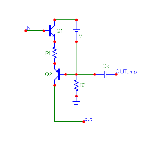

    Смотря где стоит. После ОУ - вполне нормально.
    Тем более, с ним можно проделывать разные интересные штуки. Типа такой (R2 чуть больше R1, Ск обязателен):

    я правильно понимаю что борьба с КЗ между J3 и J9 по первой схеме. Резистор R12 остаётся в финальном варианте? Тогда что мешает
    Если транзистор поставить на 50А?
    При длительном КЗ - перегреется.

    В 3- схеме есть несколько приколов - резистор между эмиттерами "разогнутого", увеличивает КНИ.
    Также КНИ увеличивается в разы если коллектор Q4 подключить не к верхнему а к нижнему концу R19 (т.е на минус питания).

    а если в цепи питания поставить триггерную защиту с очень маленьким резистором?
    По принципу такой схемы? https://www.radiokot.ru/circuit/power/supply/52/
    Это не готовое решение, а идея для реализации
    А такой как в первой схеме не хватит?
    15.08.2015
    Самара
    2,609
    По умолчанию Re: Ушнички
    в MC нет модельки? Хочу попробовать уменьшить R1 и R18. Вот тут как раз и можно было бы сделать маленький номинал резистора защиты

    в MC нет модельки?
    Той схемы что с защитой по питанию - нет, не рисовал в МС. Это вобще чисто прикидка, номиналы некторых резисторов еще надо уточнить. Q1 может вообще лучше полевик.
    От них же токи зависят, примерно 0.6/R.

    Ребят, ну вы чо? Сначала ставим разогнутый дифф, а потом защиту прикручиваем? Обычный дифф тем и хорош, что у него встроенное ограничение по току имеется в виде ИТ в хвосте
    Последний раз редактировалось fakel; 11.08.2020 в 06:47.
    Это не фишка и не баг. Это самый простой дифкаскад.
    Кстати, так светить высокоомной точкой в нагрузку-это фича, баг или изюминка?
    Если религия позволяет, можно без особых затей дропнуть искажения на полтора-два порядка.
    Путём добавления 1-2 транзисторов. Заодно и ОУ можно будет меньше корректировать.
    А причем тут Божий Дар к яишнице?
    И как оно на ток ВК действует?
