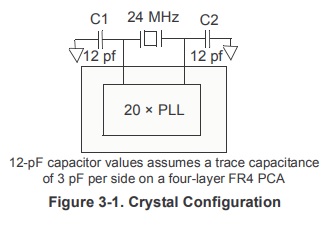

    А клок на CY7C68013A как подвали?
    В мануале на микроконтроллер указана схема подключения кварца:

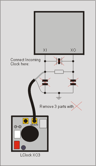

    Соответственно, внешний клок скорее всего нужно подавать как-то так (https://www.lcaudio.com/index.php?page=41):
    Но я не специалист, могу ошибаться.
