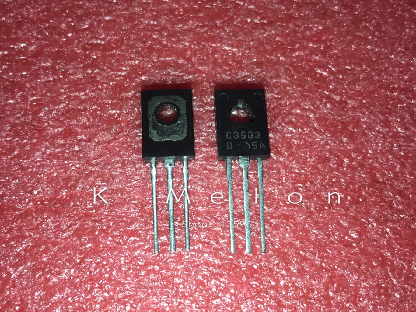

    Нашёл случайно у себя на столе почему-то 1 пару 2SA1380/2SC3502 с металлической задницей. Так же о неплохихи 2SD668/2SB648 и о плохихи транхючках другого, более сильноточного назначения: 2SD669/2SB649, 2SD882/2SB772, BD135...BD140. Недоставаемые 2SA1352/2SC3416, 2SA1248/2SC3116. Ну, и много отечественных: https://www.chipdip.ru/catalog/bipol...stors?gq=to126
    Почему 2SA1381/2SC3503 без мет. уха, вроде на картинках с ухом? Или это усовершенстовования китайцев?

    Версия 1381/3503 (почти близнецы по параметрам) в изолированном корпусе (TO-126ML) выпускалась SANYO и называлась 2SA1540/2SC3955.
    Сейчас, насколько у меня есть информация, в изолированном корпусе (TO-126) ONSEMI выпускает другие транзисторы, KSA1220/KSC2690. Правда, они находятся в более мощной категории.
    В статусе последних продаж у них есть KSE340/350. Наследие Fairchild semi.
    Также ONSEMI серийно выпускает KSA1381/KSC3503.
    Именно 1381/3503 в изолированном корпусе не видел ни разу.
    У меня такие в изолированном корпусе в усилителе Л.Зуева стоят.
