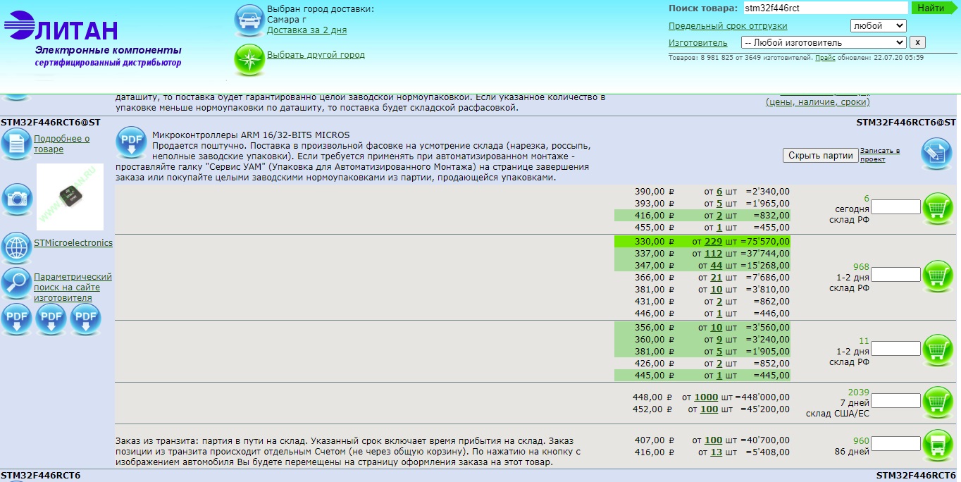

    uriy, я считаю что не стоит терять время с первой версией прайма, т.к. разница в цене в пару сотен деревянных снимает целую гору проблем с написанием прошивки. А если планируется партии, а не единичные экземпляры, то и цена соответственно тоже будет более привлекательной за 1 шт.
    Штучный можно также и на али брать https://a.aliexpress.com/_etU73a
