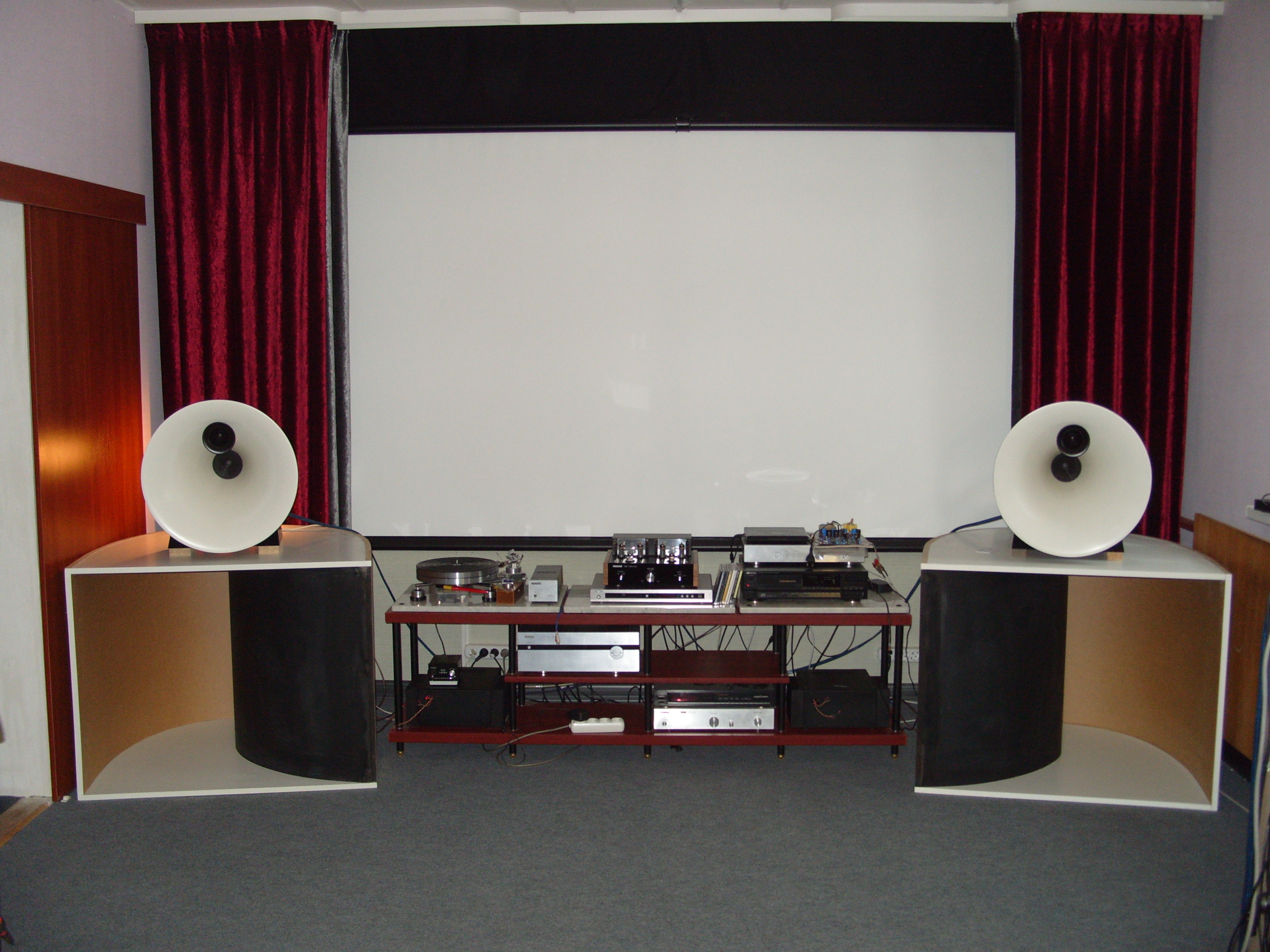

    я у себя рупорами вопрос кЫно закрыл и фокусировка как от фары, весь звук в зону зрителя и мощность значительно меньшая нужна. К рупорным АС меньше требования и по обработке помещения . Это если сравнивать свет от обычной лампочки и свот от прожектора, на освещаемый объект. Занавесь автоматически раздвигается при включении проектора.(одна из моих систем)
    Последний раз редактировалось Medan; 19.07.2020 в 10:18.
    красивый проект. какие составляющие?

    Цитата Сообщение от polik Посмотреть сообщение
    какие составляющие?
    всё изготовлено мной (Рупора и вся усилительная часть). Вариантов может быть много.
