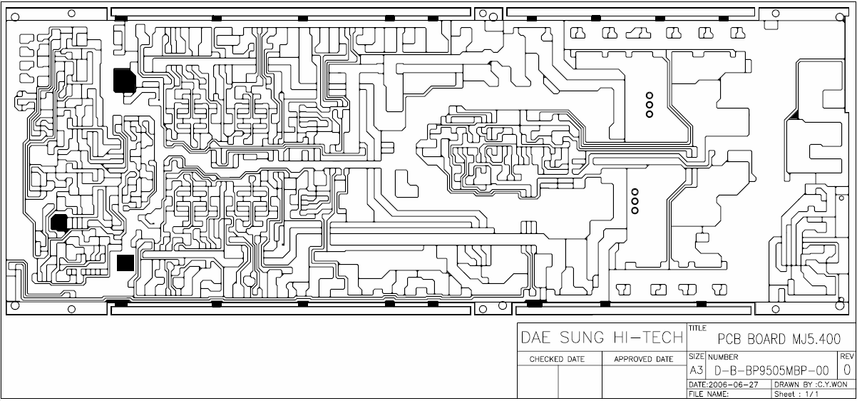

    Альтиум так не может.
    Топор делает очень убого, и тоже не так. О нем лучше к ночи не вспоминать...
    Платы на технику тех времен, делали в основном с равными зазорами между проводниками.
    Выглядит "лампово". В чем сделать так сейчас, ума не приложу. Но нравится, и очень интересно, какой софт даст такую возможность.
    Сейчас тоже делают иногда, когда маспродакшн и надо максимально дешево.
    Про удобный софт не знаю, в качестве извращения такое можно даже в оркаде сделать.
