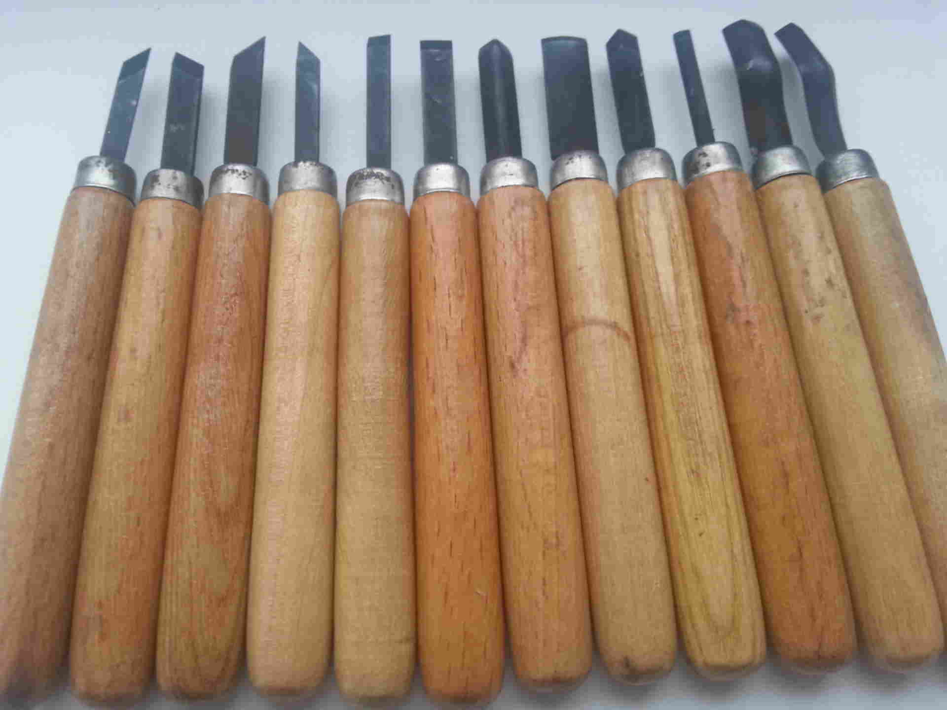

    и с перекисью. Но врагу не пожелаю эту радость, хлорное железо на порядки безопасней. Хлорное тож достать проблема была, кончилось вот и травили в азотке. А то и вовсе резаком вырезали, бешаной собаке семь верст не крюк.
    Так вот штихелями, это было быстро и красиво, главное точить их вовремя и в стеклотекстолит стараться не врезаться.

    Набор из 7 или даже больше штихелей по дереву был успешно угроблен ещё до развала СССР при врезании замков в деревянные двери. Вот типа такого, убогого. По причине отсутствия нормальных стамесок.
    А платы путём вырезания делались исключительно резаком-царапалкой из половинки ножовочного полотна, обмотанного сначала тряпочной черной изолентой, потом поверх - синей (тряпочная пачкала руки). С помощью такого резака угробливались камни на заточном станке - углы скруглялись.
    ИЧСХ, платы не редко "запарывались" - если рука срывалась, блин. Как вспомню - аж бесит.
    Потом где-то в "коневодстве" была описана технология изготовления печатных плат с вытравленными зазорами - их предлагалось рисовать кажется сахарным раствором, потом покрывать всю плату слабым раствором битумного лака, потом прогревать что-ли, в общем что бы рисунок прорвал тонкий слой лака и сам смылся водой.
