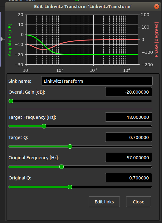

    Доброго времени суток.
    В своём звуковом тракте использую: браузер (проигрыватель) -> pulseaudio (клиент-серверная подсистема) -> LADSPA плагин фильтра linkwitz*а от T5 -> ALSA (Linux подсистема звука) -> MAYA44 PCI (24bit звуковая карта) -> Yamaha RX-V365 (5 каналов D-класс, использую 2) -> Вега 25АС-309.
    Для настройки математического фильтра Linkitz*а мне нужно знать два параметра: оригинальную Q и Fs для моей АС. То есть мне нужно их как-то померить. Могу ли я померить Fs без подключения к НЧ динамику напрямую, просто воткнув шунт (~1 Ом) в цепь колонки отсмотрев частоту, при которой будет минимальное падение напряжения на шунте? Как можно измерить Q (в наличии есть осциллограф, правда Советский).
    Примерно на слух настроил фильтр Fs=57Гц, Q=0.7, может у кого есть предположения об этих параметрах, насколько они близки к истине для 25АС-309.
    Можно. Можно и просто амперметром последовательно, по максимуму минимуму тока.
    Измерить любой программой TSP прямо с фильтром, если не сбойнёт. QTs и будет то самое.
    Или только с НЧ-частью. Лучше всего просто с одной входной катушкой, и с отключенными емкостями.
    Можно еще по-всякому, читайте записки Резерфорда о том, как он у Бора экзамен принимал...
    Хорошо бы понимать что вы имеете ввиду, какие параметры. Что есть Q ? Qts или что?
    Вообще то есть сомнения, что хватает для расчета Qts и Fs. Минимальный набор, это Qts, Fs и Vas. Ну и соответственно нужно знать объем реального бокса.
    Хотя бы это. Без этого математически расчет не сделать никак.
    Для более точного расчета этого еще и мало.
    Я не знаю этой вашей подсистемы и програмного плагина и что он там обещает, но сомневаюсь, что он умнее математической модели или экстрасенс.
    Крректор Линквица изменяет АЧХ на двух частотах с необходимой добротностью, и при этом меняет ФЧХ.
    ФЧХ системы становится более гладкой, АЧХ более ровной.
    Не любой динамик подойдет, т.как как правило ход диффузора на НЧ вырастает в разы. Т.е громко не выкрутишь, дифф. вывалится.
    И считать желательно достаточно точно, иначе эффективность метода будет низкая.
    Расчет может быть как для ЗЯ, так и для ФИ.
    Примерно вот так выглядит настройка плагина, называющего себя Linkwitz Transform, возможно он таковым и не является, а возможно я не так понимаю его настроек... Q и Frequency в данном случае, как я это понимаю, касаются не конкретного динамика, а динамика в коробе, то есть с учётом Vas и объёма.
