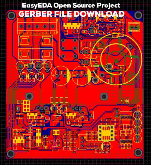

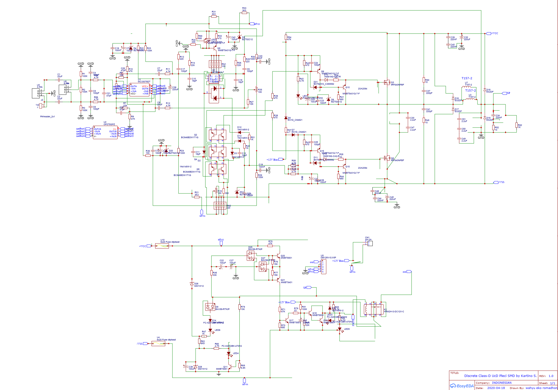

    Предлагаю обсуждение этого класса усилителей вынести в одельную ветку, поскольку, считаю, они достойны стоять особняком от класического D class.
    Для начала хочу поделисться находкой. Наткнулся на интересную разработку Малазийского инженера: UcD усилитель простой конструкции на дискретных элементах. Интересно, что автор выложил все необходимые файлы для повоторения разработки энтузиастами.
    Сам я не возьмусь ее профессионально оценить, но выглядит все вроде достойно.
    Вот ссылка на описание https://www.elcircuit.com/2020/06/20...amplifier.html
    Схема:
    PCB Layout
Название:	PCB Layout hifi discrete class-d amplifier.jpg
    Файлы Gerber
    Gerber_PCB_2020-04-19 12_11_48 copy (3).zip

    По умолчанию Re: UcD усилители. UcD Class-D Amplifier.
    Цитата Сообщение от Apogee Посмотреть сообщение
    [...]UcD усилитель простой конструкции на дискретных элементах. Интересно, что автор выложил все необходимые файлы для повторения разработки энтузиастами.
    Ну так оригинал тоже простой конструкции и на дискретных элементах, и все файлы имеются.
    Прилагаются:
    • Доклад автора на 118-й конференции AES с подробным описанием принципов работы
    • Патент на UcD - то же самое, но другими словами
    • Philips UcD Demo Board User Manual UM10155 с полной схемой и печатной платой
    • Gerbers печатной платы
    По сравнению с разработкой малазийского инженера, в оригинале нет входного буфера, но это всегда можно добавить по желанию.
    Насколько я знаю, современные модули UcD от Hypex устроены немного по-другому - в них есть часть технологий от NCore - но оригинал прекрасно работает.
