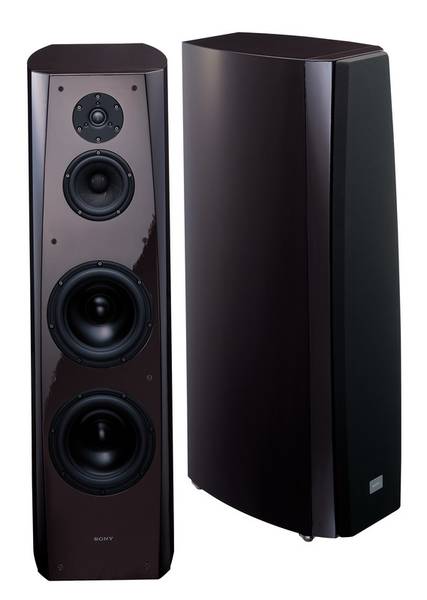

    Нашел у Сони такую акустикуНажмите на изображение для увеличения.
Название:	Sony SS-AR1.jpg
ID:	375601.Габариты (ШхВхГ), мм 320х1080х490 Очень нравится. Корпуса скопирую без проблем. Динамик НЧ поставлю один.Проблемы с фильтрами, информации нет. Подсказали частоты раздела 400 и 4000.
