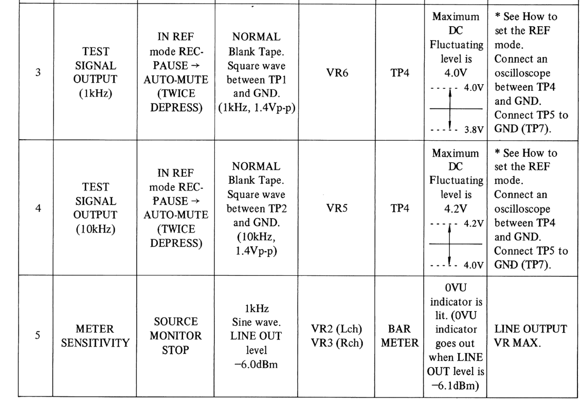

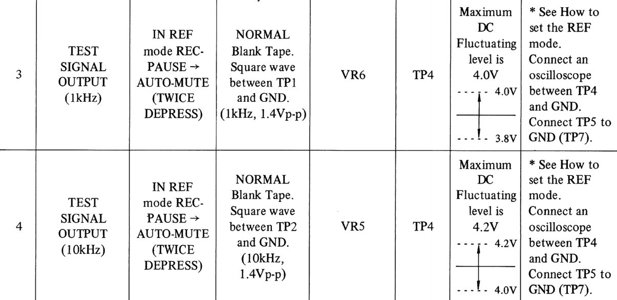

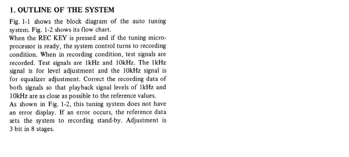

    Кто настраивал полностью GX-9?Вопрос к вам!
    Есть непонимание процесса настройки TEST SIGNAL OUTPUT (1kHz) и TEST SIGNAL OUTPUT (10kHz),а именно:
    3-й пункт:непонятно,что означает при подаче прямоугольных импульсов с генератора на TP1 и GND(1kHz, 1.4V p-p)...что такое p-p ?
    4-й пункт:непонятно,что означает при подаче прямоугольных импульсов с генератора на TP2 и GND(10kHz,1.4V p-p)...что такое p-p ?
    ...и что там за флуктуация уровня и как её определить по осциллографу и в каких позициях установить его,что бы реально что-то там узреть?

    Цитата Сообщение от kevton Посмотреть сообщение
    что такое p-p
    Peak-to-Peak. 2 амплитудных значений напряжения.
    Вы бы весь параграф мануала выложили, было бы понятнее.

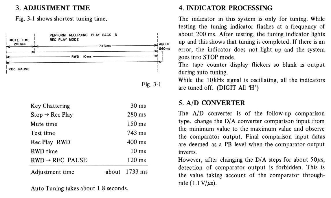

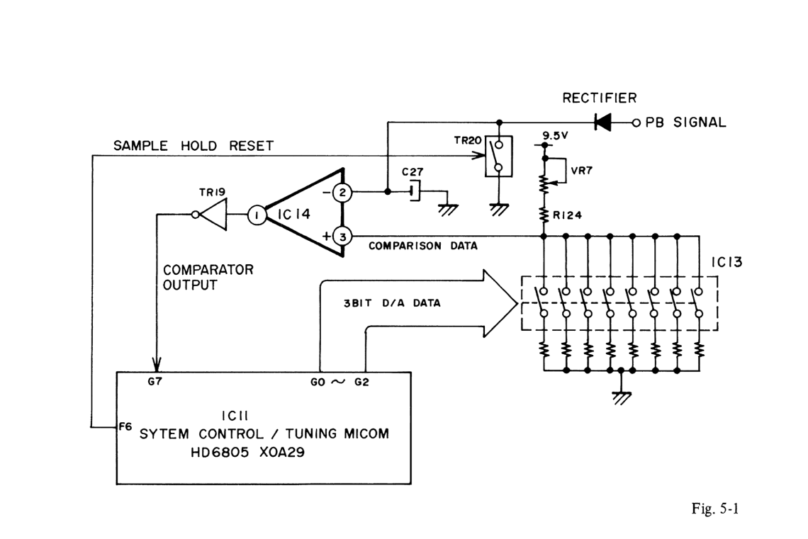

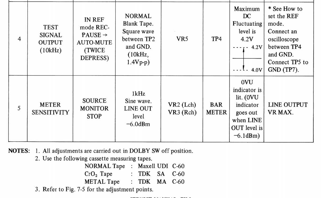

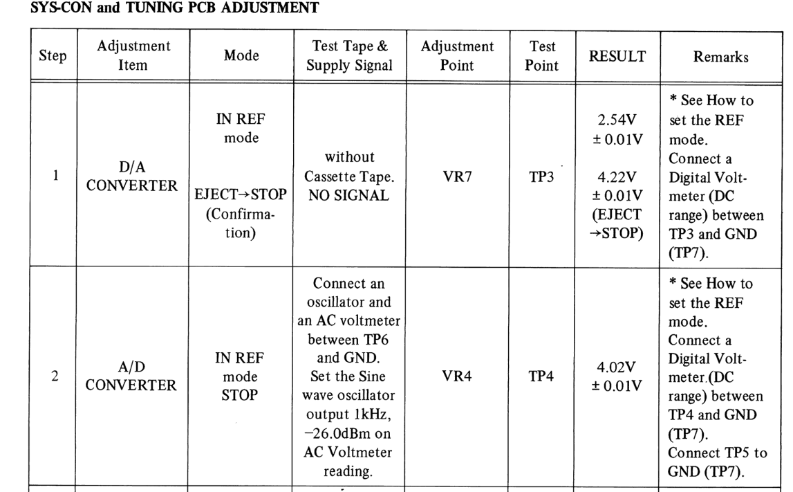

    Ок-выкладываю всё что связано с регулировкой калибратора:

    ...спасибо за Peak-to-Peak !

    dad373,
    ...нет,Андрей-тут без тест-кассеты в режиме сервиса REF устанавливается от внутреннего генератора на 1кГц и 10кГц(сигналы для калибратора) и настраиваются они не вместе,а по-отдельности (п.3 и п.4) и вычисляется флуктуация по-осциллографу.

    kevton, а откуда эти выдержки? В даташите SM на GX-9 я этого не увидел.
    25я страница

    У меня только 17(21) всего. Вас не затруднит выложить ссылку?

    ...с СМ скачанного с HiFi Engine: https://www.hifiengine.com/manual_li...kai/gx-9.shtml
    ...думаю,что уже пару лет там такой есть-может раньше были обрезанные какие-нибудь

    Ещё не вникал, но есть вопрос: как включить запись БЕЗ автонастройки?
