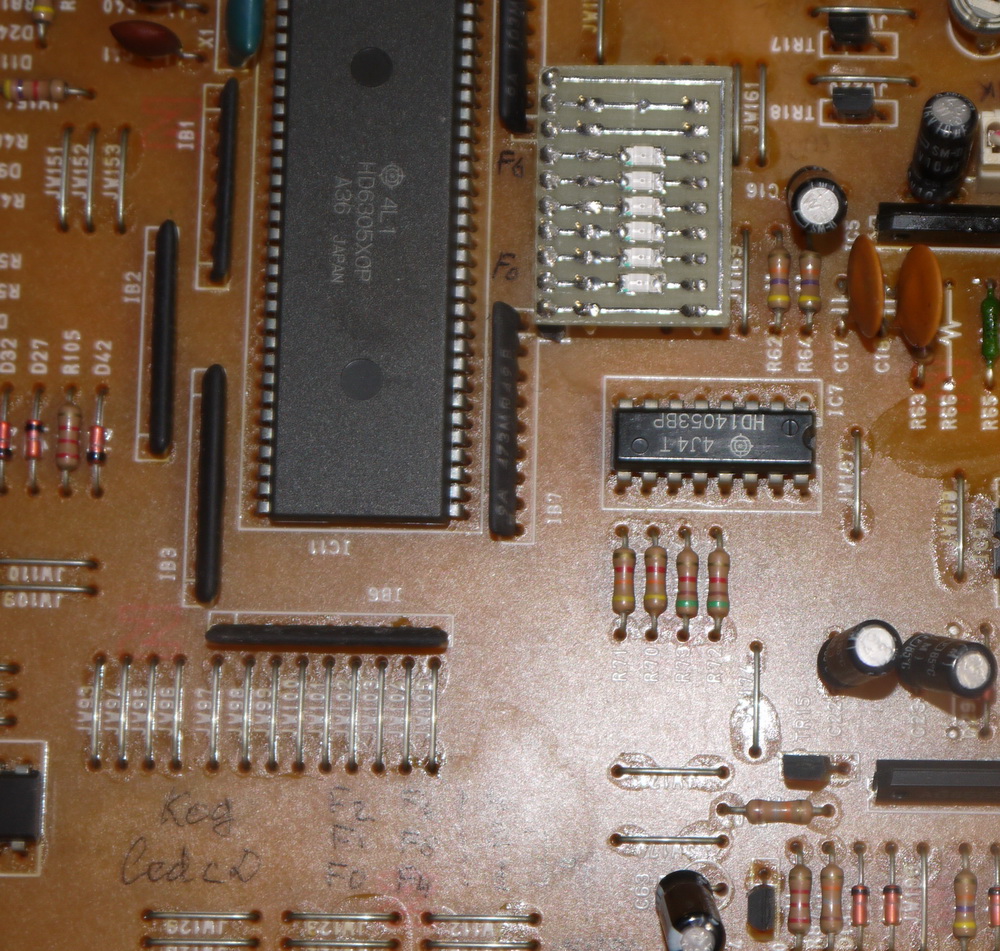

    Может быть, кто нибудь из обладателей полного СМ им поделится?
    Свой акай я настраивал без СМ, но не помешает посмотреть, как это должно быть сделано производителем.
    Мне в настройке помог простой лог. анализатор, который я впаял на выход шины микропроцессора, который состоит из шести светодиодов и резисторов.
    Конечно 3 бита дают заметную дискретность...

    По умолчанию Re: akai gx-9
    Я видел эту ссылку, но у меня там аккаунта нет...
    Вообщем я после того, как настроил этот акай, понял, что диапазон в котором калибратор может что то подстроить очень мал, хотелось бы услышать, какой есть у кого опыт.

    Вот так.
    Спасибо, будет время, посмотрю.
    Я было хотел вывести эти светодиоды на переднюю панель, но так и не придумал, куда их пристроить, что бы не портить внешнего вида.
    Дело было давно, но кажется я выход транзисторного ключа, того, что после компаратора завел через диодное "ИЛИ" на вход драйвера мс дисплея.
    Какие символы я использовал уже не помню, но они в режиме калибровки штатно не подсвечивались, теперь же их кратковременное зажигание означает прохождение "шкалы" АЦП в калибраторе, и следовательно хоть как то показывает успешность калибровки. Ибо если значения на выходе детекторов находятся за пределами шкалы АЦП, то и на индикаторе ни чего не вспыхивает.
    Все это сделано именно для того, что бы как выше было написано калибровка на пустой кассете не проходила "успешно".
