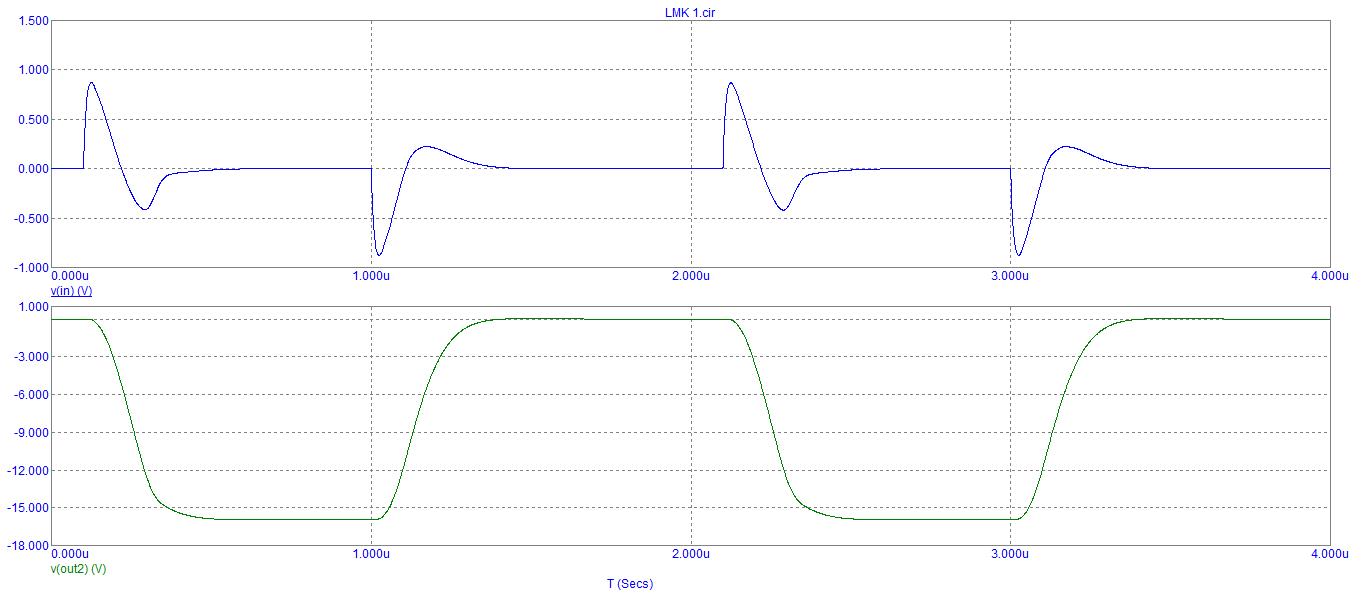

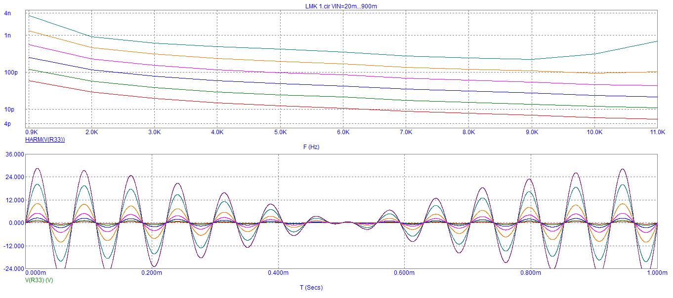

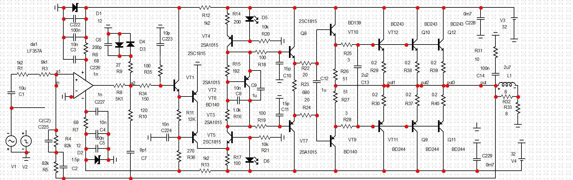

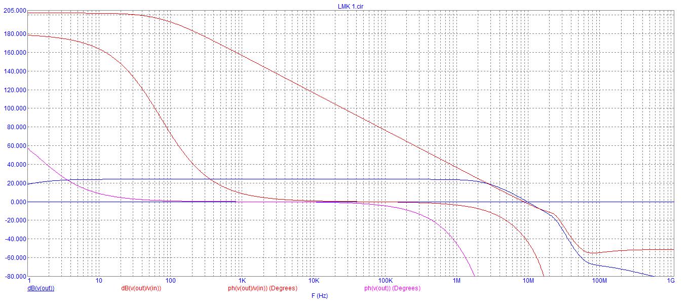

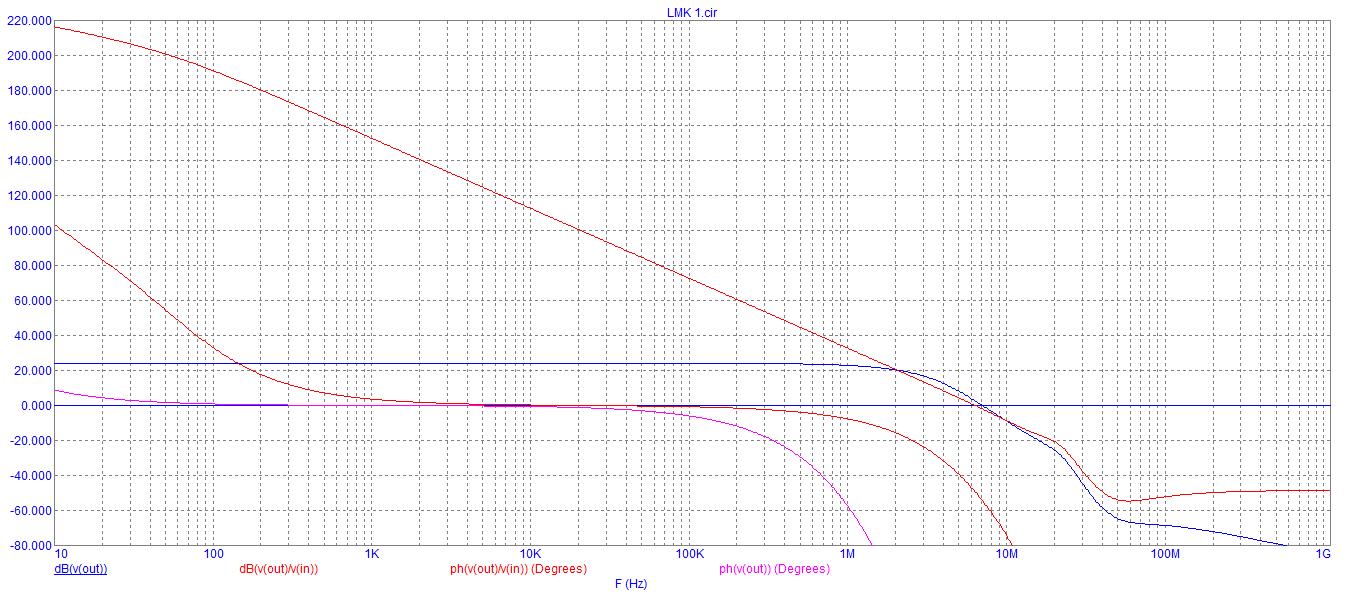

    Сравнительно глубокоосный(петлевое 80дб на 20кгц) несложный усилитель на доступной элементной базе.Оу аналог импортный отечественному КР544уд2А. транзисторыв уне от широкораспространенных телевизионных серий.Выходники кт818г/819г в пластике и аналогичные импортные.
    Особенность усилителя в хорошей сбалансированности и оу и самого усилителя .ОУ на выходе 1мкв постоянки. И да удивительно низкие искажения . Интермоды во всем диапазоне мощности резко деградирующие и весьма неплохи.
ID:	375335   Нажмите на изображение для увеличения.
Название:	LMK  переходные.JPG

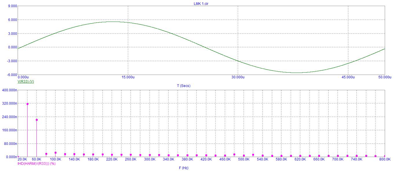

ID:	375337   Нажмите на изображение для увеличения.
Название:	LMKmini12 имд3пары..JPG

    Почему современные тенденции радикально отвергают коррекцию на опережение в общей оос?
    Старый знакомый Аватар для tomtit
    23.06.2009
    пгт.Торонтовка
    976
    Подмигивать Re: ЛМК работа над ошибками.
    Что за «тенденции», если не секрет? Да ещё и радикально!! В этой области после 1948г очень трудно сделать что-то новое.
    Что именно ?

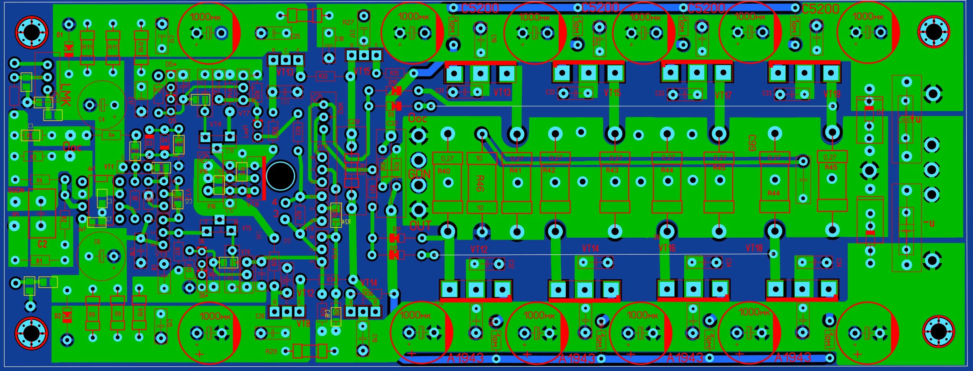

    плата шириной всего 7 см.

    По умолчанию Re: ЛМК работа над ошибками.
    Большие сомнения, поскольку такое могут дать только ОУ с автокоррекцией, но они не предназначены для звука.
    Если усилитель (предварительный или УМ) обеспечивает переходную характеристику без колебаний без коррекции на опережение в общей оос и без входного ФНЧ (а без этого классный усилитель для любой музыки не получить), то ничего не мешает применить коррекцию на опережение в общей оос, если зачем-то надо тормозить усилитель. А если без коррекции на опережение в общей оос не получается нужная ПХ, то схема никудышная.
    Входы ОУ правильно помечены?
    Аватар для .Васильев
    04.04.2007
    10,773
    Все правильно , не забывайте про инверсию.

    Плата интересная ) Все разведено в один слой?
    ---------- Сообщение добавлено 01:49 ---------- Предыдущее сообщение было 01:47 ----------
    Или на другой cтороне smd? (подробно еще не вникал)
    Всё же, обычно больше доверия к показателю Кг при номинальной мощности, чего там можно ожидать ?
    FB не близкий от ОУ Сколько см?
    2слоя конечно
    думал что такая картинка имд во всем диапазоне мощностей будет показательнее.
    А так вот на номиналке такая картинка.ток покоя 3 пар по 100ма
    эфбэ что ?
    FB - Feedback - обратная связь. Вопрос про расстояние от Out для динамика, до входа ОУ.
    ---------- Сообщение добавлено 02:14 ---------- Предыдущее сообщение было 02:12 ----------
    На платах уважаемого Лепехина, что я смотрел, это расстояние везде минимально.
    Там коаксиалом подключение .расстояние 7 см всего.
    При чем тут коаксиал? ОС проводом что ли?
    Меня за 7 см раскритиковали

    у меня просто по иному сделано с соблюдением дифференциальности земель входов.
    А если бы вы охват контактов реле делали бы?

    Как относится провод ОС к соблюдению дифференциальности в вашей схеме?
    Про коаксиал и ОС не ответили
