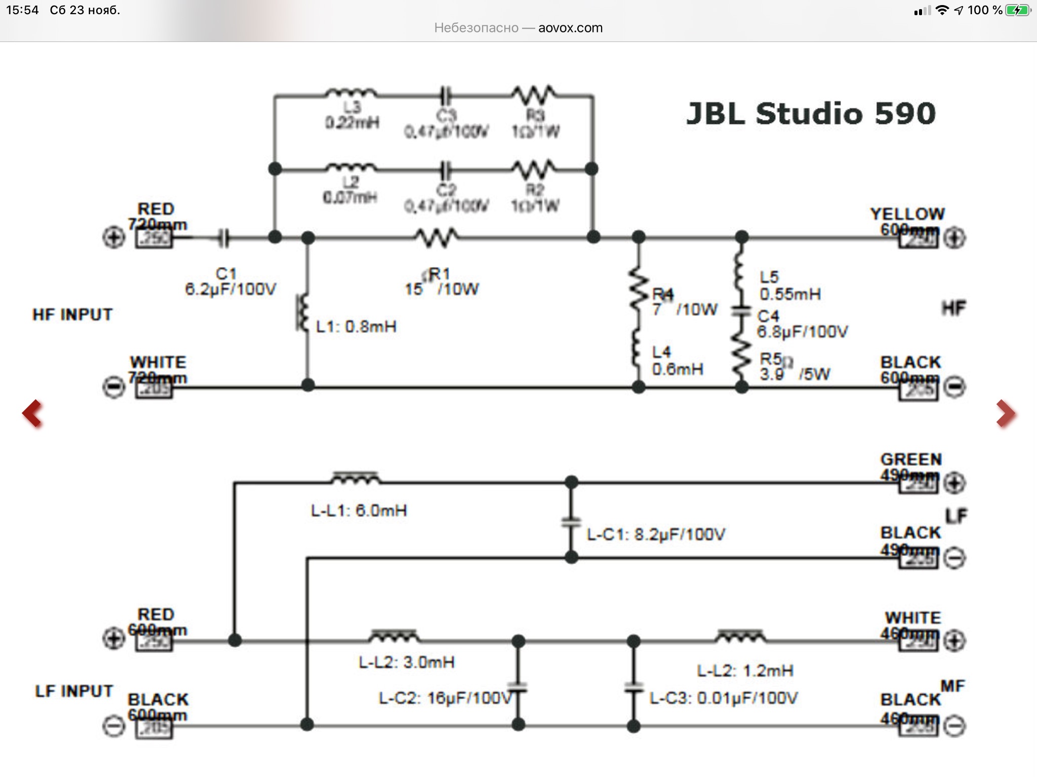

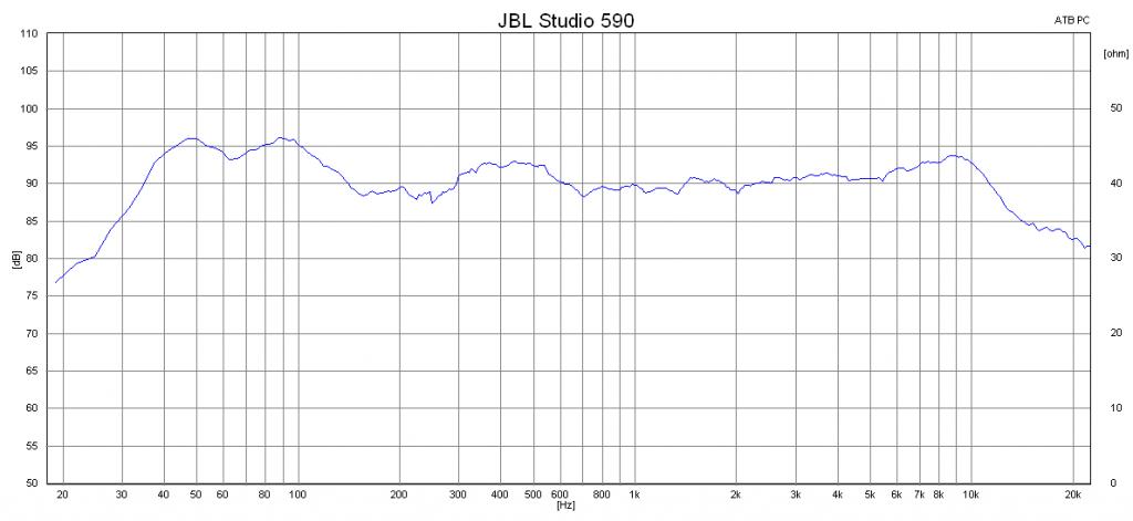

    Акустика JBL 590.
    2.5 полосы
    Снизу два одинаковых 8” низко/средне частотных динамика. Re 10 Om. Других параметров нет.
    Один отрезан на 400 герцах, второй работает до стыка с рупором. Режется на 1400 герц.
    Данные взяты из интернета.
    На слух не совсем хватает драйва/панча. Рыка гитарного не мешало бы добавить. Ну и серединку хочется сделать более разборчивой.
    Все эти хотелки скорее корректировка звучания, так как акустика настроена изначально сбалансированно. Принимает все жанры.
    Идея заменить один 8” драйвер.
    А вот на что вот это вопрос.
    Jantzen Audio JA-8008 HMQ?
    Vasaton B200?

    Не трогай, продай. И сделай 3-ку. Если подешевле-проект Гудронов, если дороже мой проект.

    Спасибо. Ничего делать не буду. К сожалению слушанное мною многое из авторского пусть остается авторским как по качеству звука так и по качеству исполнения. И эти JBL дадут многим прикурить. Причем сразу и навсегда.
