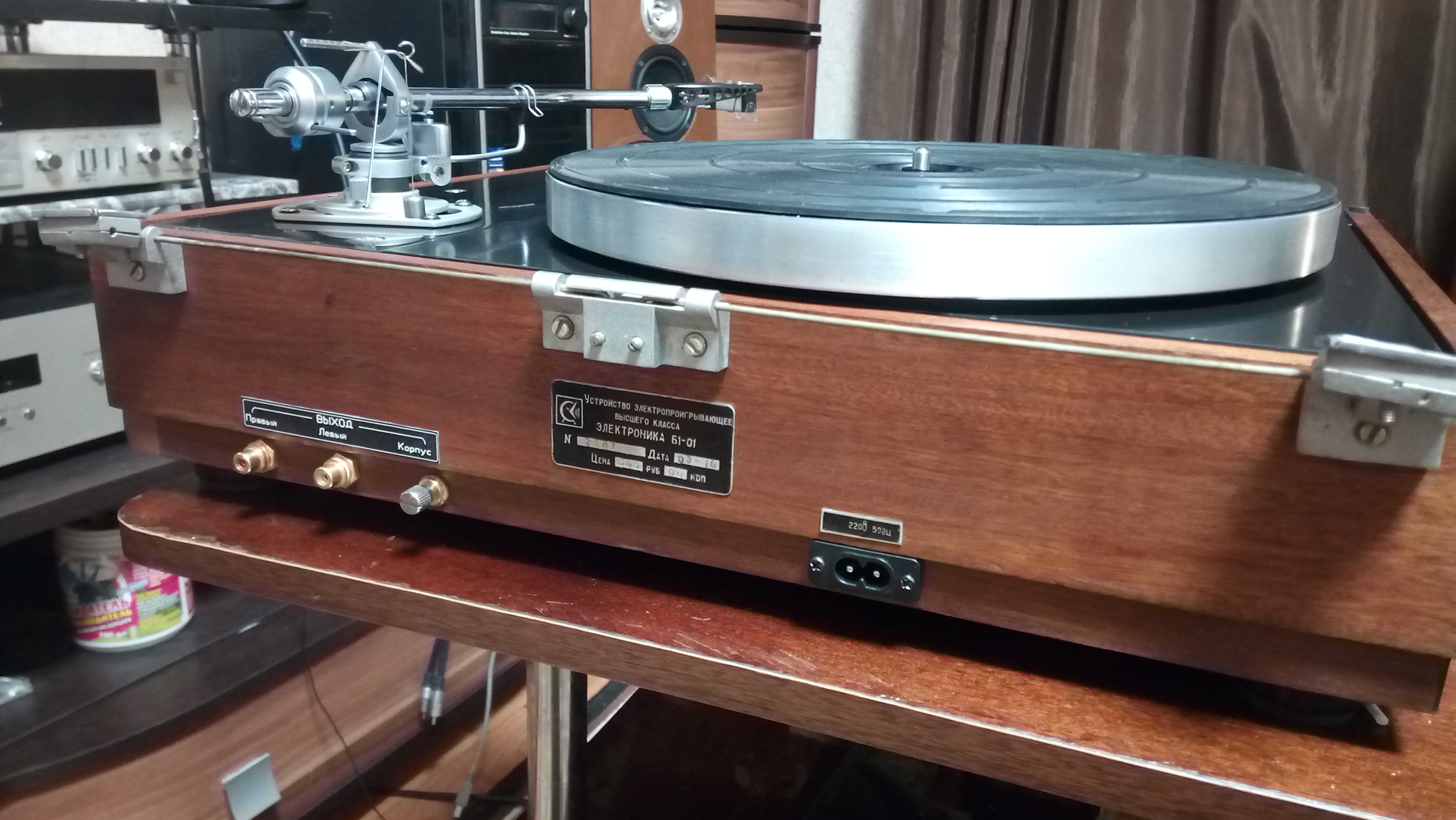

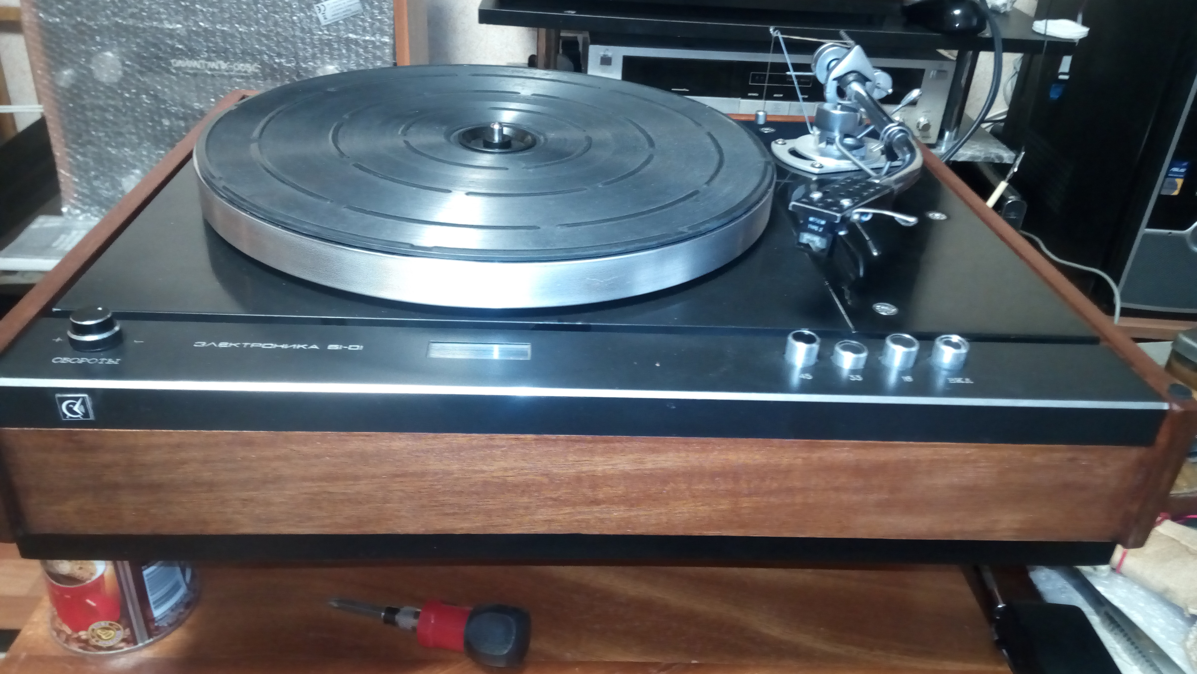

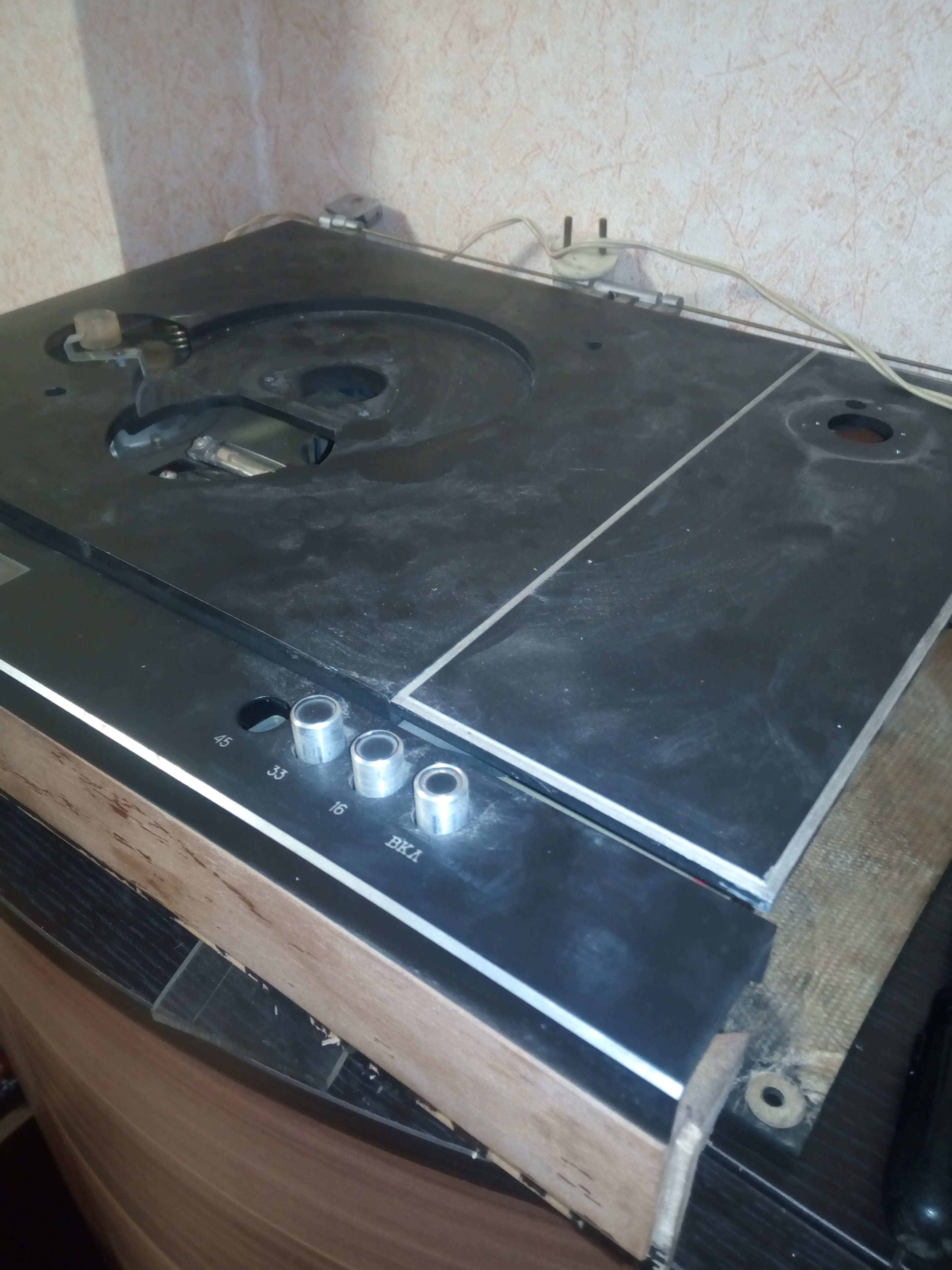

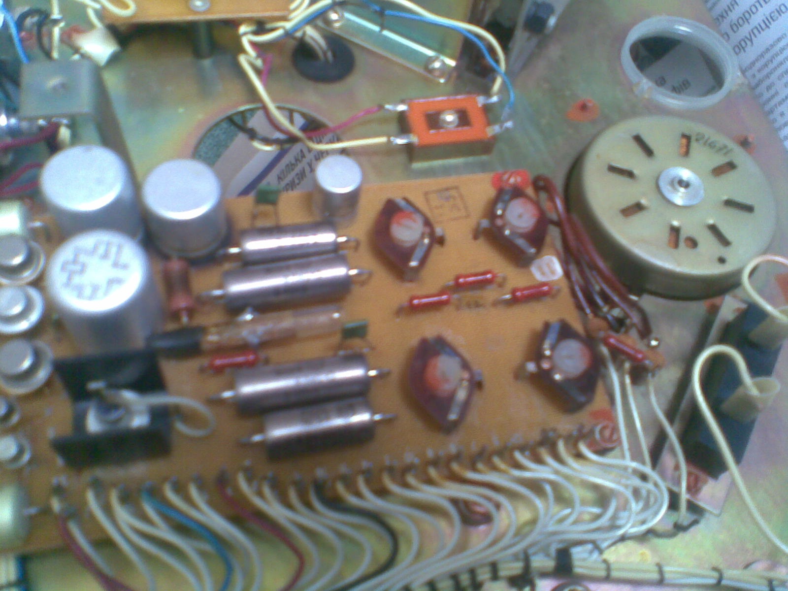

    Приветствую, ну вот собственно и закончил реанимацию Эл-ки Б1-01 76г.в. Что было сделано.
    Про столярку, переклеил углы, усилил их уголком, приклеил пластины из 10мм МДФ на каждую боковину для опоры дна и доп. жесткости. Новые ноги и новое дно.
    Управление.

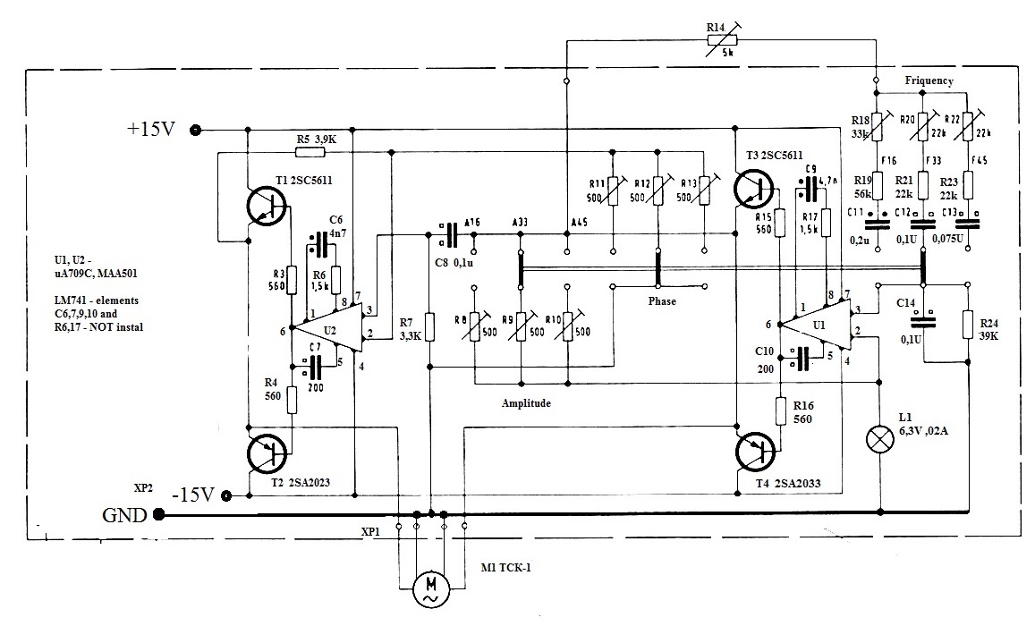

    Новый генератор для ТСК-1, копия Торенса 125МК2. Плата разведена именно для первых выпусков, на три скорости 16,33,45. Размеры платы один к одному со стоковой в Б1-01. Для неё нужно DC ст. 2X15V. Был заменен транс на ТС40-2, он подходит. Что касается схемы Торенса, применил в место МА709 - - МА501(из старых запасов) точная копия.
    Пробовал 741- работает, но с ней ТСК урчит, судя по всему надо балансировать 0. Так как плата разведена с цепями коррекции МА709 и её клонов, но без баланса, выкрутился установкой в задающем гене -741, а в здвинутом на 90 - 501-я. В результате тишина и ТСК-1 нежно и стабильно крутит диск, на ТСК АС- 4,5V на 33, старт – стабильность за 1,5-2 оборота диска.
    Транзисторы посадил прямо шасси, хотя на плате есть возможность установки радиаторов. На радиаторах температура до 65гр. на шасси, до 40гр. Дальше наступает кислотно щелочной, ой термо стабилизация! Конденсаторы в задающем К71-7, остальные, то что было под рукой. Построечные резисторы, разведены Боурнс, себе поставил С5-16 ВА середина 80-х годов. Постоянные резисторы – чип1206. Провод в тонарме не менял, собрался было, но после прослушки отказался от этого.

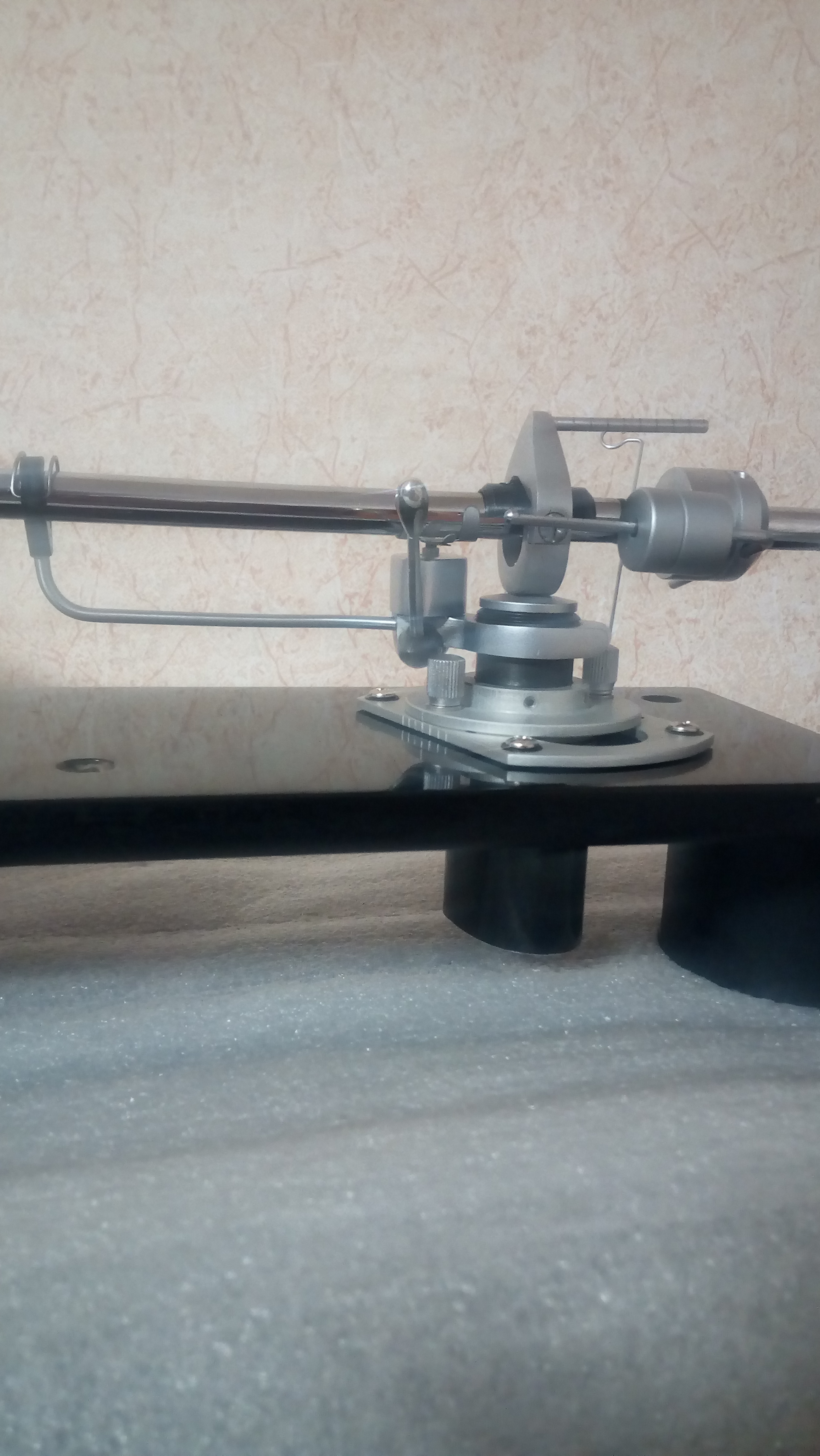

    Механика.
    Сделал разборной опорную втулку субдиска, удобней менять и подшипники скольжения и смазку. Как ни странно был сильный дисбаланс субдиска, порядка 10гр, вывел в 0.

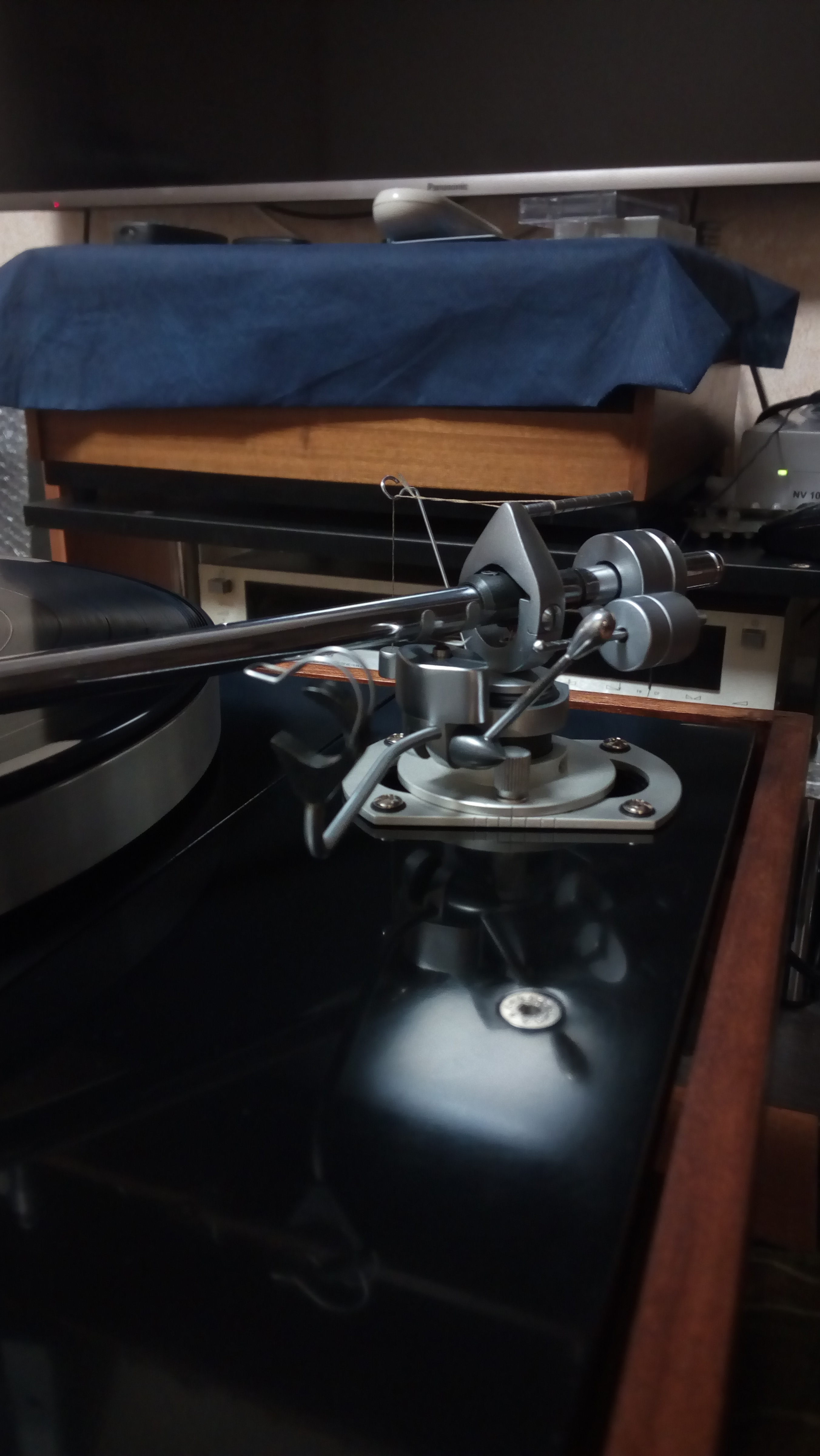

    Что касается базы тонарма. После замеров эффективной длинны, с разными шеллами и головами усреднил и в винил энжине высчитал установочную базу. Она оказалась 223мм, дальше чем исходный СМЕ 3009-й на 5мм и на 11мм дальше стоковой установки тонарма Б1-01!!!!
    Вот тут я растерялся, но после нескольких повторных замеров все сошлось. В итоге Арм боард из МДФ h-11 мм установлен снаружи, что самое интересное, все размеры совпали с овальным вырезом субшасси, которое штамповали в 70-х на нашем заводе! Сделана пластина регулировки базы, опорная шайба тонарма Б1-01 с регулировками базы и высоты. Материал Д16Т +холодное анодирование.
    По поводу фона от транса, после нескольких дней танцев с бубнами, пришел к выводу, не все головы одинаково слышат транс, из 4-х штук, AT VM35 и Shure E75 еле слышит на паркинге и фон растет по мере приближения к трансу, наша ГЗМ 155-2 и Grado Gold E слышат хорошо на паркинге. Еще потанцевал и поставил Тор 30Вт.
    Пробовал его выносить на 1м, да это самый лучший вариант, но выносить можно любой транс. Поиграв с положением внутри, оставил его там! В итоге фон еле слышно при максимальном уровне усиления в оконечнике, и только вблизи центра. Движка не слыхать, даже стетоскопом. Остался последний штрих к портрету, крышка из оргстекла. Есть в наличии от Б1-01, но она оказывается низковата для тонарма на салазках.
    Что касается звука, не буду тут расписывать, что и где я слышал, а может мне показалось, это же штука субъективная. Но их - Электроник Б1-01 у меня теперь две, есть ЭП -017 и самодел из Д1-012, да и слышал я за свою жизнь немало, всяких вертушек включая настоящих самураев. В общем, я своей работой доволен, звук и вид мне очень нравится, не смотря на простоту, да и вертушка "довольна". Как, никак вторая жизнь после чермета!
    ЗЫ. Остались 4-е платы пустые, или с этажа – самолетиком, может кому интересно, в личку.

    Помогите разобраться, пжлст. Я так понял, что плата генератора на Б1-01 бывает двух видов. У меня такая:Нажмите на изображение для увеличения.
ID:	400845 Где взять схему именно для этой платы? Еще вопрос который из конденсаторов на ней задает фазу?
