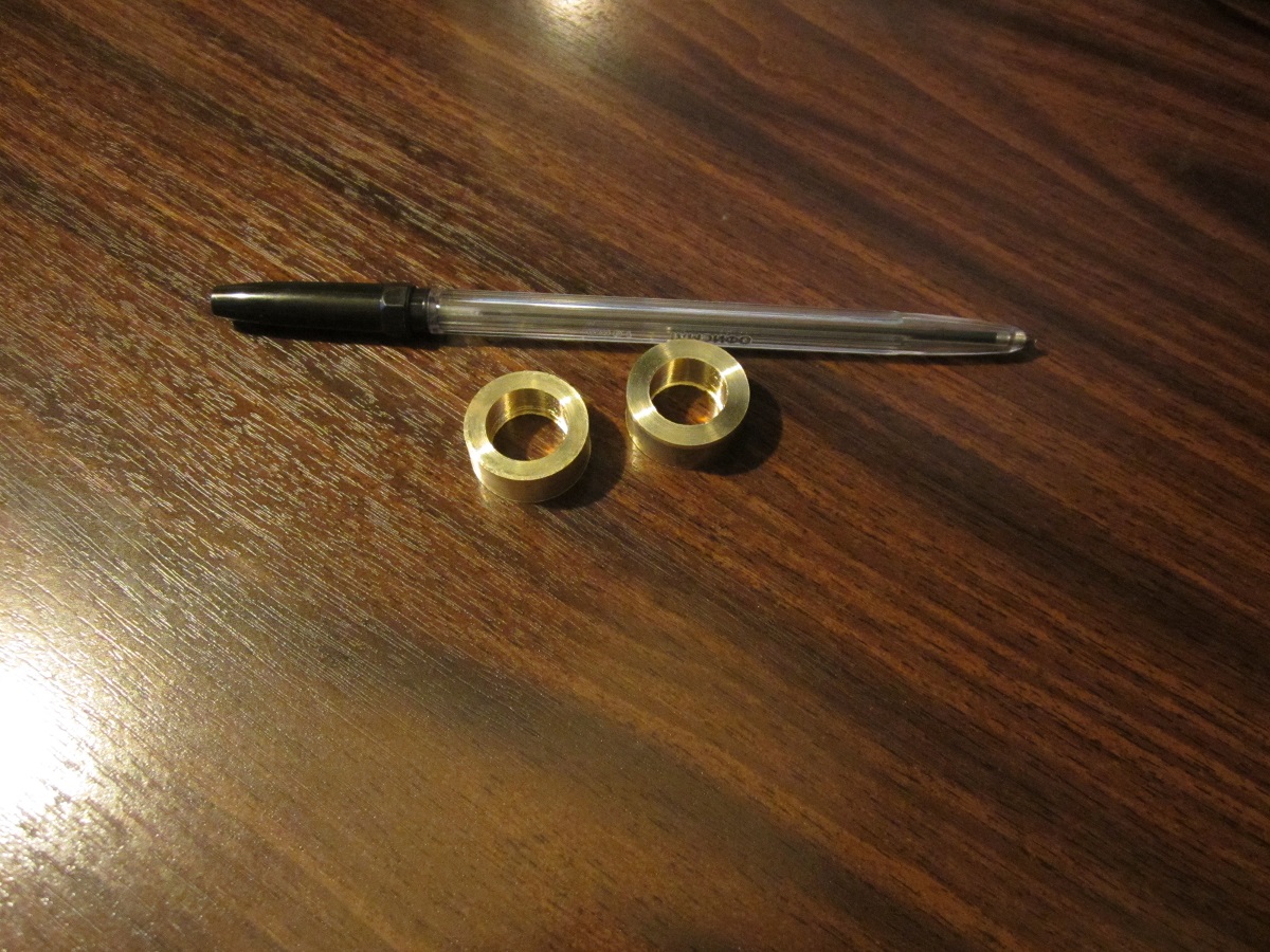

    Цитата Сообщение от Гармониум Посмотреть сообщение
    ...Надо было заказать кольцо...
    Спасибо! Пробовал даже просто на производство трубку заказать, всё-равно отказываются.
    ...В принципе кольцо и я могу выточить... Вот как такой вариант ?
    А можете тогда уже не кольцо, а трубку выточить (23,5 на 15,5 мм)? Ну... скажем, сантиметров 8-10. Или пару трубок. Все равно за доставку платить.
    Я потом нарежу уже по ширине, да и место для "манёвра" будет, если испорчу заготовку.

    Частый гость Аватар для Гармониум
    25.07.2015
    125
    По умолчанию Re: Электроника б1-01, Электроника б1-011, Электроника 012, Электроника 030
    Не понял " спасибо " это просто спасибо или спасибо с сарказмом , но неважно ... То что отказываются выточить ,это мягко говоря не укладывается ни в какие ворота . С другой стороны это может говорить о том , что завалены работой , это радует . Впрочем имеют полное право .
    Тут надо немного прояснить ситуацию . У меня не цех , а просто любительская мастерская , кое какие станки и нет , естественно , поставок материала , того или иного . Кое что , конечно, приходится покупать , что попросишь, всяко . Но есть два ящика , где можно покопаться и найти что то подходящее , для данной работы . Прочитав про вашу беду , вытерев скупую мужскую слезу , покопался в этих ящиках, выяснил , что с этим диаметром не очень богато , но для колечка , что то нашел . Про трубочки -конечно нет , да и едва ли я найду резец , что бы при диаметре 15 мм , вылет резца был 100 мм. Пару колечек я выточу и это будет скорее всего латунь , к сожалению - дюральку все же было бы попроще обработать . Расклад такой - я точу , говорю " готово " вы кидаете деньги для пересыла ( Уфа ) я отправляю секретаршу на почту , показываю вам квитанцию и храню её . Ждем .Вроде все . Да и еще - не надо ли сделать размер 23,5 с отрицательным допуском , хотя бы в одну десятку .
    Ой, не обратил внимания, просто сначала сделал одно цитирование, а потом разбил. Спасибо относится ко второй части конечно же (...В принципе кольцо и я могу выточить...).
    Даже лучше и представить себе не мог! Огромное Вам спасибо!!!
    23,5 можно и на минус сделать, так или иначе, размеры все-равно не настолько точно измерены (в пределах погрешности электронно-китайского штангенциркуля). Но, как говорится: отрезать проще, чем пришить потом (В смысле подточить/прошлифовать).
    Ещё раз, Благодарю за участие в моей беде! В долгу не останусь

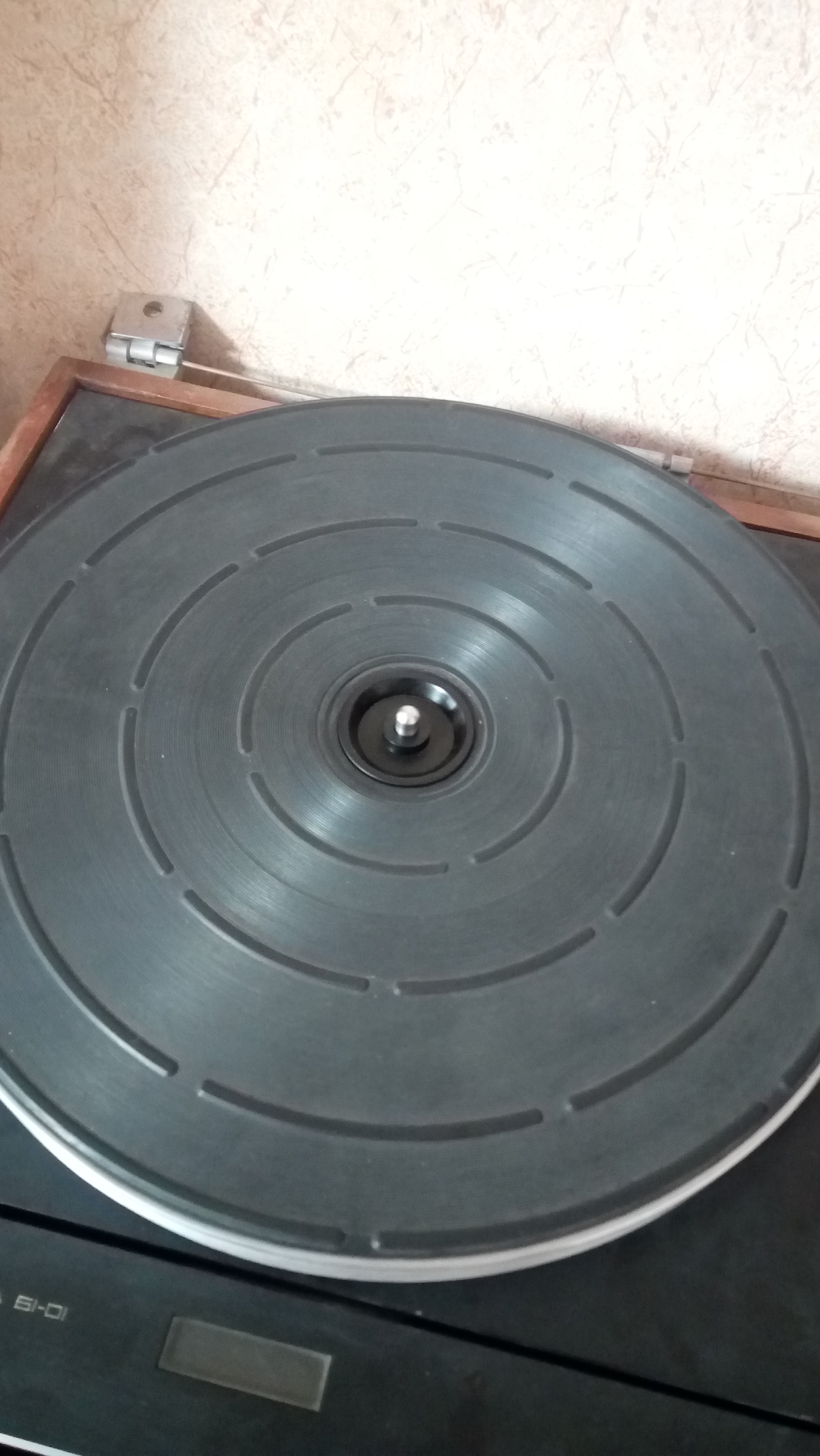

    Nota Bene, Теперь и моя Б1-01 76 обзавелась родным дискомНажмите на изображение для увеличения.
ID:	376097 пришлость только самому точить вставку в центр. У меня вопрос по цвету стола, это стоковый под золото или уже стараниями очумелых рук?
    Не понял вопрос. У меня оригинальная Б1-01, купленная собственноручно после второго стройотряда в магазине за 365 рублей, в 1974 году. Паспорт имеется.

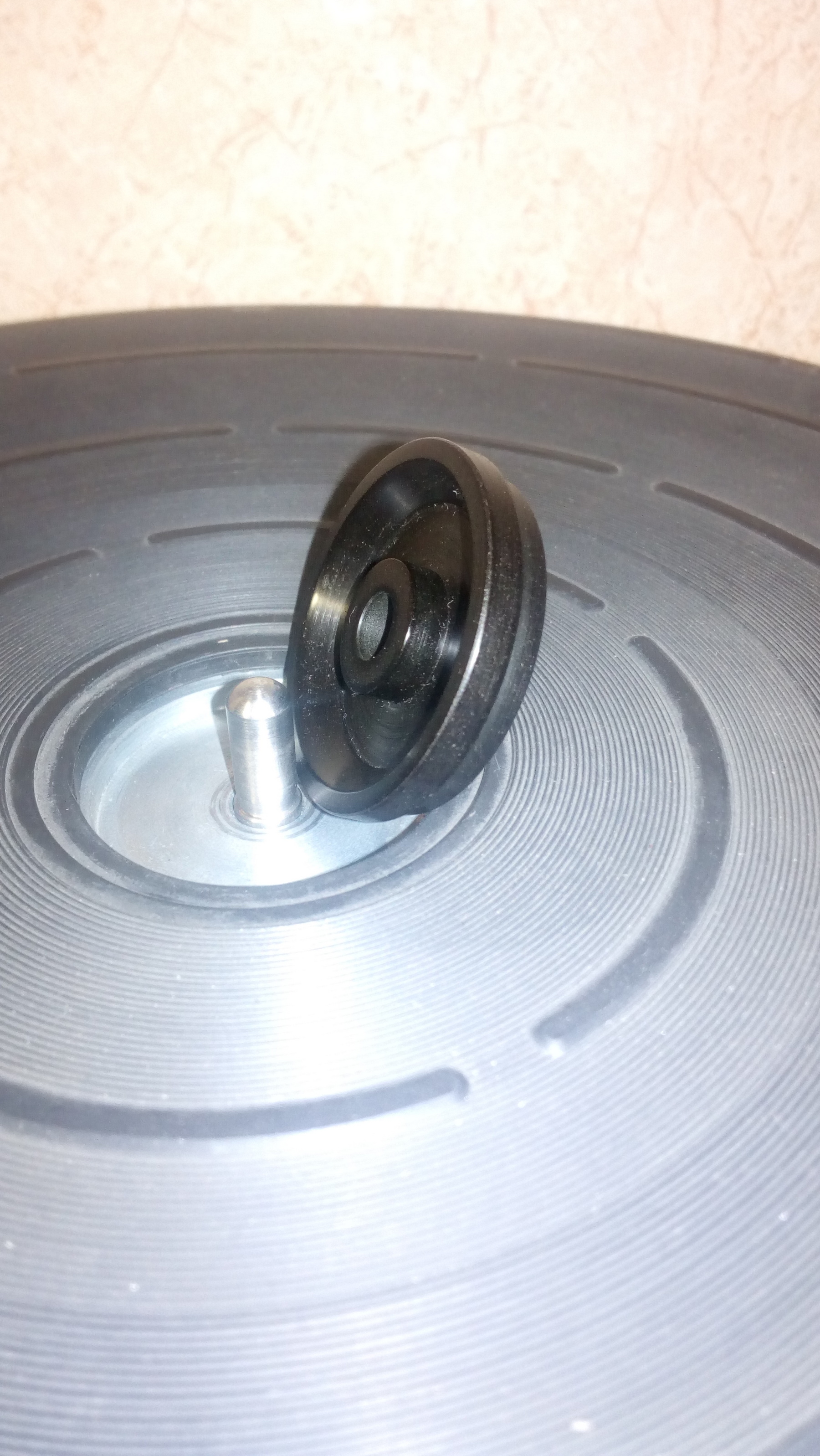

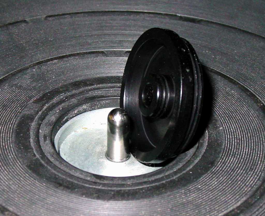

    А вы учли, что эта вставка в перевернутом виде нужна для дисков-сорокапяток?

    Завсегдатай Аватар для nvv957
    17.03.2008
    1,472
    Есесено, она же не встанет в малый диск если не сделать для 45-к!Нажмите на изображение для увеличения.

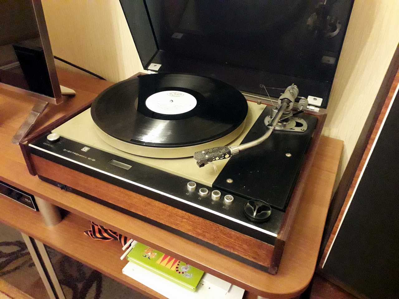

ID:	376110 Вопрос по цвету стола - он золотистый или это камера золотит. Почему спрашиваю за цвет, ранее уже встречал в инете фото Электроники первых выпусков с бежевым столом и черным армбоард.
    вот это может поможет:
    https://forum.vegalab.ru/showthread....=1#post1696039
    Оттуда:
    Ну и только что щёлкнул в интерьере (на телефон ):

    Прекрасно! Если не в тягость, ручку регулятора скорости можно фото по ближе, это по причине отсуствия оной и для понимания формы! За ранее благодарю. Так же начинаю понимать, что Эл - ка Б1-01 в родном корпусе вполне не плохо выглядит и не требует изощрений.
