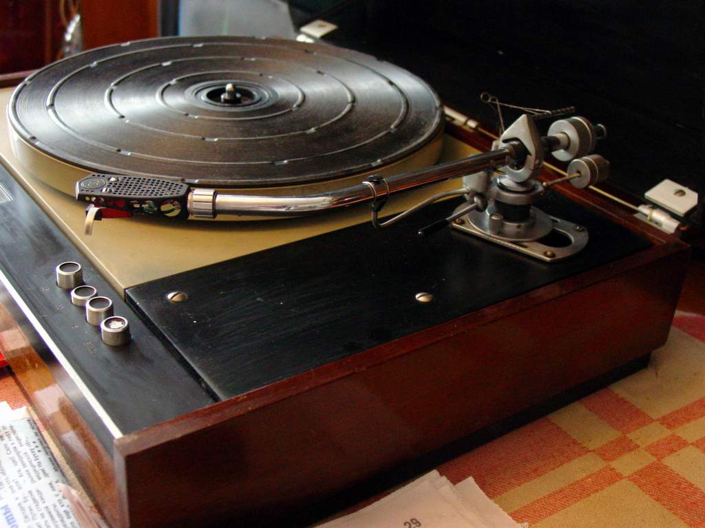

    Да, есть такая модель:

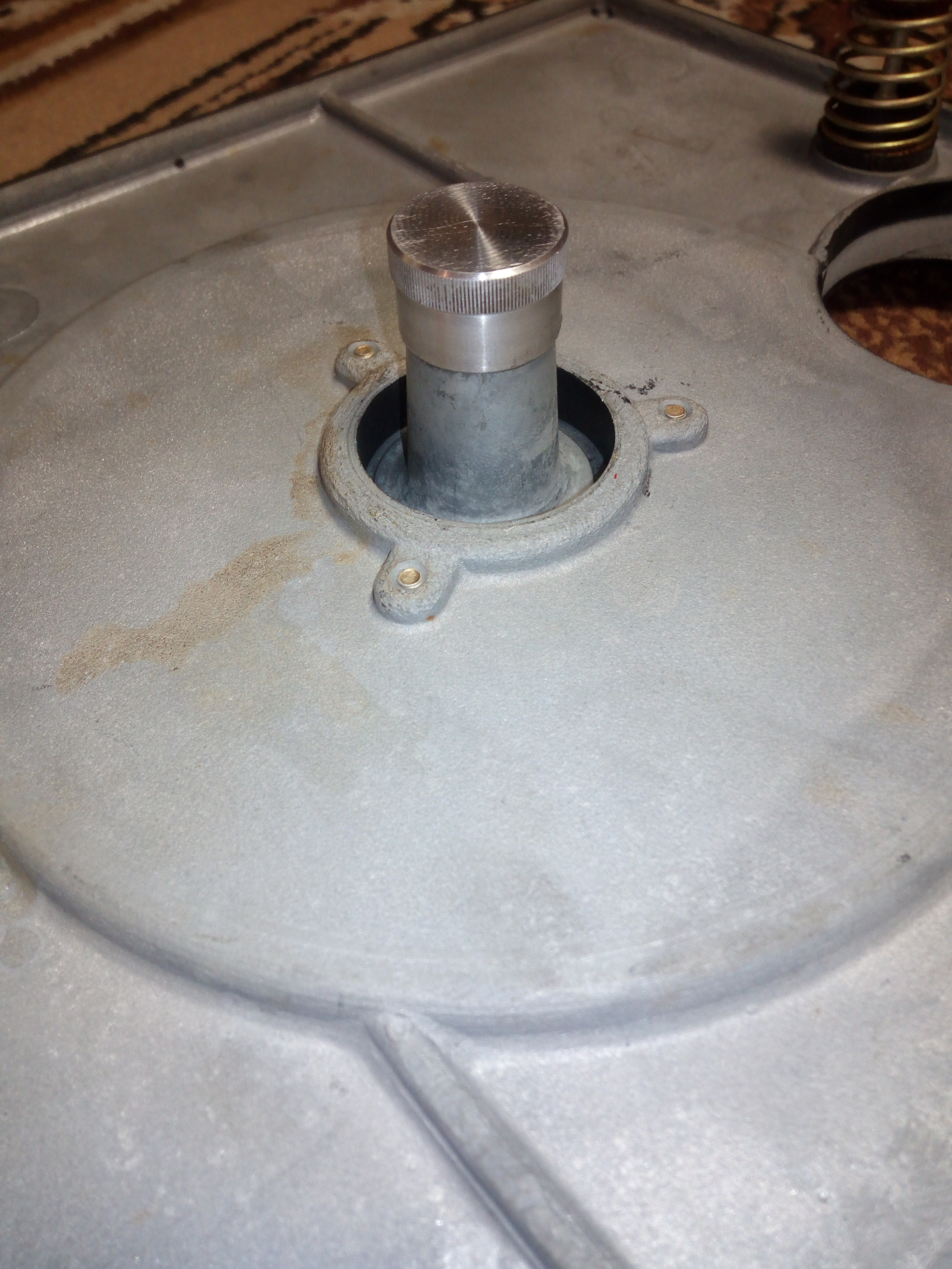

    Так я же написал что ищу родной большой диск, такой как на фото от НотаБене (23), а пока установил более поздние - обычн и малый и большой диски. Единственно что пришлось делать проточку в малом диске и ставить в него стробоскопный диск с меткамиНажмите на изображение для увеличения.

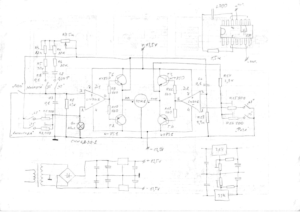

    Вот схемка для ТСК1Нажмите на изображение для увеличения.
ID:	374854Не знаю рабочая или нет.

    По умолчанию Re: Электроника б1-01, Электроника б1-011, Электроника 012, Электроника 030
    Нарисована от руки с плохим разрешением но скорее всего рабочая так как передрана с приведенной выше торенс 125мк2

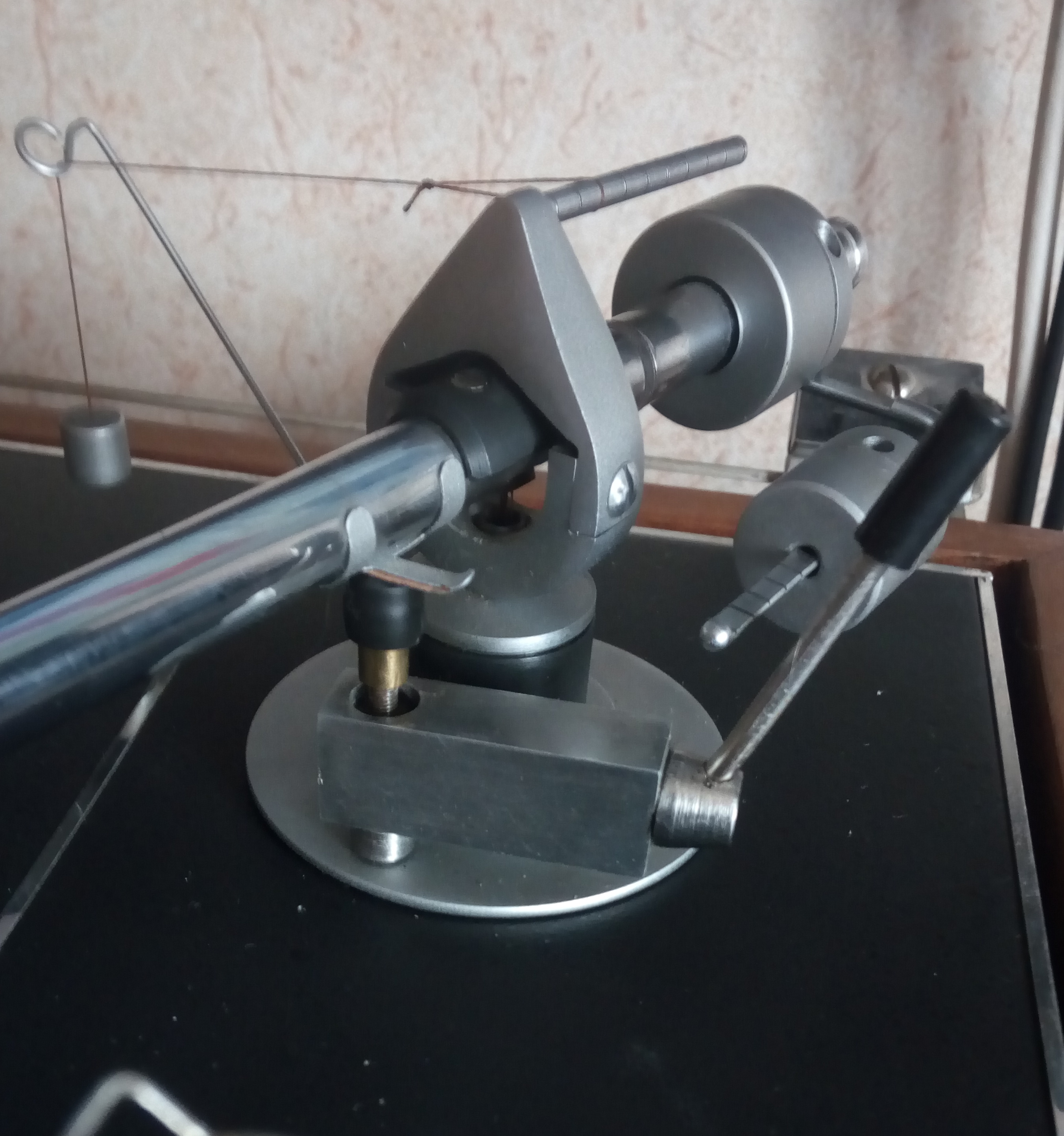

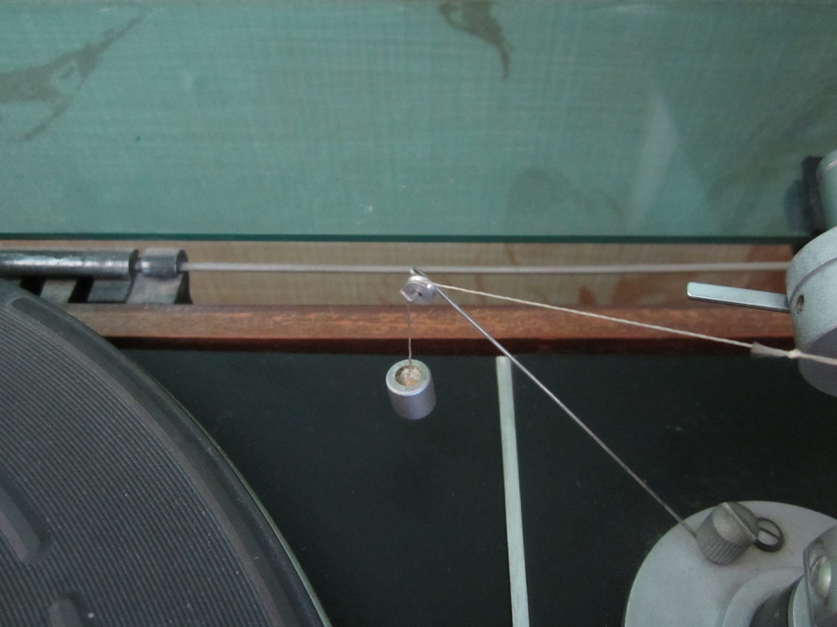

    Доработочки Нажмите на изображение для увеличения.
Название:	Доработка опорника.jpg

    И еще ... Может быть не все согласятся , но у меня давно работает по такой схеме . Нажмите на изображение для увеличения.

    В некоторых SME стоял ролик. Только чем он лучше обычного скольжения не пойму.
    Аватар для vasa1970
    17.04.2010
    Крым Керчь
    749
    Да ничем не лучше- хотя счас набегут знатоки и начнется:-грузик не той системы -нужон из золота или на худой конец платиновый - вот с ним система зазвучитъ
    Гистерезис компенсатора скатывающей силы "туда и обратно" есть у обоих вариантов. но с роликом он меньше.
    Вот у 017-го - гистерезиса нет вообще. но это - другая тема.
