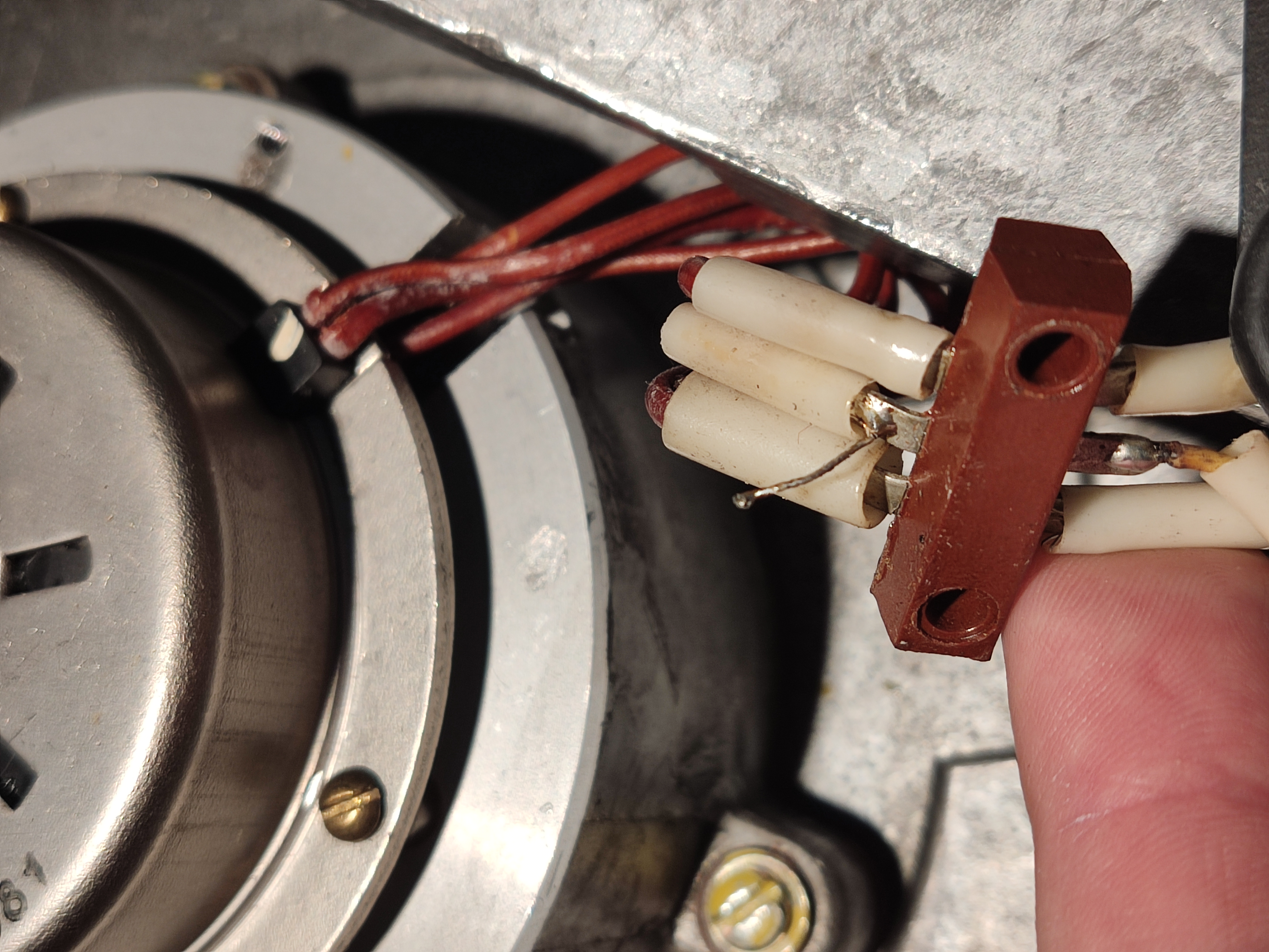

    Подскажите по ремонту/настройке платы управления скоростью двигателя. На данный момент двигатель на скоростях 45 и 33 может начать вращаться в обратную сторону. Как контролируется и настраивается плата? Для чего R13 "Установка 0". Какая последовательность регулировки R1, R2, R3, R4, R13.

    По умолчанию Re: Электроника б1-01, Электроника б1-011, Электроника 012, Электроника 030
    С осциллографом.
    На выходе генератора, питающего моторчик, выставляется среднее значение напряжения - 0, относительно массы.
    Резисторами R1 и R2 выставляеся частота генератора, т.е. обороты диска, а R3 и R4 - амплитуда подаваемого на мотор переменного напряжения.
    Последовательность проста - с подключенным мотором выставляем ноль, потом 1 и 2 резисторами - точную скорость а 3 и 4 - нормальное одинаковое напряжения на выходе. Смотреть ноль и выход на осциллографе.
    Обратный пуск может быть от старых конденсаторов С1,С2 и С3. Это тоже можно увидеть на осциллографе если двухлучевой подключить к токовым датчикам (малоомные резисторы, например, по 1 Ом) включенных последовательно с обмотками мотора. Должен быть сдвиг фаз 90 градусов и на 33 и на 45 оборотах. Но лучше конденсаторы сразу заменить на новые той же емкости, которую желательно проконтролировать тестером перед установкой.

    (С1, С2)-78 мкф (С3) 53 мкф были заменены сразу так как явно имели потери емкости. Номиналы не контролировал, но по факту емкость перепроверил и указал.
    Подстроил, как Вы описали. Все бы ничего, но диск на пятый раз примерно крутит в нужную сторону. Чаще вращение реверсное. Что еще может быть причиной?
    Не подскажите: при увеличении R3, R4 синусоида начинает превращаться в треугольник и появляться видимо называемый рокот. Это норма?
    Это норма?
    Нет конешно. Должен быть синус.
    Проверьте токи через обмотки включением последовательно одно-омного резистора. И посмотрите осциллографом на их токи. Возможно, тока через фазосдвигающую обмотку вообще нету. В общем, ищите баг. Критерий один: токи должны быть почти равными во величине, синусоидальными и иметь друг относительно друга сдвиг фазы в 90 градусов. В этом случае такой неисправности как у Вас не будет. А если такого не наблюдаете - ищите в чем причина. Там может быть банальный обрыв обмотки, например. Или проблема в контакте разъемов - им же, контактам то, почти 40 лет!
    Мало того, что со второго контакта сопля на корпус, так еще с третьего контакта обмотка у основания мотора оборвана. Исправил проводку мотора. На данный момент реверс направления вращения не проявляется. Спасибо.

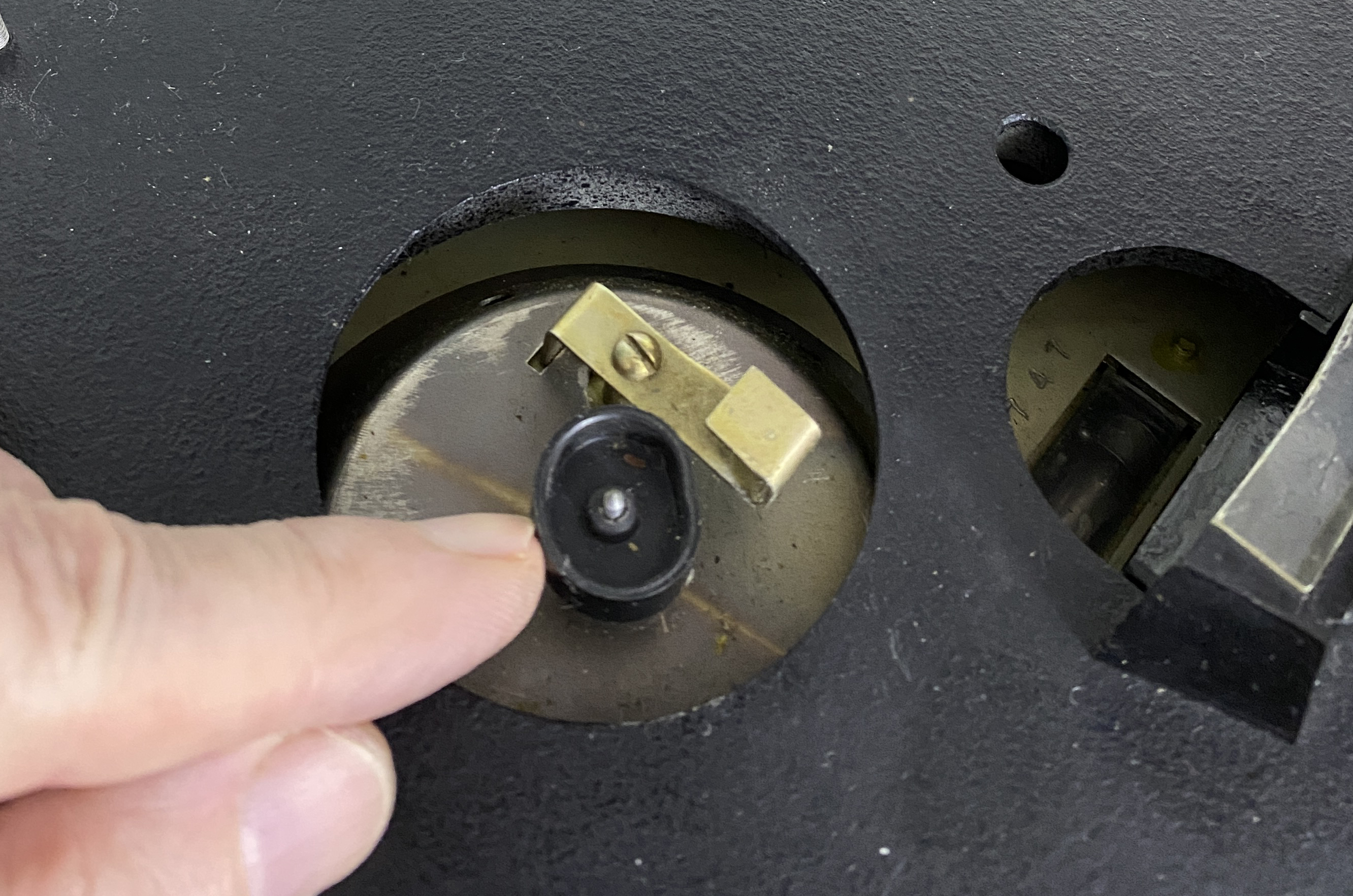

    Господа,подскажите- Электроника б1 01,возле окошка стробаскопа стоит штырь в корпусе, может выдвигаться,кнему приходит общий провод.Сколько смотрю -ничего похожего не увидел,по состоянию корпуса-древний год выпуска
    Хотя бы фотку на показ, что бы все удивились, что за диковина!

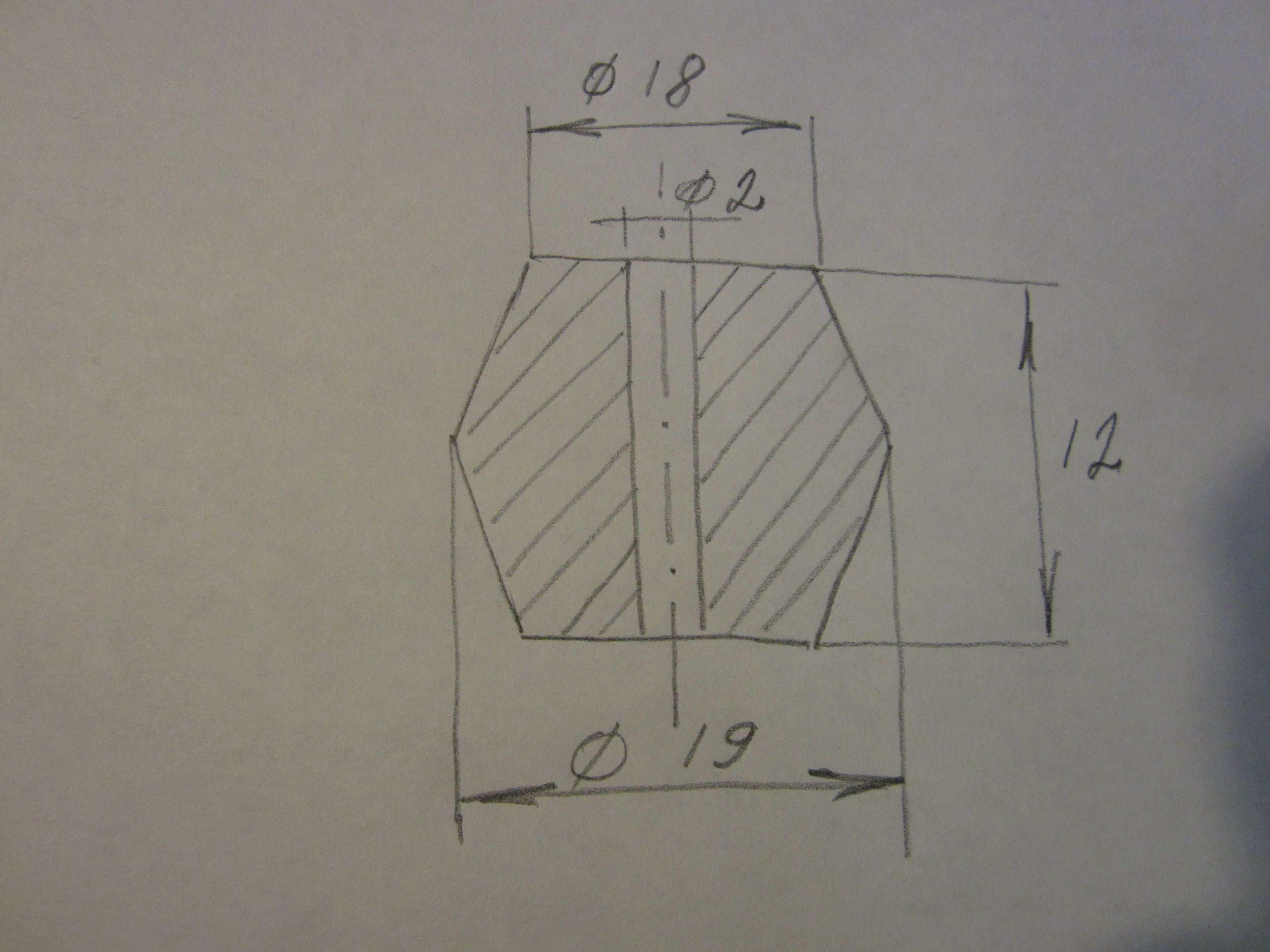

    Разобрал проигрыватель, а там шкив изуродован. Кто нибудь может подсказать диаметры шкива? Придется точить новый если не найду замену.Нажмите на изображение для увеличения.

    Цитата Сообщение от YRий Посмотреть сообщение
    диаметры шкива?
    19 мм

    Цитата Сообщение от Гармониум Посмотреть сообщение
    19 мм
    Это посередине? А по краям?

    Измерьте (ниткой) окружность по плоской (рабочей части). Или там небольшой "бочёнок".
    Я в курсе про нитку. Предмет измерения отсутствует. Фото см.Нажмите на изображение для увеличения.
    Приду с работы произведу нужные измерения .
ID:	451685 форма именно такая

    Огромное спасибо!
