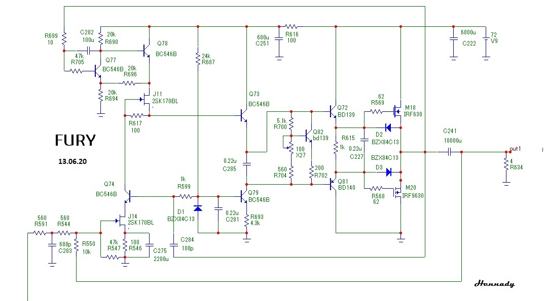

    Автор закрыл свою ветку от критики, ну а я - открыл свою для критики его поделок.
    Автора Геннадия (не Брагина, а того что из преисподнии!) приглашаю к конструктивному диалогу.
    Разберем его последнюю схем из поста https://forum.vegalab.ru/showthread....=1#post2790789
    Что мы видим? Пойдем с выхода ко входу.
    Мы видим ВК на ПТ с их довольно большой входной емкостью (тысячи пФ) и 1кОм R615. Т.е. ток покоя драйверов не превышает 10мА и они работают в кл АВ, а могут (и должны!) в А.
    Далее все довольно банально до УН (кроме большого напряжения D1, из-за чего ВК не может просадить свой выход до земли и тем самым ограничивает максимально возможную выходную мощность). А в УН начинаются интересности.
    Интересность первая: попытка коррекции С284 в базу ОБ каскода Q74 ! Т.е. в ту точку, которая заведомо ни на что не влияет, и должна жестко сидеть на земле в целях широкополосности (для чего каскод и применяется). Чтобы коррекция как-то работала, автор ввел R559, разбудил Миллера и тем самым ухудшил все то, чего добивался с помощью каскода.
    Интересность вторая: каскод нагружен на СРПП, а не на мю-повторитель, из-за чего R617 получилось неоправданно низким, и входное сопротивление J11 тоже, т.е. все усиление каскода ушло в свисток. Выходное же сопротивление J11 получилось неоправданно высоким, т.к. ООС через затвор не действует, опять же благодаря высокому выходному сопротивлению каскода.
    Но самая мякотка - это нечто, собранное на Q77 Q78, и призванное (по замыслу автора) стабилизировать рабочую точку уся.
    Рассмотрим пристально под лупой.
    Во-первых, регулирующее напряжение подается на сток J11. Известно (всем, кроме Геннадия), что ПТ может работать либо на восходящей, либо на пологой ветви хар-ки. Если он работает на восходящей, то его предел регулирования (апертура) очень короткий и каскад не развивает должного усиления из-за внутренней ООС (как у триода). Если на пологой (как у пентода), то никакого регулирования не происходит, зато снижение напряжения нехило так бьет по максимально отдаваемой мощности и КПД.
    Во-вторых, Q77 Q78 имеет ПОС через R696 и поэтому неустойчива - может защелкнуться, выдав скачок постоянки - "бабах" в динамик

    давай уже свет в нужном направлении,
    Чем и занят. Подсвечиваю красным : не ходит туда, там тупик!

    Обвязка J11 и C284 — это шедевр Спасибо Факелу за отличную тему
    Аватар для fakel
    30.11.2007
    11,172
    По умолчанию Re: Усилители от Hennady. Пособие о том, как не надо делать
    R699 C282 не менее шедевральна
    Почитал сейчас описание, это ж надо было так зашифровать Если кто-то из картинки не понял, то от прочтения этого тем более не поймёт
    Тогда следует начинать с выходного электролита на 10000 мкФ. Пока wert где-нибудь не прочитал за коэффициент абсорбции конденсаторов и как это влияет на звук ...
    Он внутри ОООС

    Он внутри ОООС
    Интеграторы тоже внутри ОООС. Ухудшает - ключевое слово ...
