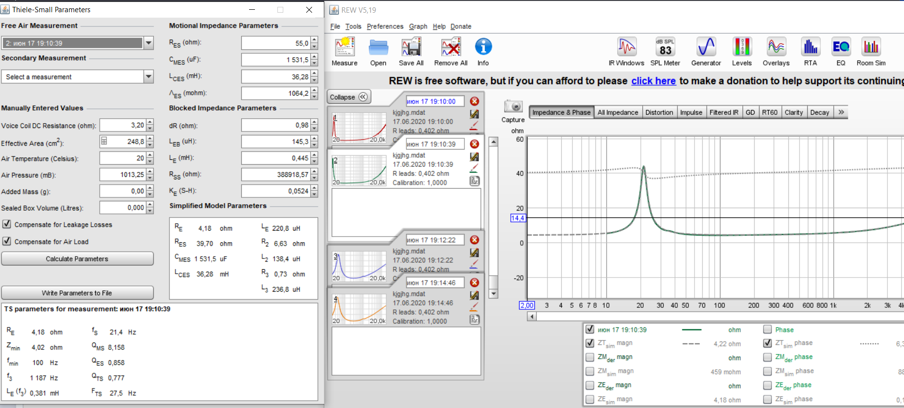

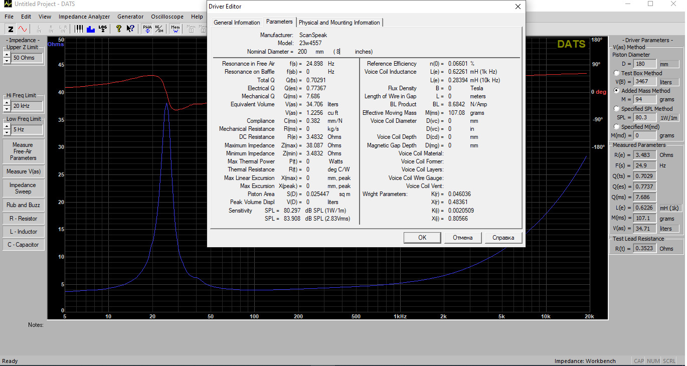

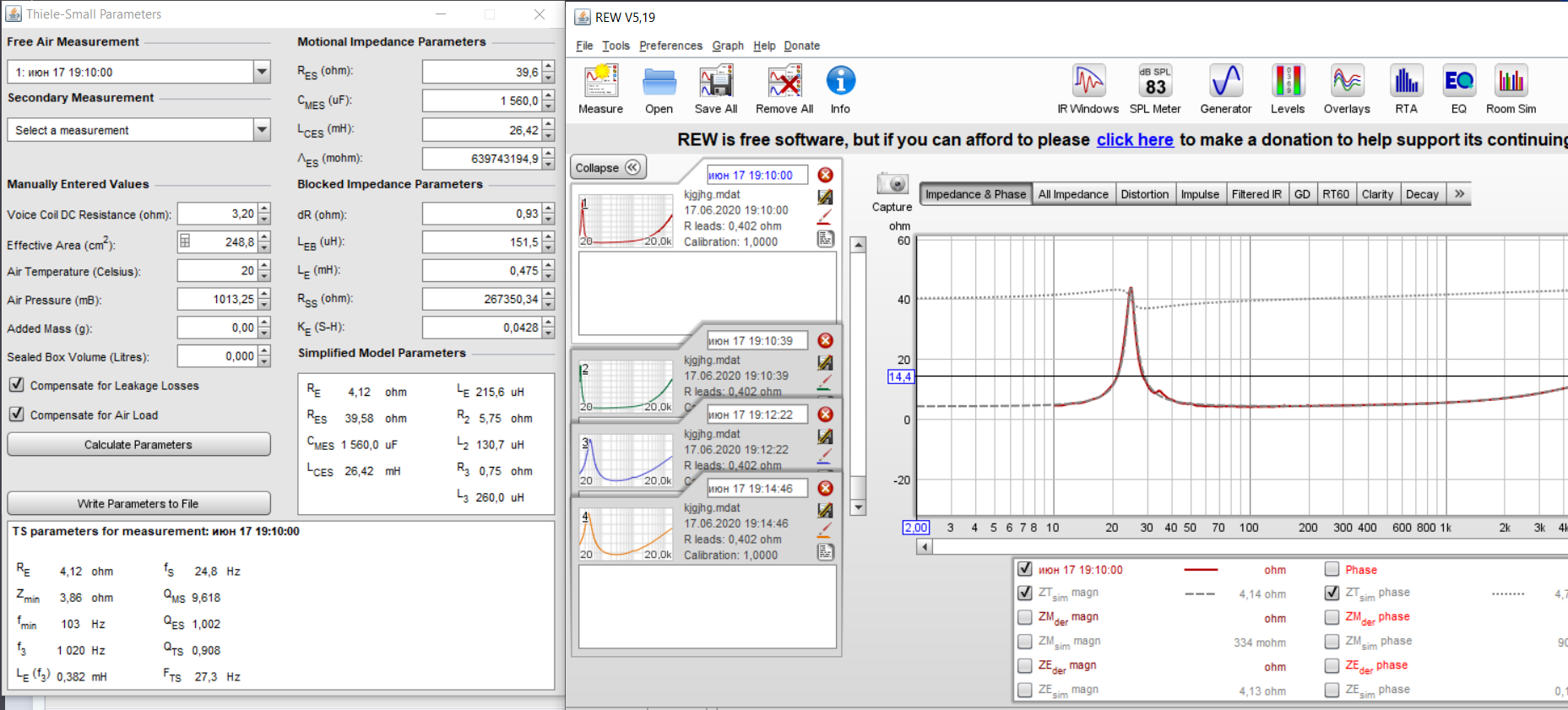

    Я на блюзе выложил:
    Комп + зв карта + коробка с 15ом 20вт резистором меряет хуже , чем Дайтон.
    Заказываю, надо брать.

    Вот , смотри:
    Это замер через зв карту и усилитель. Резистор 15ом 20вт
    Уровесь средни и оч сильный (не замерял) но саб стал прыгать
    ---------- Сообщение добавлено 21:03 ---------- Предыдущее сообщение было 20:58 ----------
    Вот , смотри:

    Это просто дайтон

    Сань, ну опять же... А что лучше? Ты парился за сабы с полукилограммовой подвижкой... но оно все равно их измеряет. И важней именно то, как ты поймешь работу девайса!:; Как говорил мой друг, будучи уапитаном совоеменных электровозов: Там компьютер... И моя задача его обмануть чтобы он поехал...
    Судя по всему Дайтон лучше.
    У карты разбросы в разные стороны при замерах Мидов и сабов, дайтон линейнее.
    А возможность "на лету" проверить динамики на работоспособность от ноутбука делают девайс незаменимым при "купле-продаже".
    Вообще коробка крайне многофункциональна и лаконична по интерфейсу
