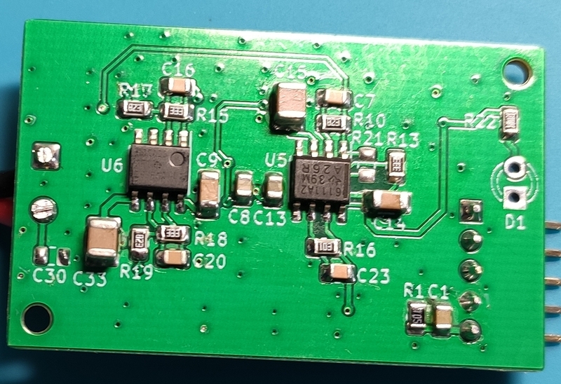

    Завсегдатай Аватар для Nikkov
    01.11.2005
    Омск, Сибирь
    1,364
    По умолчанию Re: Dayton Audio DATS V3
    Моя копия второй версии:

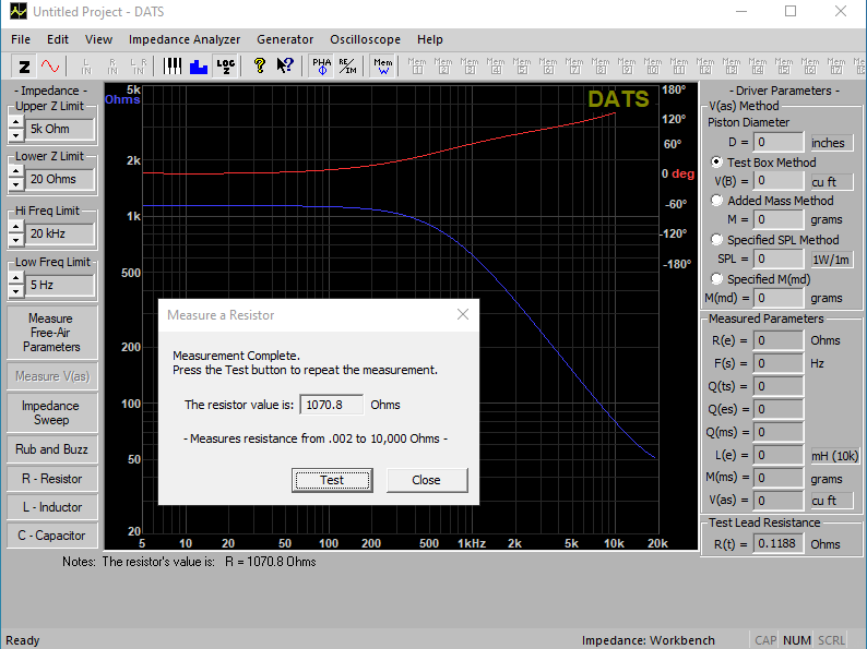

    Вот так в их проге показывает резистор 1.07 кОм 0.1%
    Что здесь не так. Завала импеданса после 200 Гц быть, не должно.
    Должна быть рованая прямая вплоть до 20 кГц.
    Да, меня тоже этот момент заинтересовал, поэтому я скриншот и выложил. Более того, на резисторах > 1 кОм сильно врет и импеданс рисует как у RC-цепи, чем выше сопротивление, тем раньше спад. Импеданс конденсатора вроде был нормальный, но надо более аккуратно все проверить.
    Провел некоторые расследования, все оказалось несколько сложнее:
    1. в DATS v2 и v3, судя по всему, стоят PCM2900C, у которых вход линейный, а у PCM2900B/E и PCM2902B/E - микрофонный (у меня PCM2902E). В одной из версий документации нашел такую таблицу:
    т.е. в старых версиях стояли B/E кодеки, а в новых - C.
    2. выбираем в настройках программы версию железа DATS/WT3 - рисует ровную прямую импеданса, но при измерении резисторов > 1 кОм все так же врет, чем выше сопротивление - тем хуже. Возможно там последовательный резистор не 100 Ом.
    3. АЧХ устройства промерил RMAA - все в пределах нормы.
    4. попробовал измерения импеданса в ARTA - там на резисторе 1.07к горизонтальный импеданс, надо будет еще на других номиналах попробовать.
    5. при работе генератора в ПО DATS периодически проскакивают пропуски, т.е. идет синус, затем несколько мс тишина и далее снова сигнал. Такое ощущение, что он проигрывает буфер, останавливается и снова запускает проигрывание в цикле.
    6. попробовал измерение ТС динамика - рисует что-то похожее, но доверия цифрам нет. Хотя измерять очень удобно и повторяемость результатов отличная.
    В общем складывается такое ощущение, что в софте как-то очень жестко определены параметры железки и расчеты. Хотелось бы понять, какие отличия в оригинале и моей копии. Если схема с платы определена верно, то остаются параметры конденсаторов, прежде всего на выходе, и типы бусин. Сейчас у меня вместо бусин стоят перемычки.
    То что не получается измерить импеданс резистора свыше 1 кОм связано с тем,
    что схема рассчитана на диапазон сопротивлений от десятых долей Ома до 1 кОм.
    Это связано с тем что громкоговорителей с импедансом свыше 500 Ом очень мало.
    Если нужно померить и диапазон до 100 кОм то потребуется переключатель диапазона,
    а это лишнее усложнение схемы.
    Проблема с клонирование DATS V3 связана прежде всего с тем что нет исходников программы.
    Так что в идеале лучше написать своё ПО для измерений с открытым исходным кодом.
    Кроме этого саму конструкцию можно улучшить, поставив более мощный усилитель мощности вместо
    базового усилителя на 150 мВт. Так же если нужно проводить измерения свыше 12-16 кГц то частоту дискретизации
    нужно брать уже 96 кГц и выше, что повлечёт замену PCM2902E на что то другое.
    У меня как раз есть скрип на Python для работы с цифровым осциллографом для измерения импеданса и расчёта параметров ТС.
    Для проведения измерений кроме осциллографа ещё используется внешний ЦАП и усилитель на TDA7293.
    Для генерации сигнала используется библиотека CSound.
    Из недостатков такого способа - высокая погрешность 3-5% связанная с низкой разрядностью
    осциллографа 8-12 бит. Из достоинств возможность измерить импеданс вплоть до 50-100 кГц.
    Последний раз редактировалось vedddd; 24.01.2023 в 14:00.

    Частый гость Аватар для vedddd
    21.03.2013
    224
    Нет, там даже на скриншоте написано, что до 10к
    Но померить импеданс резистора номиналом 1 кОм до 20 кГц по чему то не получается...
    Скачать ПО можно с их сайта
    А исходный код программы скачать можно?
    А чем обычная карта, хотя бы встроенная хуже осциллографа?
    Тем что в результате получается точно значение импеданса, хоть и с погрешностью +/-5%.
    Конечно DATS V3 интересная и удобная в использовании, но требует доработки (увеличение частоты дискретизации
    хотя бы до 96 кГц и мощности усилителя хотя бы до 1-5 Вт, что бы перед измерением можно было подвес размять хотя бы часов 10-12)
    и желательно открытого ПО.
    Последний раз редактировалось vedddd; 24.01.2023 в 22:15.
    01.11.2005
    Омск, Сибирь
    1,364
    Понятно, что бесплатное качественное ПО, да еще с открытым исходным кодом, это хорошо. Так же хорошо иметь железяку с открытыми схемами/прошивками, которая будет точно измерять все, что нужно в широком диапазоне частот. Но что-то никто не хочет разрабатывать ни это ПО, ни железяку, поэтому что есть, то есть.
    В порядке эксперимента промерил конденсаторов от 0.1 мкФ до 2200 мкФ - погрешность измерения в пределах 10%, причем это до того, как я понял проблему с резонатором (см. ниже).
    По сути сабжа - до меня тут дошло, что я ступил и влепил керамический резонатор вместо кварцевого, что привело к работе с х.з. каким отклонением и регулярными пропусками сэмплов при воспроизведении. Прилепил на соплях нормальный кварц, теперь пропусков нет. С резисторами ситуация принципиально не поменялась, хотя стала получше - рисует спад после некоторой частоты, причем график начинается с реального сопротивления, потом прямая, чем выше сопротивление, тем короче и спад. Так как программа определяет сопротивление на определенной частоте, то при больших сопротивлениях эта частота уже попадает на спад и сопротивление занижается.
    funny the rat у Вас же вроде есть DATS V2? Если да, то можно попросить замерить импеданс резистора?

    Nikkov,а конденсаторы:C15,C22,С25,C26,C33 у вас на плате полярные установлены? Может в этом дело.
  11. #50
    01.11.2005
    Омск, Сибирь
    1,364
    Только C21 тантал, а остальные керамика приличных номиналов - 22 и 10 мкФ. Тогда как в оригинале DATS V2 танталы, но не думаю, что здесь могут быть проблемы, так как в V3 у них тоже уже керамика.

  14. #53
    21.03.2013
    224
    То, что врет с номиналами > 1к, это ладно, но то, что у меня импеданс резистора показывает с завалом - это странно. При этом сигналы на экране "осциллограф" в программе показывает нормально, т.е. завала сигнала на измерительном канале относительно опорного нет.
    Тут надо разобраться в чём проблема. Проверить осциллографом что идёт с ЦАП, затем сигнал с входа и выхода усилителя, затем сигнал на входе и выходе усилителей LMV358.
    Вместо LMV358 я бы поставил LM4562MAX/NOPB поскольку он более подходят для измерений хотя потребляет значительно больше.
    Вместо кварца в ЦАП и АЦП лучше ставить генератор.
    Последний раз редактировалось vedddd; 27.01.2023 в 13:29.
