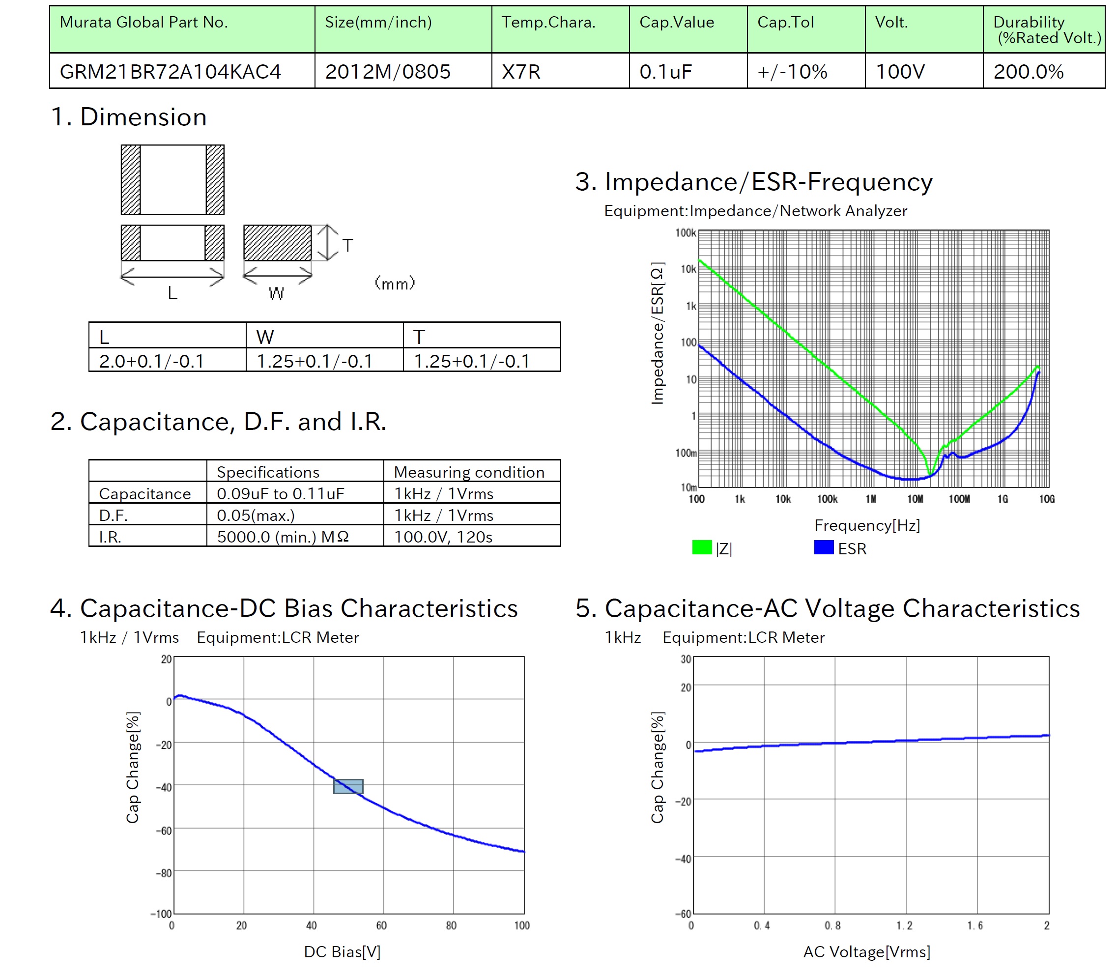

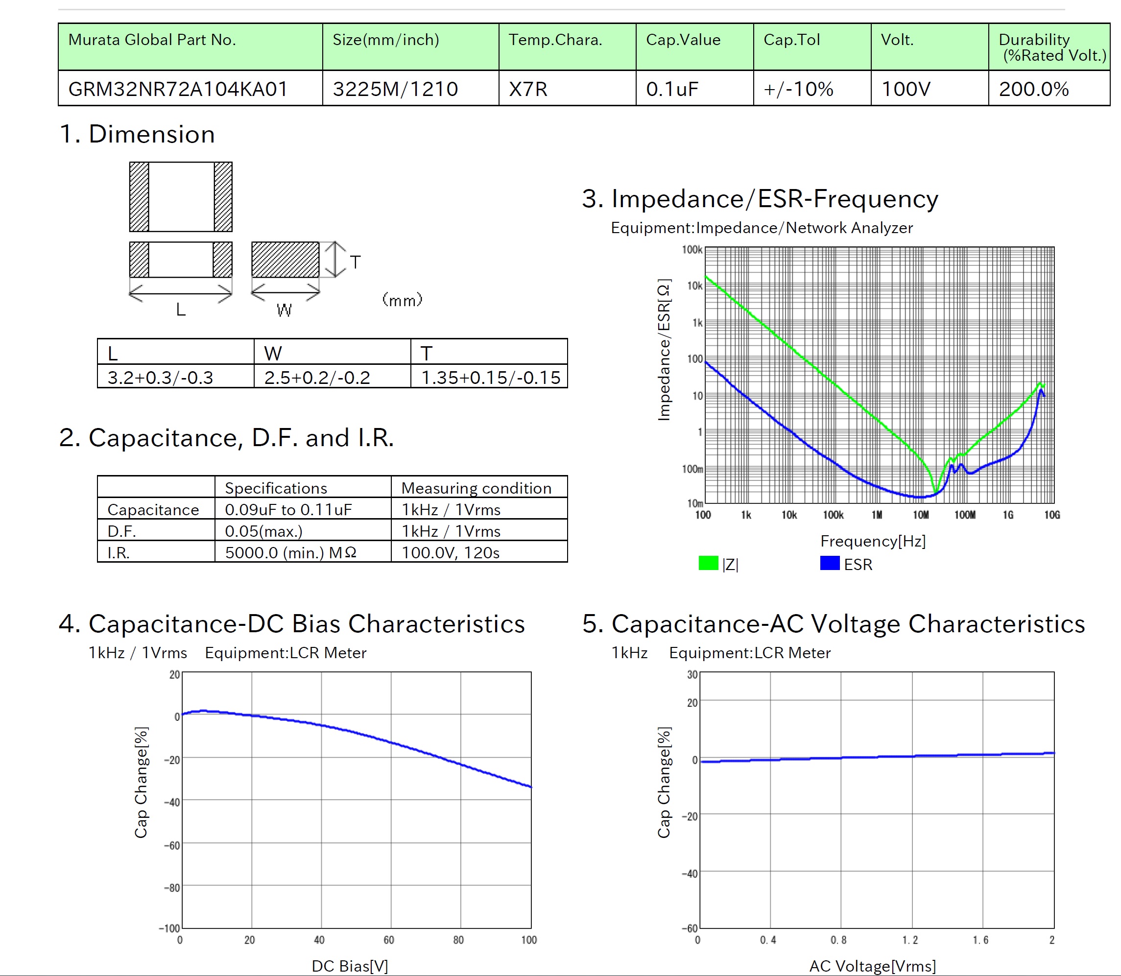

    Третье - большего габарита конденсатор имеет три плохие фичи. 1 - ниже резонансная частота.
    Хм, наверное как минимум не всегда. Вот к примеру два конденсатора 100nF 100V разных размеров, резонанс на одной частоте, но у большого заметно лучше зависимость от приложенного напряжения

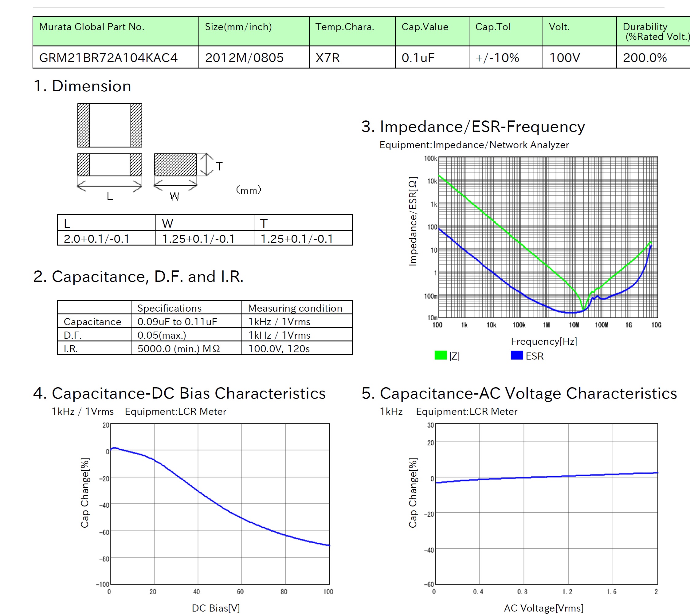

    Но в Вашем случае, если взять просто конденсатор на бОльшее рабочее напряжение, деградация емкости будет менее значительна. Так, что, Вы правильно мыслите!
    Далеко не факт, к примеру два конденсатора одинаковой ёмкости и размера на разное напряжение

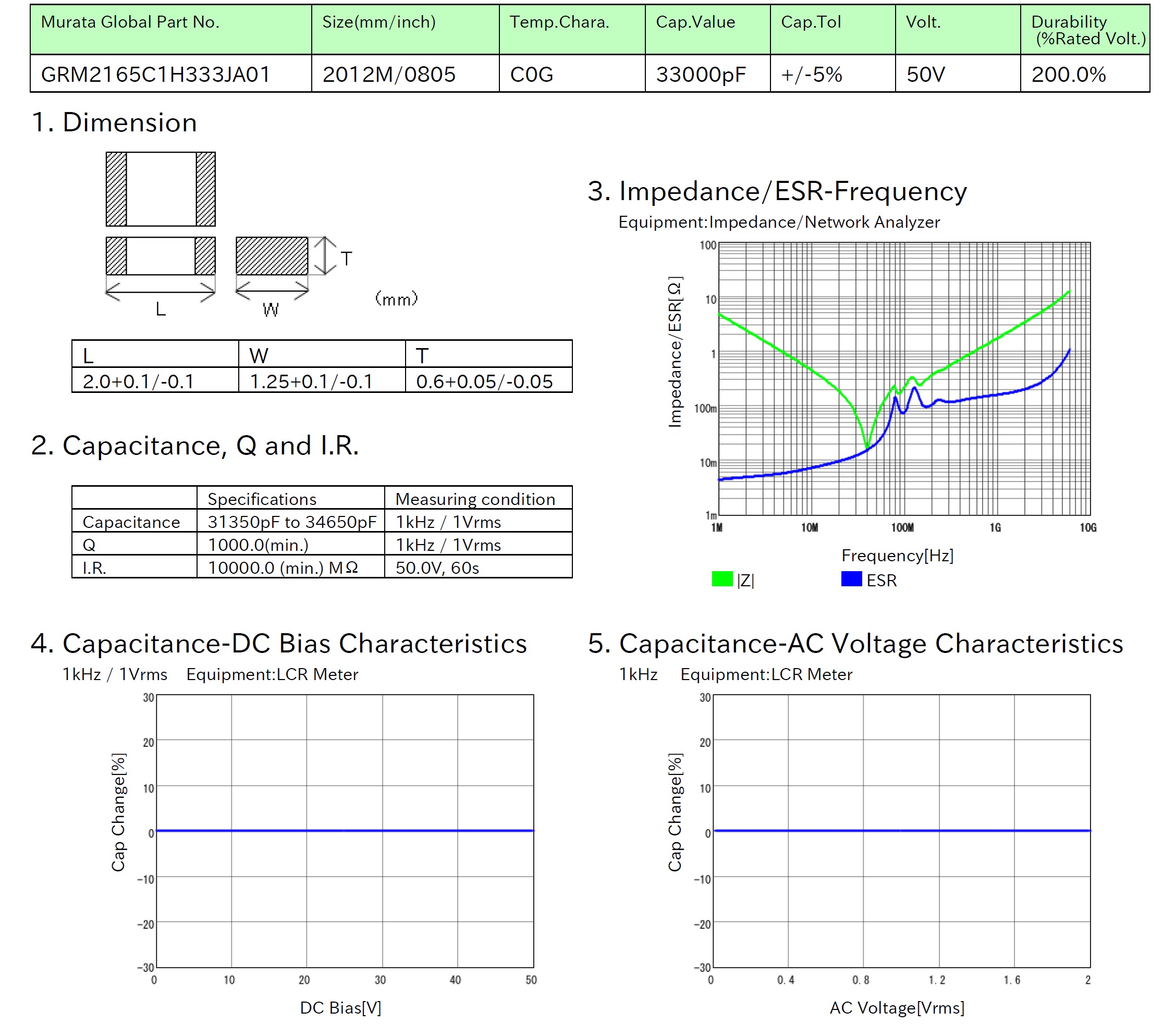

    Для nP0 эта зависимость меньше, но тоже есть.
    Я пока ещё не видел такого к примеру 33nF довольно ёмкий конденсатор как для NP0 зависимость от напряжения нулевая
Название:	33n 50v np0.jpg
