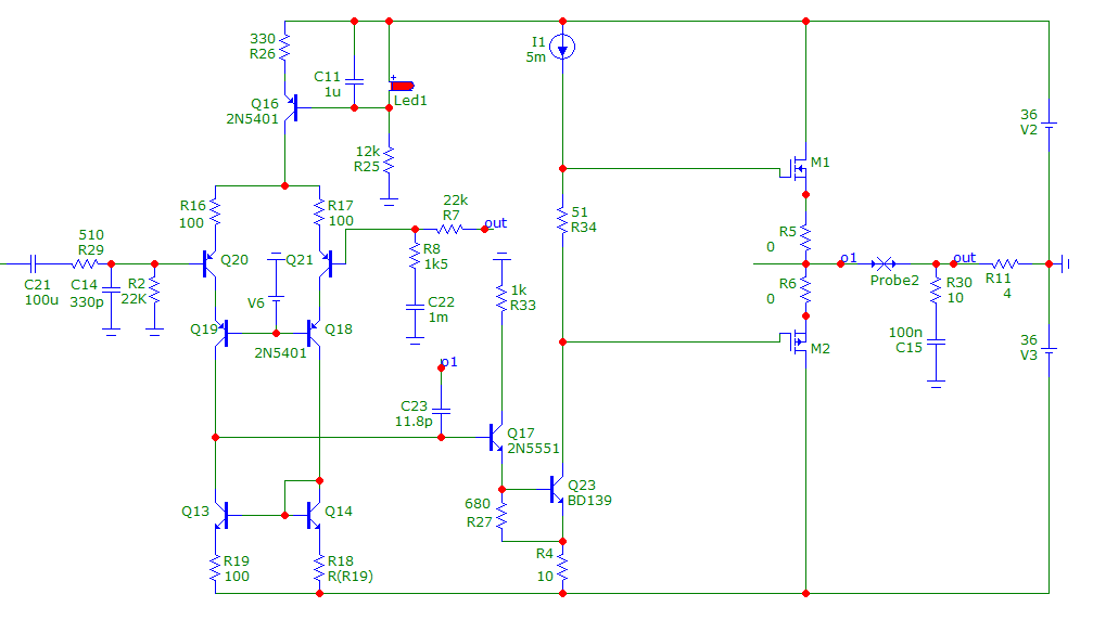

    Я тут почитал тему о коррекции с RCL-electro, потом немного покрутил симулятор и у меня возник небольшой когнитивный диссонанс.
    Saggitarius обьясняет, как правильно считать петлевое. Конденсатор коррекции должен быть подключен на внутреннюю цепь усилителя, до loopgain_probe. А общая ООС на нагрузку (после loopgain_probe).
    Я взял простую схему Линна (из моей темы про 5 транзисторов).
    В одном случае я поставил конденсатор коррекции между базой и эмиттером транзистора УН и настроил емкость на 30* запас по фазе.

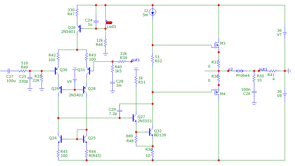

    Во втором случае конденсатор подключил к выходу усилителя и тоже настроил на 30* запаса по фазе. Емкость потребовалась несколько больше.

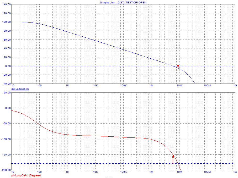

    В обоих случаях получил идентичную картину петлевого усиления.

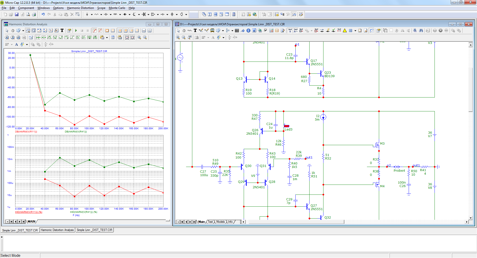

    Если я правильно понял логику изложения Saggitarius-a (,а это вряд ли), Кг на нагрузке в обоих случаях должен быть идентичен.
    Что-то я не догоняю?
    На одном графике усиление в дБ, а на другом фаза. Это не одно и то же.
    Мне интересно, почему график усиления падающий? У меня в капе получалось сделать ровный. Да и фаза на определенном участке тоже была ровная.
    Я использовал встроенный инструмент "Stability test".
    Он не позволяет вывести два графика с разными loop_gain_probe на одном экране.
    Но для обоих случаев картина идентична.
    Кажись, я понял о чем вы. Если время коррекции одинаковое, то конечно график будет одинаковый.
    Это петля общей ОС, в обоих случаях ее глубина одинакова.
    Это петля местной (вложенной) ОС, которая уменьшает только искажения Q27, Q32.
    Это также петля местной (вложенной) ОС, но она уменьшает не только искажения Q17, Q23, но и М1, М2.
    Поэтому искажения во втором случае меньше.
    Сообщение от antonluba
    По-другому: в первом случае выходные транзисторы попадают только в петлю общей ООС. Во втором случае они попадают в петлю местной ООС и общей ООС, соответственно искажения меньше. Чтобы видеть общее петлевое усиление, нужно включать датчик и в местную петлю, т.е. О1 С23 подключить на OUT.

    SAPR, спасибо.
    Надо мне с методиками разбираться.
    Получается, что полученные графики сняты неверно, потому что не учитывают влияние местной петли? Ведь в первом случае действительно усиление на вч должно быть сильно меньше.
    То есть все, что физически подключено в точку съема общей оос и к ней относится, должно подключаться после loop-gain?
    А, например, конденсатор вольтодобавки, в случае наличия таковой, подключать до?
    ---------- Сообщение добавлено 22:39 ---------- Предыдущее сообщение было 22:27 ----------
    Хорошо. Тогда следующий вопрос. По какому графику подбирать коррекцию?
    Если во 2м случае подключить этот же конденсатор в точку out1, график показывает, что фаза на единичной частоте даааалеко за 180 градусов. Переходной процесс при этом возбуда не показывает.
    Меньше, это порядка 8 дБ на 1 кГц - если верить Селфу, в данном же случае разница в 45 дБ - нонсенс, не верю ... Тут явно что-то не так с анализом модели.
    Модель я приложил, посмотрите.
    Я бы с удовольствием проделал это все в железе, но мои средства измерений почему-то не измеряют.
    Ну, в модели можно всё, например, задрать полосу ВК до неадекватных значений. И будет 45дБ, или сколько там. А в железке это нерабочее. Вопрос-то был по принципу.
