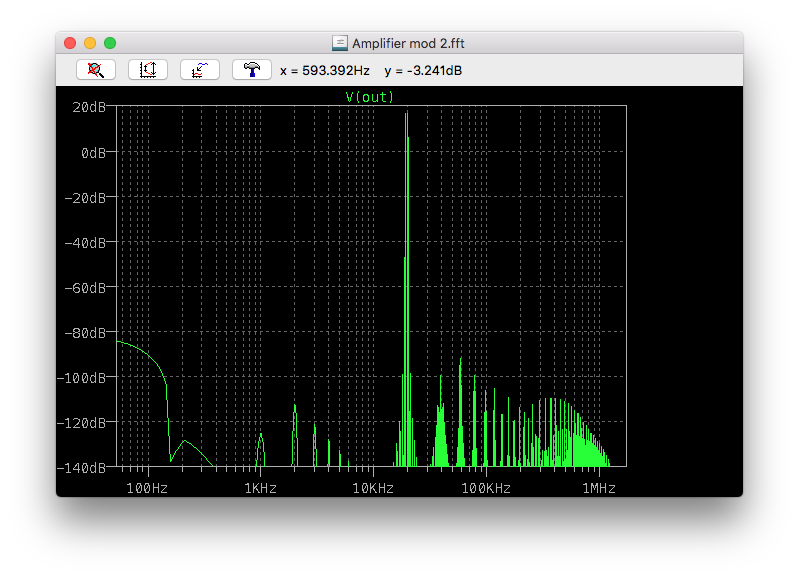

    ---------- Сообщение добавлено 21:09 ---------- Предыдущее сообщение было 20:44 ----------
    Уточненный меандр. Интересно, что без конденсаторов в цепях питания, схемы срывалась в генерацию

    IMD 19-20 кГц при максимальной амплитуде 20В (Vp)

    -115дб имд .отлично. примерно все то же ,что и в капе.
    имхо лтс врет немного на анализе.
    Обычно не сильно, но тут на 1k ошибся почти на порядок. Сам удивился.
