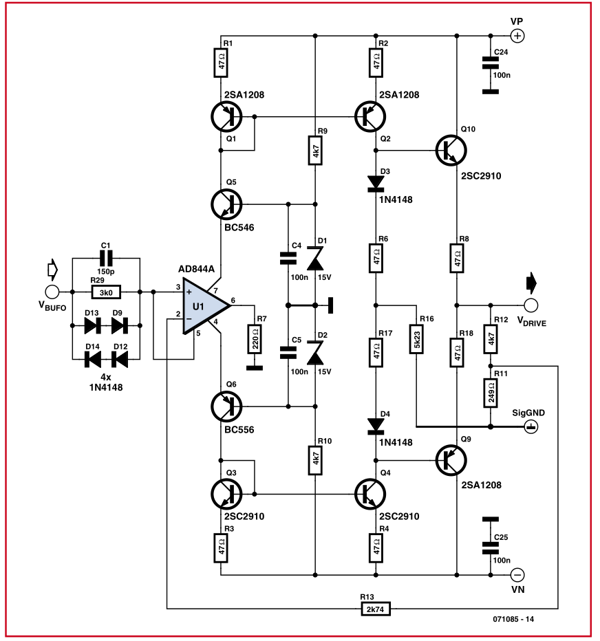

    Резюме - абсолютно разные усилители.
    К чему было предложение поискать "PAX", я так и не понял..
    Например человек сам не смог найти, попросил помощи
    Ну нет же, Евгений, 844-я есть, даже 3 штуки, вход с выходом тоже есть, питание есть, сигнал усиливает, ток отдаёт...
    Для человека с аудиопортала, судя по нику, да тем более первым сообщением на Веге, - это прям идентичность устройств.
    А вы ему "абсолютно разные", что как бы провоцирует обострение дискуссии, и потом еще Слон за флуд забанит...
  15. #854
    По умолчанию Re: Очень не Простой усилитель на AD844
    Где написано одинаковый?
    Относительно PAX... Автор так назвал.
