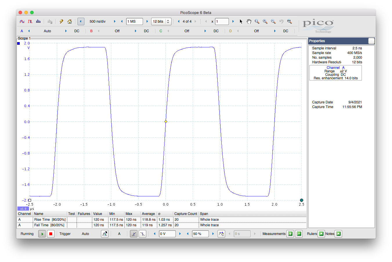

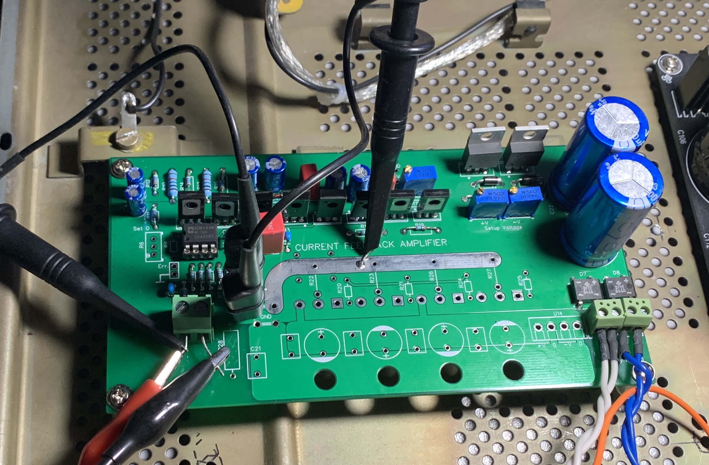

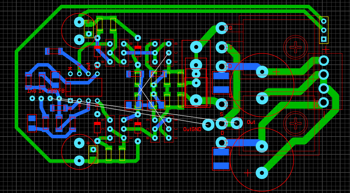

    Удалось запустить УН этого усилителя.

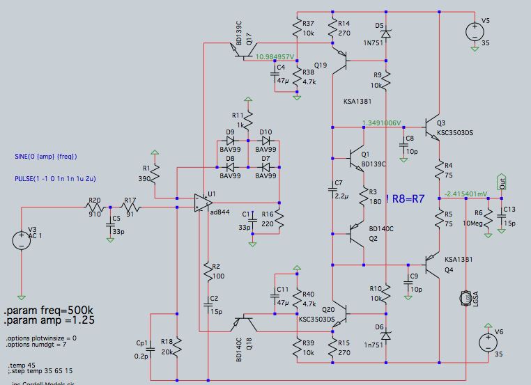

    Работает сейчас по этой схеме. Пока питается от стабилизированного на LM317HV +-35V

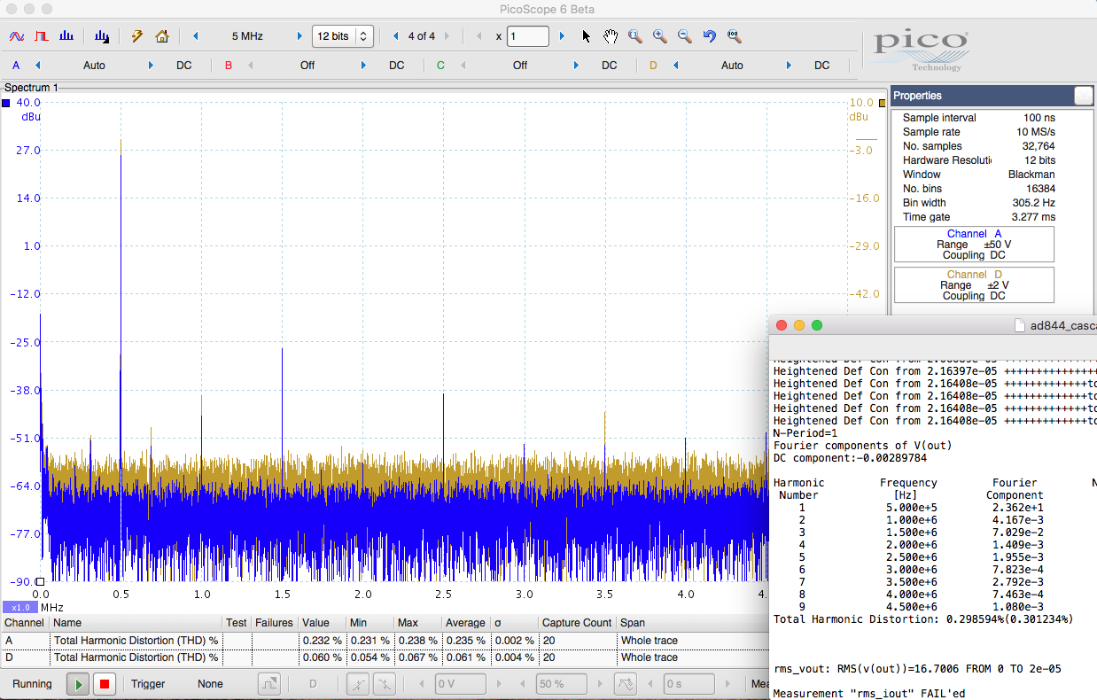

    В целом все работает. На 500kHz расчетный и измеренный THD ~0.25%. АЧХ тоже примерно как в cиме, спад за 1MHz.

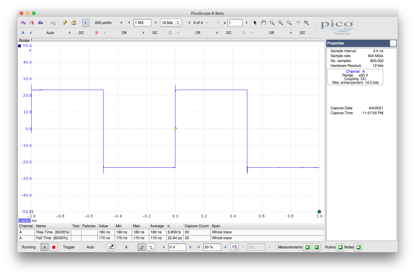

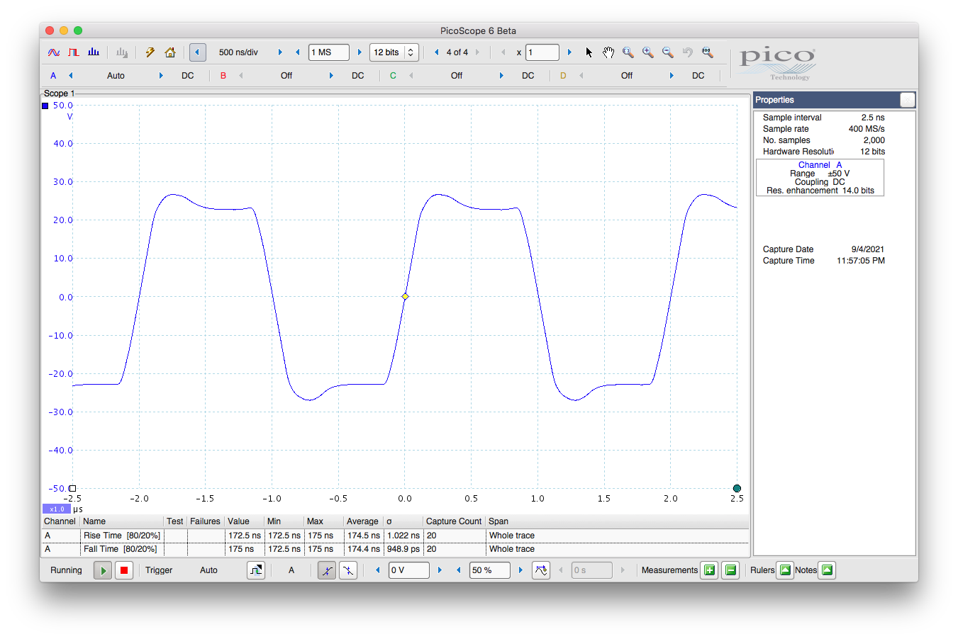

    На практике получились расхождения с симуляцией по работе с меандром. В малосигнальной области меандр похож на результат в симуляции.
    500kHz
Название:	Screen Shot 2021-09-04 at 23.55.43.png
    При повышения напряжения появляется короткий выброс.
    500kHz

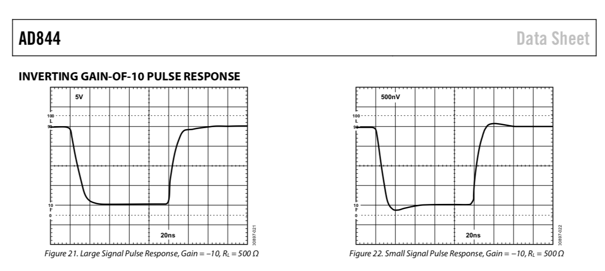

    Предполагаю, что это особенности работы AD844. В даташите, примерно такие же различия. Как думаете, правильное предположение?
    Выброс на меандре, насколько я понимаю, допустимый. На клипе признаков возбуда нету (смотрел на 100Mhz осциллографе)
    Из даташита AD844. Правда тут наоборот
    А если в симуляции c8c9 увеличить до 15-20пф, больше похоже на то что собрано?

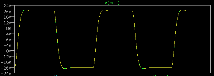

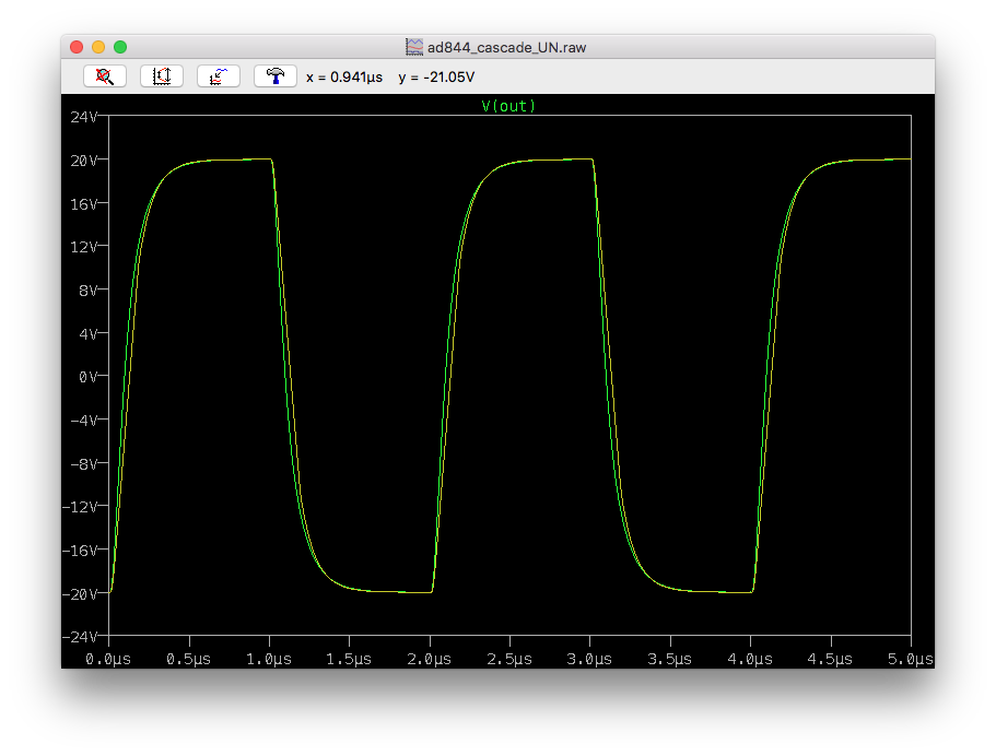

    Желтый график для 20пф. Похоже только то, что с ростом напряжения уменьшается скорость нарастания.
Название:	Screen Shot 2021-09-05 at 15.51.57.png
    q17,q18, q1,q2 из экономических соображений заменены на BD139,BD140. Их замена в симе никак не влияет на результат.
    KSC3503DS и KSA1381E, резисторы Vishay MBA02040 заказаны с Mouser. Емкости в сигнальных цепях Murata NP0 50V (ЧипиДип)
    Хочется понять причину такого поведения. Схемотехника, или разводка PCB

    mart, трассировка плохая, переделывать её нужно однозначно (а вот есть ли в этом смысл по звуку - можно определиться и в существующей реализации).
    Усилитель у вас "подзвякивает" - увеличивайте C2, C1. Ёмкость C8, C9, на вскидку, должна быть не меньше 22 пФ.
    И смотрите хотя бы на 100 кГц, 500 кГц - очень много.

    Какая по вашему причина в трассировке может влиять на такое поведение?

    mart, в вашей трассировке очень большие паразитные емкости/индуктивности. Как минимум зазоры сигнальных линий от полигонов нужно было делать значительно больше.
    Но и в таком варианте послушать результат можно - нужно просто больше "придушить" УН AD844.
    Если выжимать максимум скорости нарастания из AD844, то про выводной монтаж нужно забывать сразу (и про панельку м/с тоже).

    Разве могут паразитные емкости/индуктивности увеличиваться/уменьшаться в зависимости от напряжения сигнала? Здесь в малосигнальной области, все как на симе. При повышении напряжения, уменьшается скорость нарастания, и появляется короткий выброс.
    Как и в подавляющем большинстве усилителей.

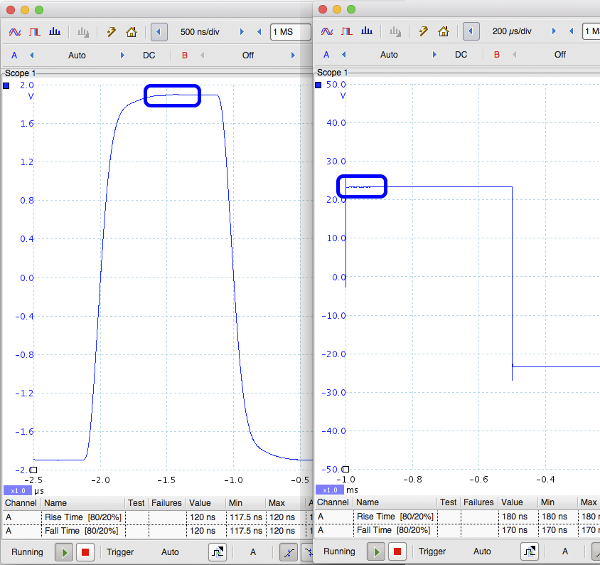

    Не "появляется", он там есть всегда. На малосигнале его просто не видно (в отличие от переходного процесса после).
Название:	Переходной процесс.png

    То, что вы выделили, это ошибки оцифровки осциллографа. Я выделял эти участки на 100 MHz осциллографе, выброс там одиночный, без переходного процесса. Хорошо видно на меандре 500k
    Но вы не ответили на вопрос: могут паразитные емкости/индуктивности увеличиваться/уменьшаться в зависимости от напряжения сигнала?
    Ну да, а на меандре 1 МГц еще "виднее" будет.
    У меня на него только один ответ - facepalm, как правило, я его не озвучиваю.

    Можно стенд для проверки модели AD844 собрать. Можно набросать свою модель, хоть из транзисторов, и подогнать по максимуму под даташит/реальность.
    В целом с ростом напряжения увеличиваются скорости => токи зарядки емкостей, где-то начинает не хватать, происходит перерегуляция.
    Можно ещё сравнить графики во всех основных точках, выход ОУ, выход УН, вход ОУ, но туда надо лазить осторожно, лучше через резистор 1k. Шины питания ещё можно глянуть

    Стенд для проверки AD844 - интересно, будет время сделаю. Сейчас использую дискретную модель AD844, подогнанную под даташит.
    Как я на данный момент понимаю, что такое поведение меандра обусловленно нелинейностью емкости транзисторов, и присуще всем усилителям. Можно задушить скорость нарастания, тогда это будет не так зрительно заметно, но эффект никуда не девается.
    Это если душить "снаружи", а можно душить в месте появления. Тогда и выброса не будет, и в скорости может получиться не очень сильно потерять.
    Кстати, в симуляции от + входа u1 пару пф на землю надо кинуть, может выброс наконец появится

    Можно резисторы между шинами питания оу (вв 4 и 7) и эмиттерами транзисторов раскачки ввести и параллельно им конденсаторы малой емкости
    Не появляется Появляется он если в коррекции TZ поменять 15p на 10p. Но при этом скорость нарастания возрастает, а не уменьшается
    Какого порядка?
  19. #758

    минимально возможные. в капе сначала попробуй. они здорово успокаивают усилитель ,эти резисторы
    В спайс-симе, для этой схемы, разницы между 10милиОм и 100Ом практически нет

    По твоей схеме - С1 подключен или нет? Там 100 (сто) пикофарад или около того, нужно покрутить.
    Максим рекомендует херню и ему за эту херню уже несколько раз говорили.
