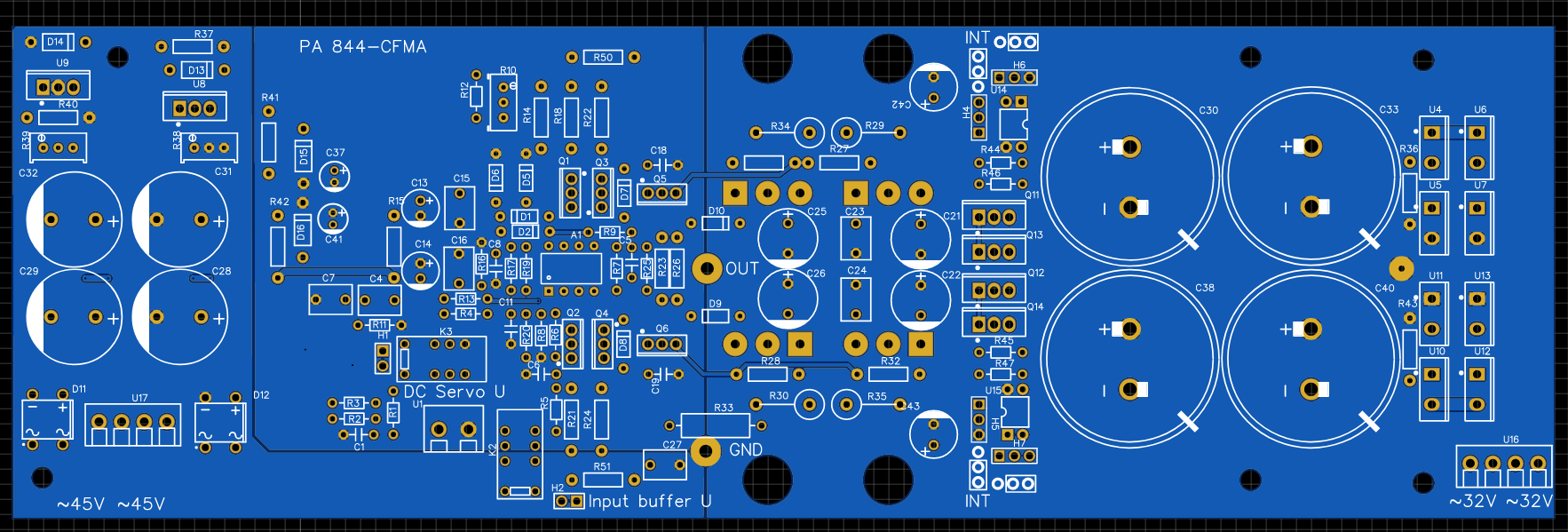

    Пред, пред последний вариант тестовой платы
    Вложение 392034

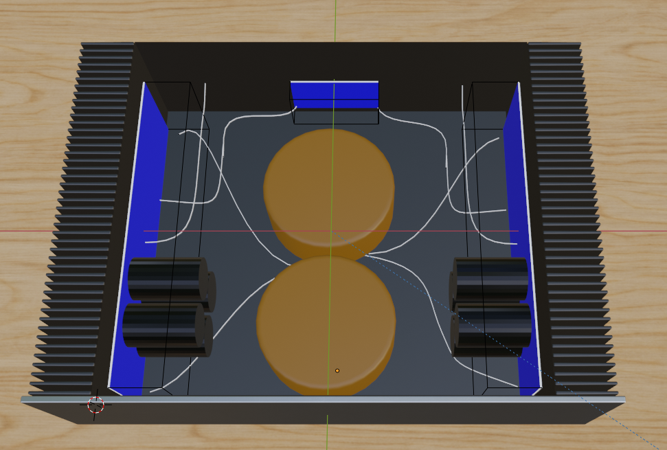

    Мне кстати стало интересно, как планируется это подключать и размещать провода в корпусе
  5. #584
    Старый знакомый Аватар для mart
    12.01.2019
    578
    По умолчанию Re: Очень не Простой усилитель на AD844
    Примерно так. Проблема, что EasyEDA не может делать зеркальные платы. Может есть утилита, которая готовый gerber зеркалит? Вручную зеркалить плату сложно.

    Фен шуйище!
    ад844 как паять — через зеркало?

    Фен шуйище!
    да, что то не подумал Получается только ручками делать зеркальную плату.

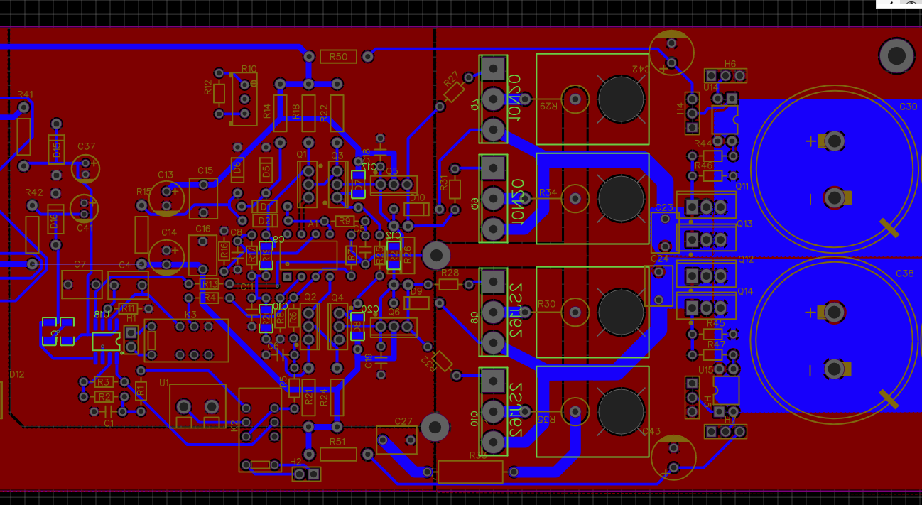

    Ну то есть сигнал на R28 и R32, идущий внутри контура протекания выходного тока вас не смущает?
    Блин. Еще раз повторяю - поверните выходники "вправо".
    Слаботочка/сигнал - слева от выводов, питание+выход - справа.
    Еще раз, доходчиво, петли протекания токов не должны пересекаться.
    Вкрай - идти по контуру, но никаких проходов "под резистором", "между ног" и "я тут децл проскочу как-нибудь".
    Как быть в случае применения качественных болтовых банок?
    Ставить их в непосредственной близости от транса и диодного моста, оставляя на плате небольшие кондеры для частот, на которых десяток сантиметров провода до больших банок имеет какое-то значение.

    Примерно так.
    Ой-ей-ей...
    Два тора должны геометрически и простанственно компенсировать поля рассяения друг друга, нет вариантов этим не воспользоваться. Единственный возможный вариант их расположения - соосно и противофазно.
    Без вариантов.
    Это вроде гейтовые резисторы, где им ещё быть
  12. #591
    Завсегдатай Аватар для BesPav
    01.06.2011
    2,720
    Я догадался...
    где им ещё быть
    Вне контура?
  13. #592
    14.04.2009
    рядом с Москвой
    4,447
    Вне контура?
    Т.е. предложение выход с гнд не разносить в противоположные углы платы?
  14. #593
    01.06.2011
    2,720
    Ага, и они вместе должны быть "справа" от ног выходников.
  15. #594
    14.04.2009
    рядом с Москвой
    4,447
    В целом мысль конечно здравая, но тут эти резисторы уверен не проблема, вот из-за q6-q4-q2 которые с другой стороны от рамки вполне может быть что-нибудь такое.
    Правильно я вас понимаю?
