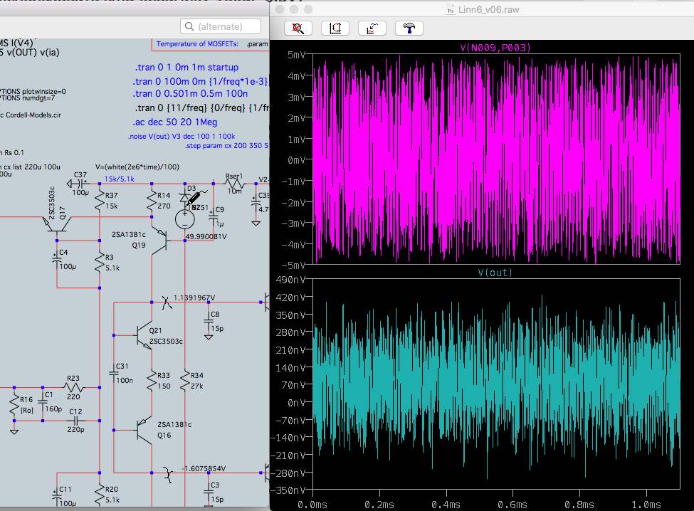

    Если есть вопросы, спрашивайте, может сумею ответить.
    Фёдрыч - светлой памяти военного инженера Панькова Николая Фёдоровича посвящаю эту разработку. в.ч. 03863 станция Дунай-3У. Мой учитель радиоэлектроники. Будь спокоен, Фёдрыч, "стрелять будет как из пушки", всё изображено как ты любил, просто и эффективно.

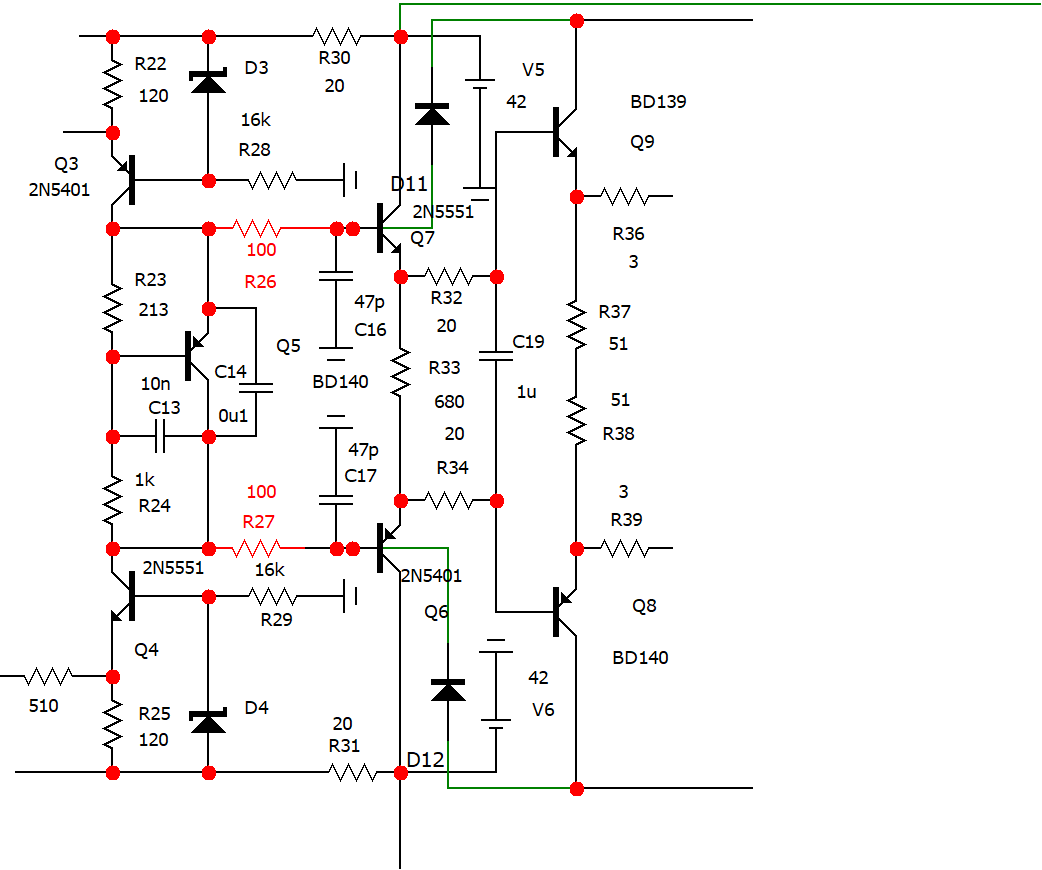

  9. #528
    04.04.2007
    10,762
    По умолчанию Re: Очень не Простой усилитель на AD844
    Поставьте развязывающие резисторы между выходом уна и входом ВК .С8/С9 так на базах и пусть висит.Ведь так и просится это сделать. где крестики поставил. Так снизите влияние этих емкостей на ун.
    С уважением Максим.
  10. #529
    31.08.2011
    69
    3,890
    Поставьте развязывающие резисторы между выходом уна и входом ВК .С8/С9 так на базах и пусть висит. Так снизите влияние этих емкостей на ун.
    Не совсем понятно, о каком влиянии речь, если на ЗЧ, то речь должна идти о резисторах значения от 100 кОм, и вреда от этого будет больше чем пользы, более адекватные их значения в 100 ... 200 Ом будут оказывать влияние лишь на шумы и устойчивость, что, собственно, и показывает картинка.
  11. #530
    04.04.2007
    10,762
    Не совсем понятно, о каком влиянии речь, если на ЗЧ, то речь должна идти о резисторах значения от 100 кОм, и вреда от этого будет больше чем пользы, более адекватные их значения в 100 ... 200 Ом будут оказывать влияние лишь на шумы и устойчивость.
    Речь про антизвонные резисторы 10-100ом.Вот красным их выделил.
    С уважением Максим.

  13. #532
    04.04.2007
    10,762
    C ними хоть какая то развязка и устойчивость выше
    С уважением Максим.
  14. #533
    30.09.2006
    2,097
    100 Ом для БТ не слишком ли много, да с учётом тех 47 пик?...
  15. #534
    04.04.2007
    10,762
    написано же 10-100
    С уважением Максим.
