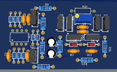

    Это да Близость Q1, Q2 к ОУ убежала.
    ---------- Сообщение добавлено 21:53 ---------- Предыдущее сообщение было 21:49 ----------
    Говорили, насколько я помню, о питании ОУ. Нет?
    Про то, что блокирующие конденсаторы ВК создают по краям напротив друг-друга магнитные контура тоже говорили. Белка говорил, что питание ВК бабочкой здесь не хорошо. Могу ошибаться

    ---------- Сообщение добавлено 12:01 ---------- Предыдущее сообщение было 11:57 ----------
    просто неправильно опять расположено ....
    кстати, а что рекомендации Вадима об организации ОС Вы опять пропустили...

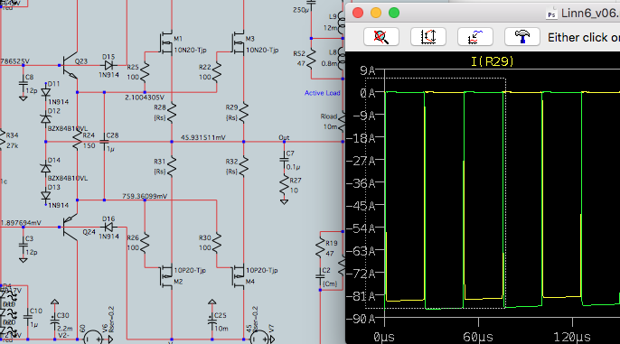

    Предлагаю одобрить следующие изменения в схеме:
    (обозначения как в шапке)
    1. Для более быстрого старта схемы, номиналы R16, R13, C5 уменьшить на порядок
    2. Стабилитрон D5 заменить на три Led Red (устраняет шум в базе от стабилитрона)
    3. Простая цепь защиты ВК диод плюс стабиллитрон
    4. +70V стабилизированные
  11. #410

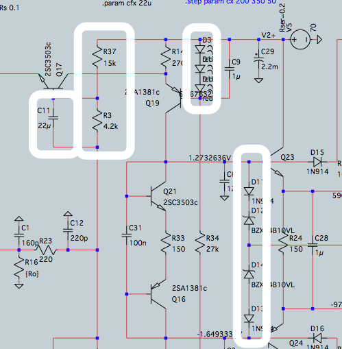

    Забить. По-любому софтстарт силового питания, потом и нагрузку подключать можно.
    Показал же.
Название:	Снимок экрана 2020-08-01 в 20.04.49.png
    Там внутри уже есть, но для собственного успокоения - антистатик на запястье, проволочную петельку на жало паяла, коврик на стол, распаковать, припаять выводные диод-стабилитрон на ноги прямо возле корпуса.
    Оставить пару мм выводов для гибкости чтобы эту конструкцию термоциклированием не ушатало.

    Показал же.
    Чем это лучше светодиодов? К тому же, здесь увеличение емкости у меня давало генерацию при симуляции старта схемы.
    Там внутри уже есть
    Внутри есть диод параллельный DS. Но от превышения порога 12В в GS, защиты у Аксиконов в даташите не видел.
    К тому же такое включение ограничивает максимальный ток, позволяя успеть перегореть предохранителям, или успеть сработать защите на микропроцессоре.

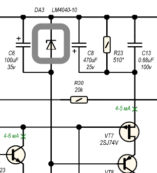

    Показал же.
    Или вариант с источником опорного напряжения

    Вы симулировали старт этой схемы? Очень долго устанавливается +-15 в питании ОУ.
    Ну конечно, 220мик заряжать через 150к, тут любой операционник психанет, не только 844.
    Ну поставьте туда источник сигнала и посмотрите что получится на выходе.
    Спасибо, кэп!
    Все это было на кристалле у Ренесаса и я что-то очень сильно сомневаюсь, что кто-то переделывал маски.
    Если intrinsic защиты в голове нету, то и на схеме она не поможет.
    Делитель C10:11 зачем?
    Тест на внимательность.

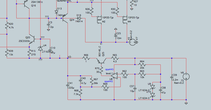

    Правильно я понимаю, что мы здесь боремся с шумом генерируемым стабилитроном? Замена здесь стабилитрона на светодиоды или источник напряжения, решает эту проблему. PSRR c C8, С10 1uF и так запредельно низкий.
    ---------- Сообщение добавлено 16:13 ---------- Предыдущее сообщение было 16:11 ----------
    И да, я ставил в симе туда источник с уровнем 1mV в плечи. Давало на выход -120dB c оригинальной схемой. Само по себе это мало, но лучше этого избежать.
    ---------- Сообщение добавлено 16:19 ---------- Предыдущее сообщение было 16:13 ----------

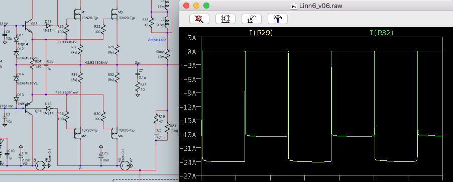

    Здесь замыкание усилителя на нагрузку 10mOhm с включенной защитой и выключенной. Польза очевидна. Далее должен перегореть предохранитель или сработать другая токовая защита.
    ---------- Сообщение добавлено 16:26 ---------- Предыдущее сообщение было 16:19 ----------
    Имеет здесь смысл стабилизатор для +-70? Такой стабилизатор увеличивает стоимость канала на 2 т.р. (с высоковольтным ОУ opa445)
    Последний раз редактировалось mart; 02.08.2020 в 16:53.
