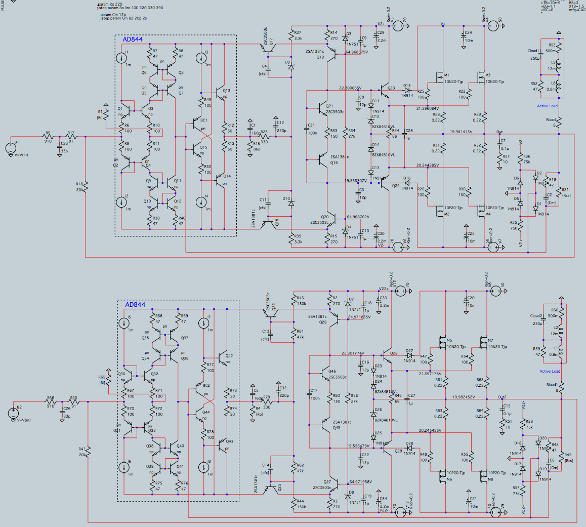

    Если есть вопросы, спрашивайте, может сумею ответить.
    Фёдрыч - светлой памяти военного инженера Панькова Николая Фёдоровича посвящаю эту разработку. в.ч. 03863 станция Дунай-3У. Мой учитель радиоэлектроники. Будь спокоен, Фёдрыч, "стрелять будет как из пушки", всё изображено как ты любил, просто и эффективно.

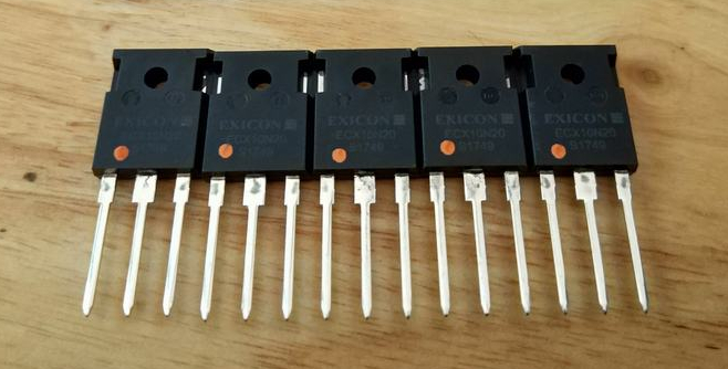

    А кто-нибудь планирует закупать оптом ексиконы? Без них желания дорисовывать плату нет
    Заказал здесь 12 пар. Вышло около 500 р. за штуку. (при заказе 10P20-S оставалось 34 шт.)
    Goods total $135.36
    Carriage (Airmail (tracked)) $18.00
    Total including carriage $153.36

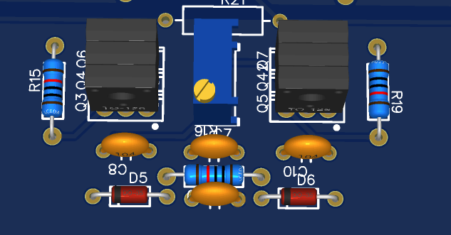

    Да, просто подумал про такой вариант ВК, заодно пару деталей докинул
    Вложение 375824
    Я уже писал, плата — сплошной компромисс
    Красиво! Попробую наподобие, но с навесным монтажом. Разводку на обратной стороне можете показать?
    ---------- Сообщение добавлено 25.07.2020 в 00:14 ---------- Предыдущее сообщение было 24.07.2020 в 22:28 ----------

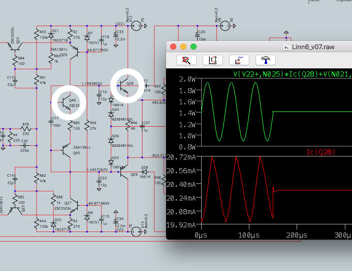

    Q19 и Q21 имеют тепловой контакт с Q23, Q24
    Если сделать пару бутербродов из Q20,Q21,Q24 (Q21 в центре) и Q22,Q19,Q23 (Q19 в центре), будет нормально?
    наконец-то светлые мысли.....только "бутерброды" надо поставить отверстиями
    по одной оси
    делай что должно, и будь что будет...
    Именно по этой причине ток биполярного повторителя практически повторяет ток выходных транзисторов УН.
    В свою очередь, стабилизация по току выходной ступени УН организуется правильным подбором элементов цепей их смещения. Ток покоя AD844 в разумных пределах температур 20-60 град. изменяется в пределах 6,5-7мА, это обстоятельство также желательно учесть при выборе смещения транзисторов выходной ступени УН.
    Итого, тепловые пары: Q21 - Q24, Q19 - Q23, Q20 - D5, Q22 - D6.
    Понятно, что стабилитроны смещения достаточно что бы находились просто рядом с соответствующими транзисторами, а ещё более понятно, что это приведено для пояснения принципа, если кому не ясно.

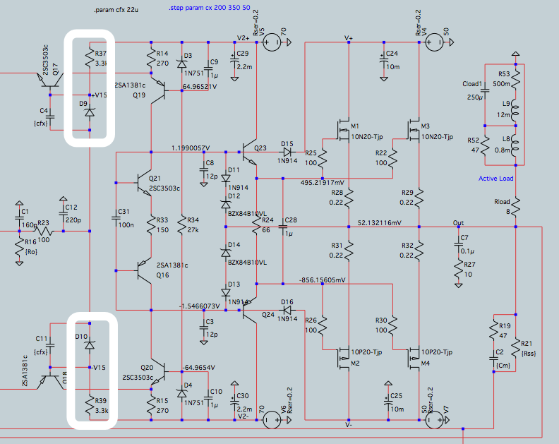

    Еще вопрос, есть ли какие минусы в таком формировании напряжения для питания AD844?
    Плюсы такие:
    1. Сразу доступно напряжение +-15 для питания входного буфера
    2. Напряжение питания меньше зависит от колебаний напряжения сети
    3. Лучшая фильтрация напряжения
    4. Более быстрый старт усилителя
    Так делать нельзя.
    Хай-эндЪ не терпит суеты.
  18. #377
    Старый знакомый Аватар для mart
    12.01.2019
    578
    По умолчанию Re: Очень не Простой усилитель на AD844
    Так делать нельзя.
    Почему?
  19. #378
    Особо опасный рецидивист
    Аватар для belka
    03.01.2005
    Евродупло
    3,878
    Отношение сопротивлений R16 к R12 на моей схеме сколько? А на твоей "модификации"? Резистор R16 опирается на питание? Если ты хочешь стабилитрон, нужно заменить R16 на активный источник тока.
    Поверь мне, я хорошо думаю, прежде чем что-то рисовать.
    Но я тоже, прежде чем предлагать, проверяю в симе. Никаких ухудшений качественных характеристик я не обнаружил. Только плюсы, которые описал выше. В чем тогда соль отношения R16 к R12?
    Пожалуйста поясните, какая тепловая связь может быть между Q21 - Q24, Q19 - Q23, если Q24 и Q23 (обозначения из шапки) потребляют всегда одинаковую мощность (т.е. будут с фиксированной температурой, независимой от выходной мощности усилителя)?
    Если пролазит по PSRR, то вопросов нет, но проверить нужно не только пролаз по питанию но и возможную интермодуляцию.
    Находясь в некоторой растерянности мне нечего более добавить, нас явно учили в разных школах и разные учителя. Замените Q21 и Q19 на прямосмещённые диоды, возможно так станет понятнее.
