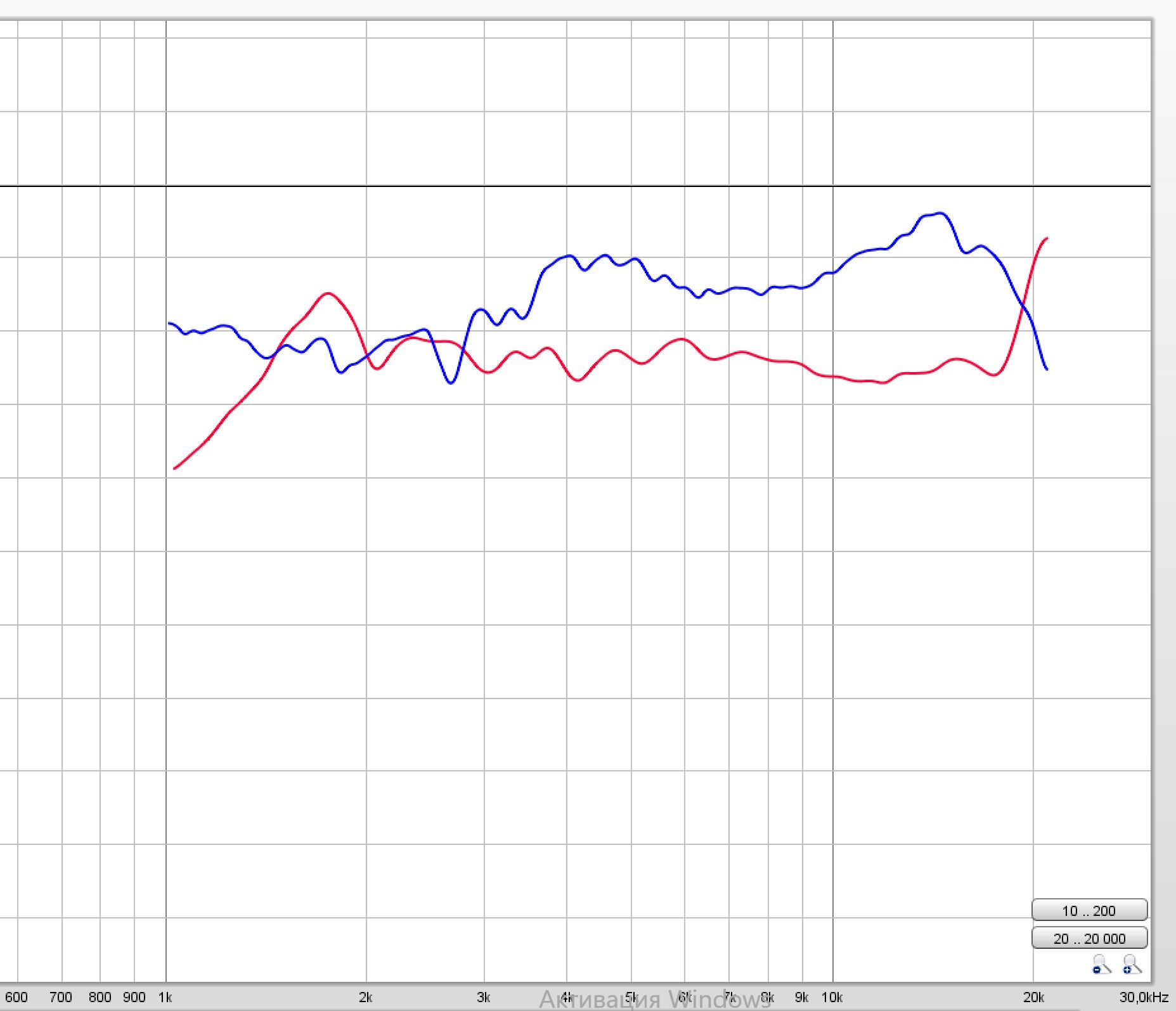

    Наткнулся на мнение что Фунтики 88 за счёт металлических диффузоров дают много сибиллянтов и при воспроизведении речевой информации получается неприятный призвук...
    О чем это и насколько оно близко к действительности?
    Ибо речевой формат для телевизора критичен
  5. #104
    Я в речевом диапазоне артефактов не слышу. На музыкальном материале, возможно, звон и есть, но некритичный. Сугубо личное мнение.
    Большинство металических диффузоров дают сибилянты , за редким исключением , но у приличных фирм , это выражено не очень сильно .При этом хорошие бумажные все таки звучат естественней (опять же есть исключения ) .
    Безусловно.

    https://audio-hi.fi/ru/tang_band_w3-1878-p-533.html
    Отличный, но совершенно небюджетный...
    ---------- Сообщение добавлено 21:48 ---------- Предыдущее сообщение было 20:55 ----------
    88-й фунтик. Реальный, в помещении.

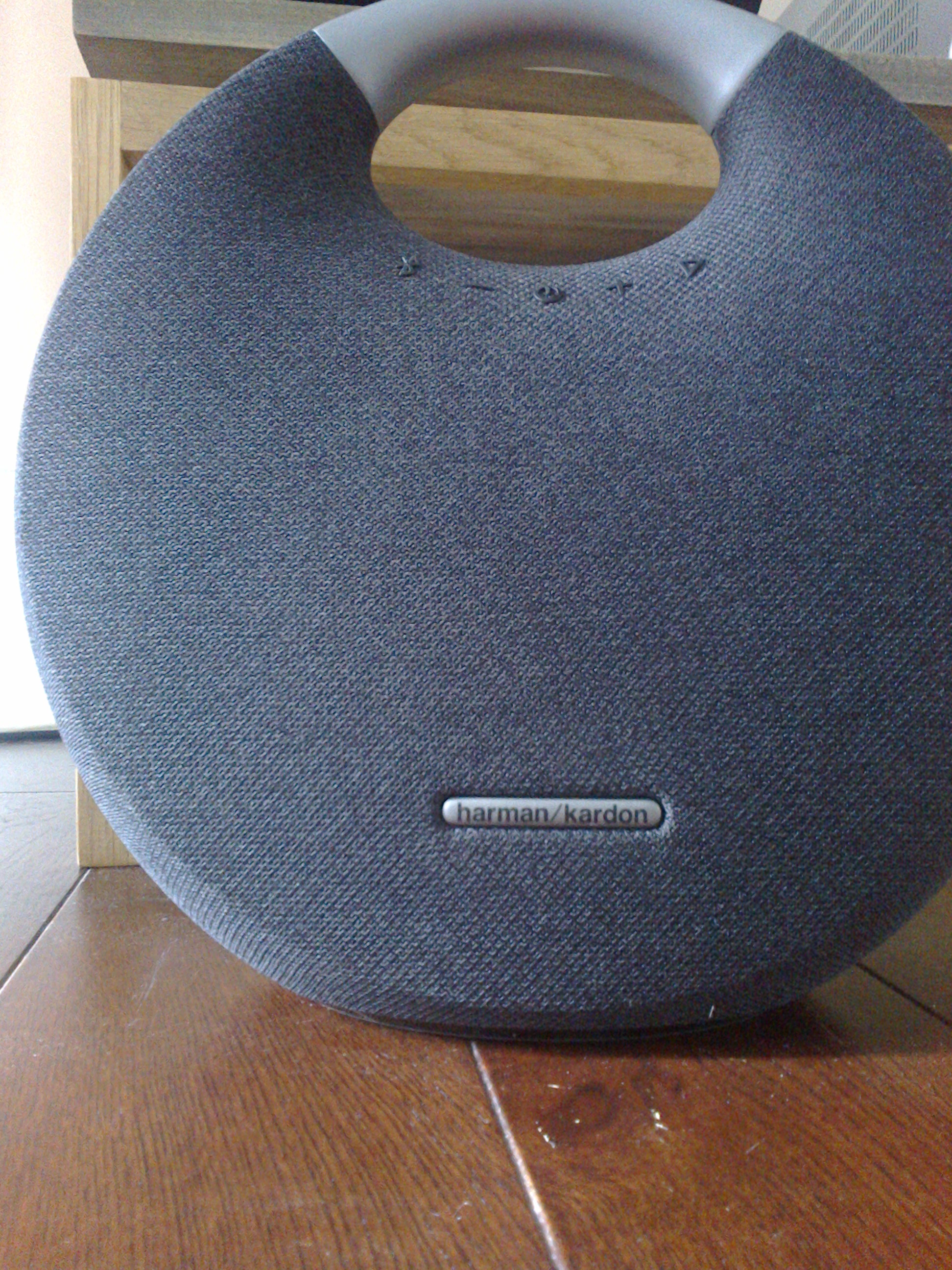

ID:	389784 2 такого хватает тв посмотреть, без цели поизвращаться.

    таких девайсов у меня в доме пяток разного размера\мощности\производства - ни один из них не делает просмотр комфортным - нужна нормальная стереобаза вокруг телека
    а это или 2 колонки, или соундбар

    ну если ваше эстетическое чувство позволяет вам повесить такие лопухи рядом с телевизором, то это ваше личное дело
    я кино смотреть не смогу - отвлекаться на эти чудовища буду
    да и за их цену можно саундбар 2.1 сильно небюджетный купить с кучей настроек, который будет точно лучше играть
    у каждого девайса свое назначение - этот харман - мобильный девайс - его место на природе\прогулке\тусовке
    делать из него домашнее аудио - имхо глупо

    слушал ВЧ пищалку с титановым излучателем, и таки да, металлический оттенок в звуке присутствует, лично для моего уха более приятен шёлк на ВЧ, ВЧ на шёлке не так чётко прорисован как на титане, но вполне себе приемлемый.
    В нормальных ВЧ головках "металлические" резонансы сдвинуты за пределы 20000 Гц, в звуковом диапазоне это поршень. Характеристики головы зависят от акустического оформления купола (как наружная часть, так и внутренняя, то есть крепежный фланец тоже часть оформления).
    Хотя ремкомплекты с алиэкспресс умеют свистеть на 13 кГц, но и там режектор можно.
    На картинке красная АЧХ это титан, синяя это шёлк, цена деления 5дБ. Я не знаю почему мне слышен металлический оттенок но дело явно не в резонансе пищалки в звуковой области. В моей АС они порезаны на 2,5кГц КИХом на 512 тапов, и АЧХ откорректирована дсп.
