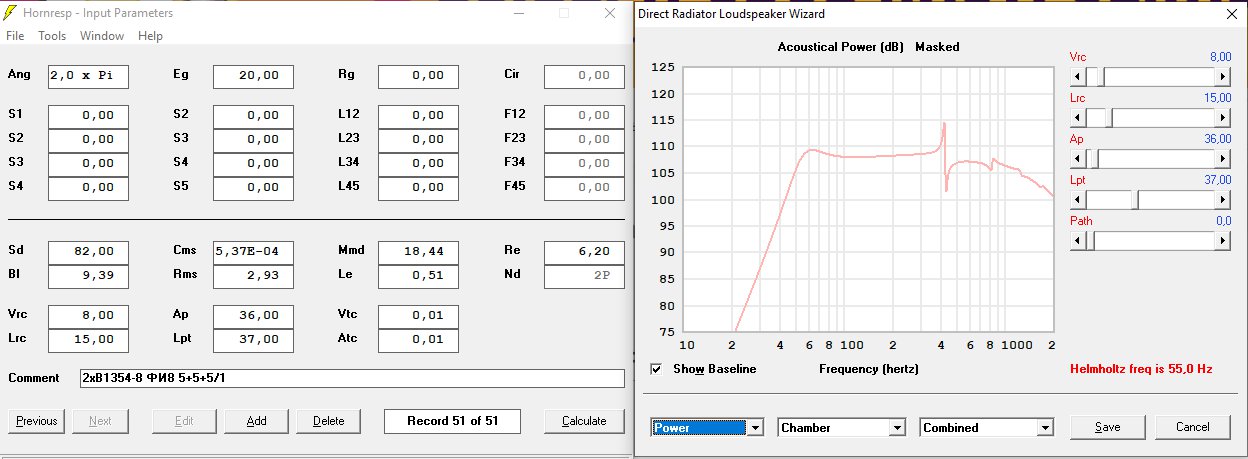

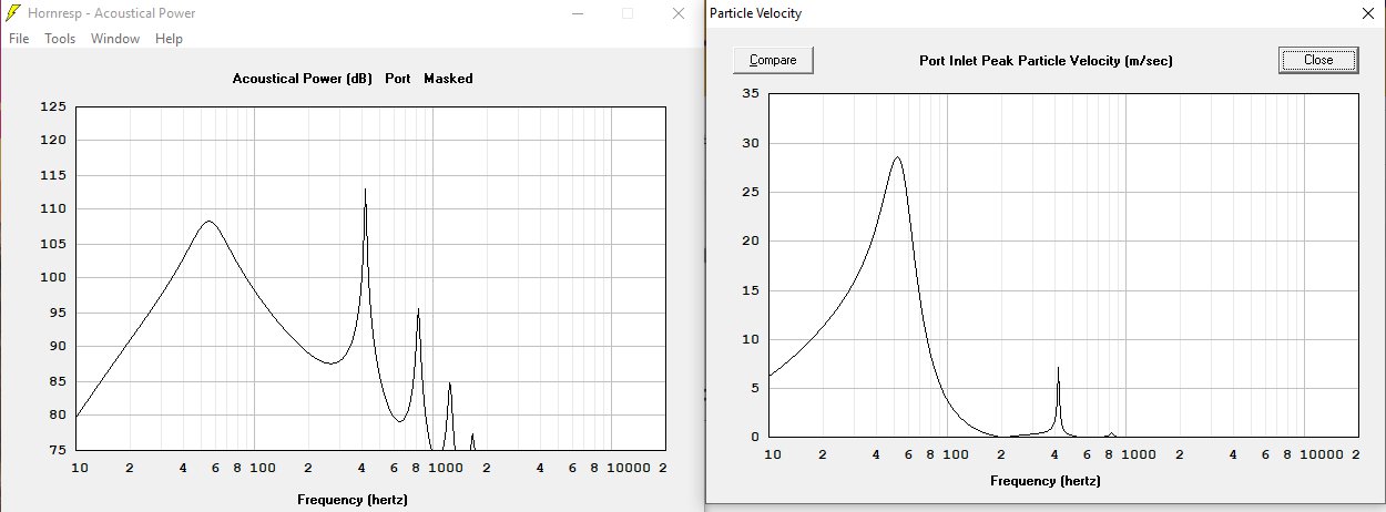

    думы по результатам такие - сделать две колонки 5+5+5/1 (пара В1354 + коаксиал К1301 в каждой) и соединив их горизонтально получу саундбар - не понравится поставлю вертикально на комод или рабочий стол к мониторам...

    при этом усиление 2.1 с активным делением - т.е. все 4 НЧ динамика в обеих колонках играют в параллель от одного канала усилителя, а коаксиалы каждый от своего канала с пассивной фильтрацией СЧ/ВЧ...
