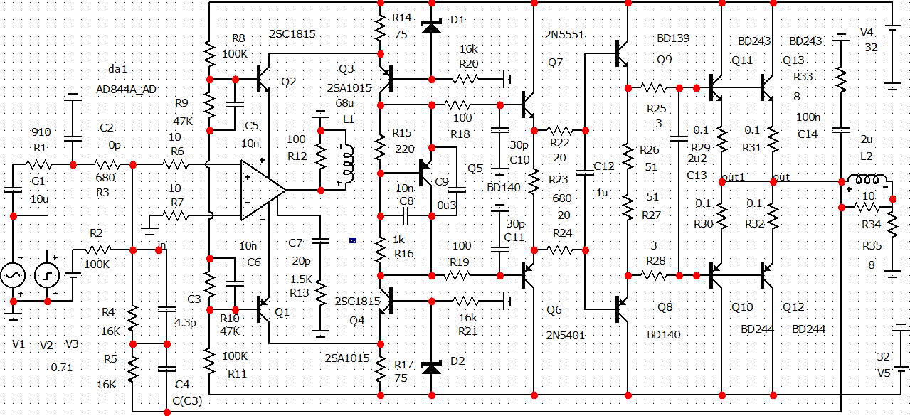

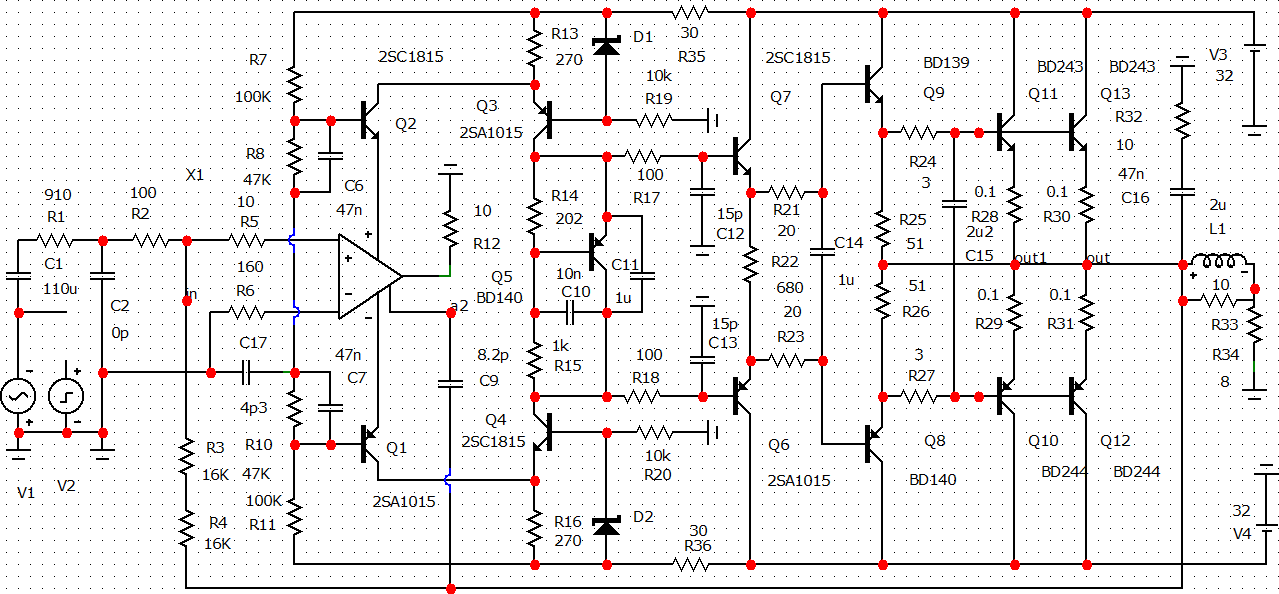

    Я взял мысль, что наилучшим для звука является ИТ, нагруженный на интегратор, и нарисовал его тупую реализацию в симуляторе.
    Хотелось бы довести до макета, если это вообще возможно.
    Вероятно, выбраны не те транзисторы, схему УН можно упростить, избавиться от некоторых пассивных элементов?
    Прошу поддержки сообщества.
    Источники: темы уважаемых belka, SAPR, fakel, Misha88, Геннадий3, ViktKors и других.

    офф показал бы я вариант с ад844 ранее Вадима,так же бы лружно забраковали бы.
    Если Вы намекаете на то, что к Вам предвзятое отношение, то Вы не правы, во всяком случае в отношение меня. Я оцениваю только по схеме согласно личному опыту, подтвёрждённому и другими людьми. Я мог бы не вмешиваться и наплевать на ошибки других людей, но я появился на этом форуме, когда у меня не получался нужный результат и некоторые форумчане (большинство уже давно пропали) мне очень здорово помогли, указав на ошибки, поэтому и я сейчас хочу дать сэкономить время и деньги на схемы, которые не дадут ожидаемый эффект.

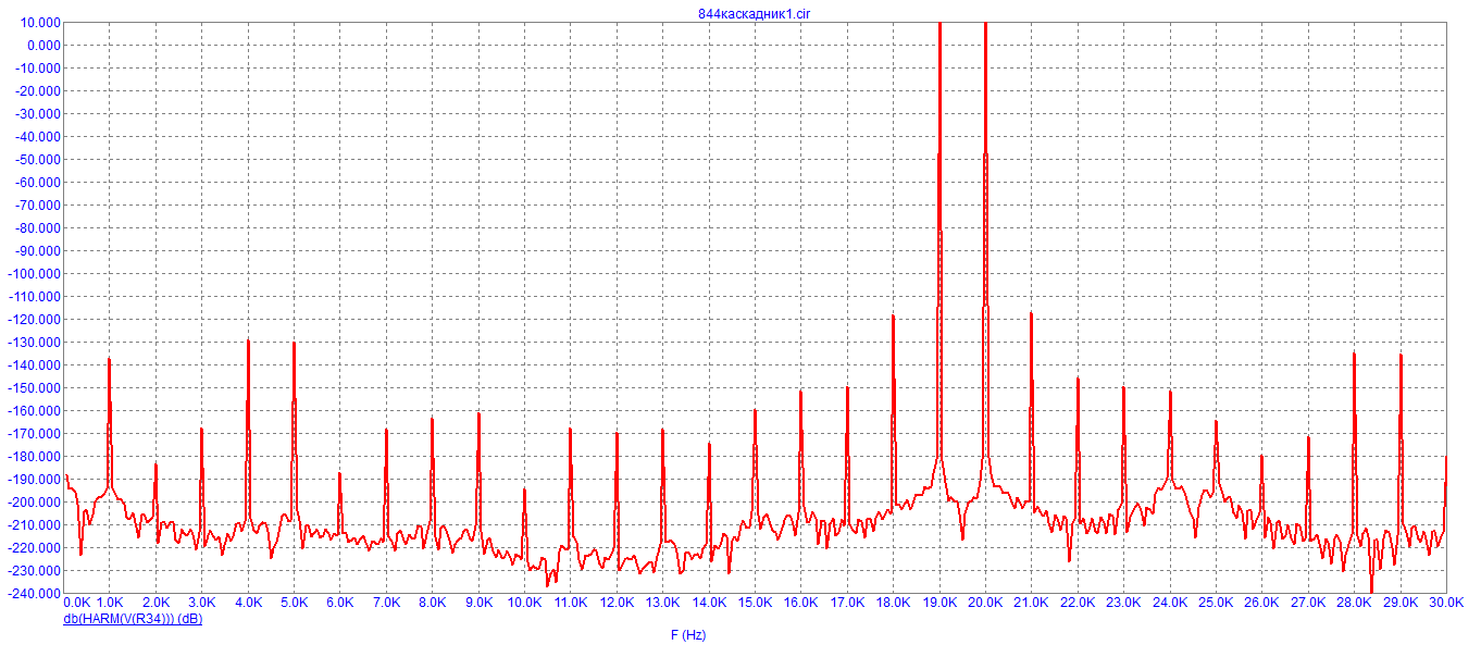

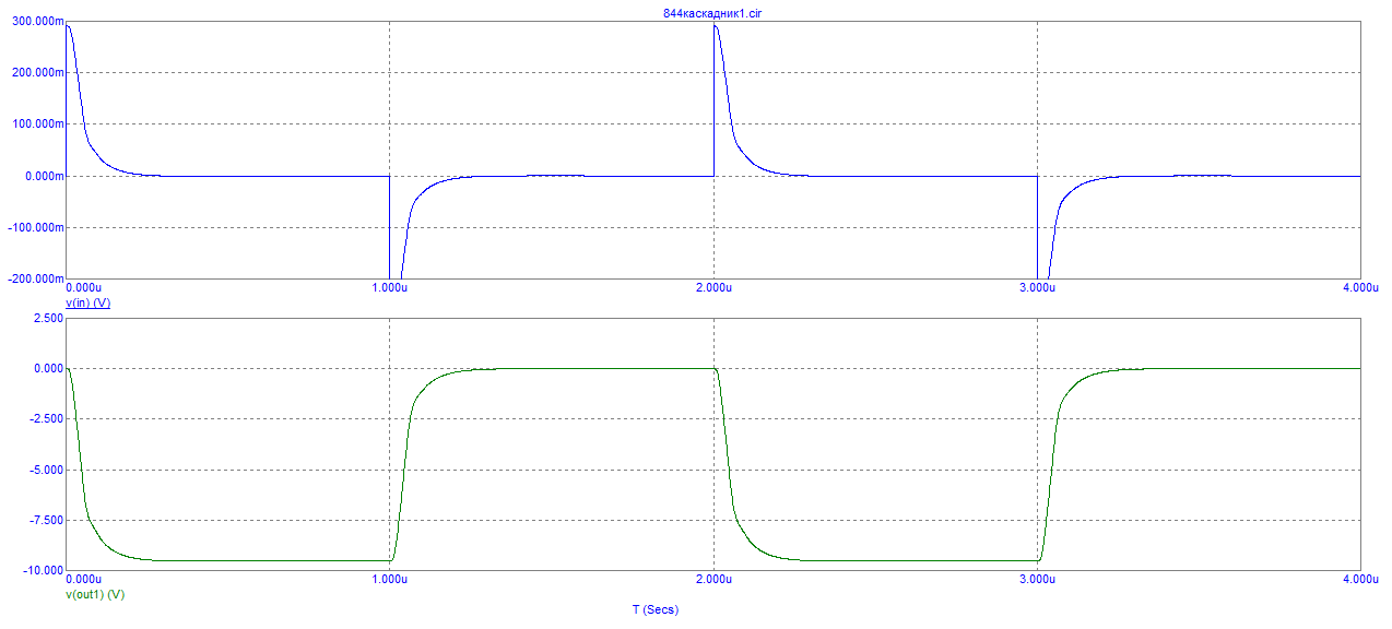

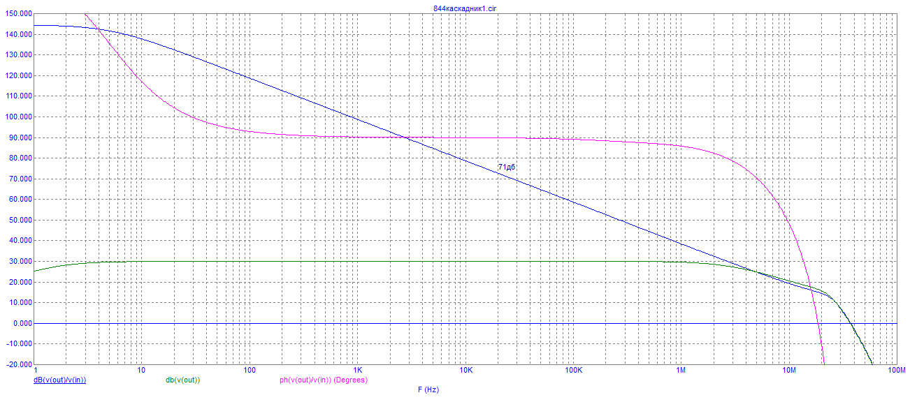

    посмотрел имд с комповой моделью .Антиклип не ставил. не загромождал схему
    Вложение 376291

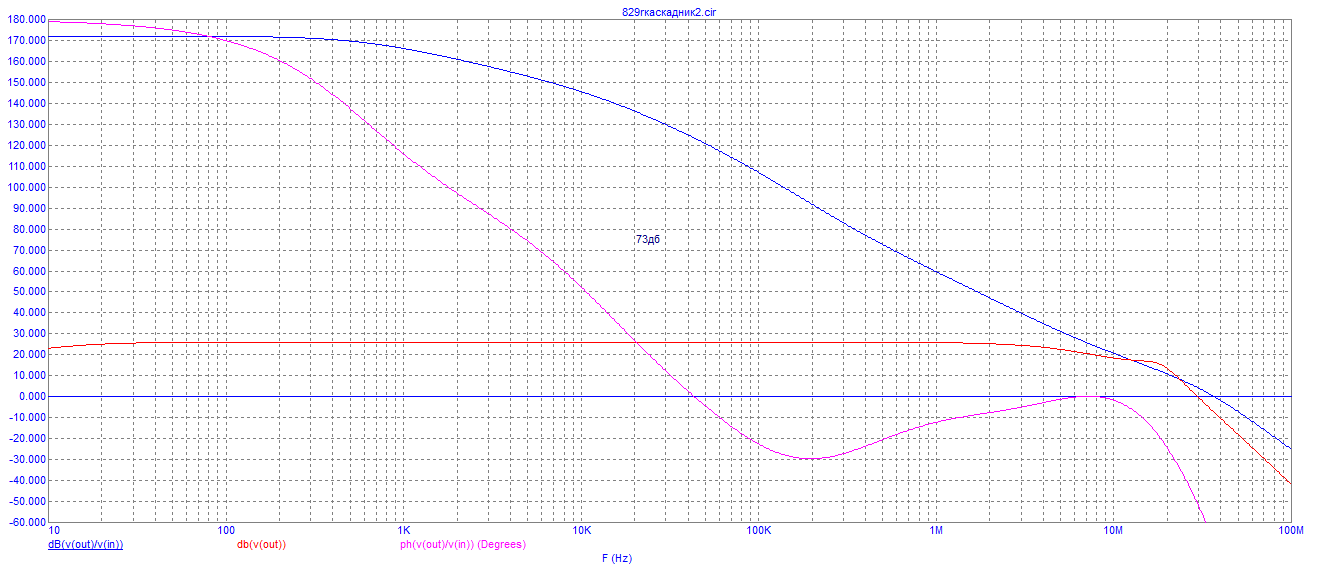

    Красиво, но.
    Частота единичного усиления получается 16.7МГц.
    Опасаюсь, что это нереально в железе. Нужно усиление снижать.
    И модель AD844, вероятно, неточная.
    У меня пока в модели чуть меньше 5МГц и искажения раза в 4 выше.
    И кстати, тепловые режимы, кажется, тоже не в допусках.

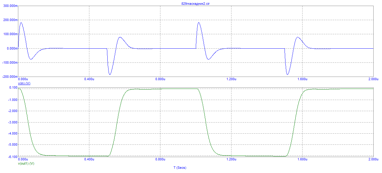

    дискретная моделька и эта совпали по афчх и меандру. да и имд схожи. вобщем выложил на обозрение.

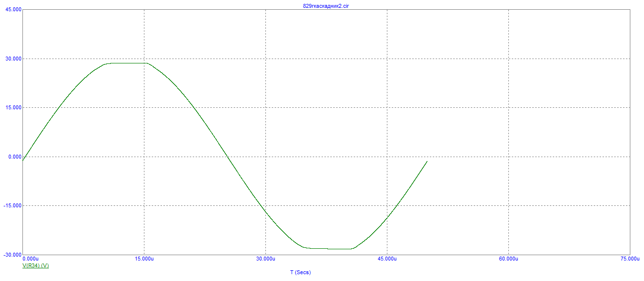

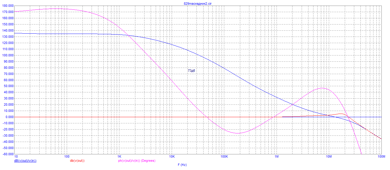

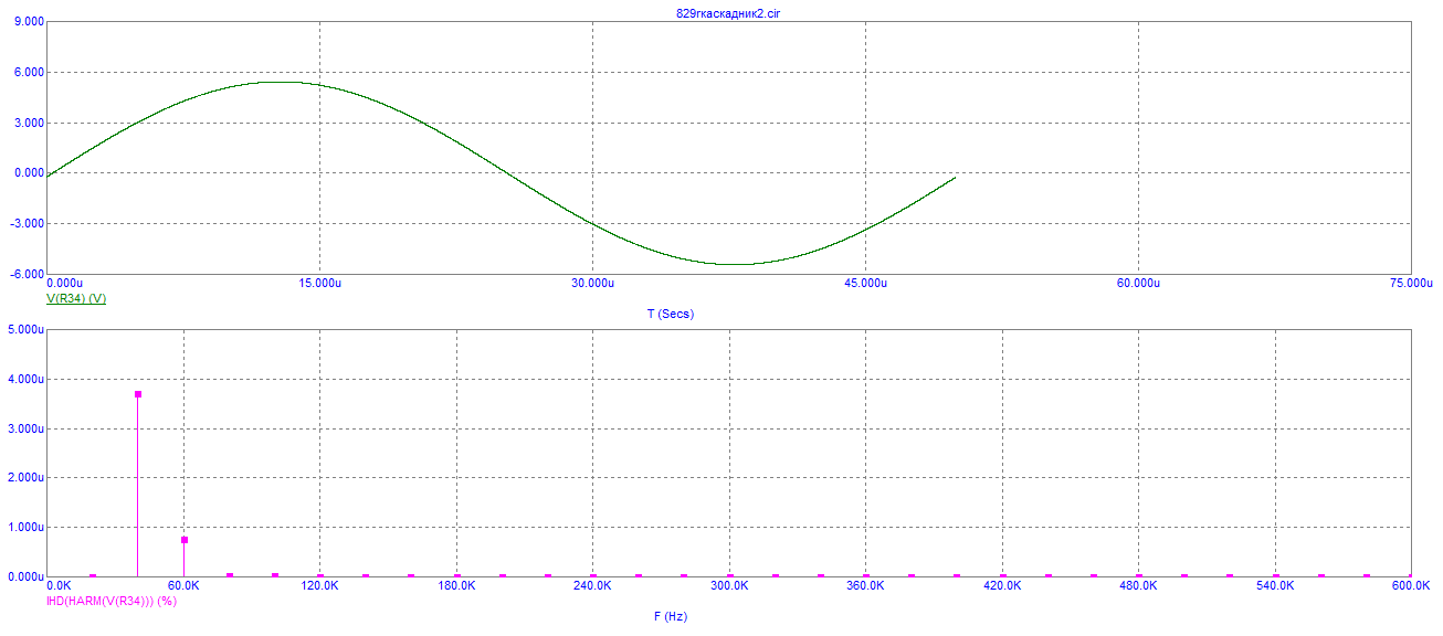

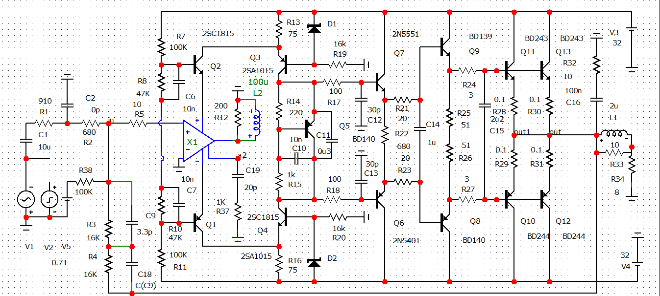

    С ад829 и биполярами .коррекция индуктивная
    ---------- Сообщение добавлено 04:35 ---------- Предыдущее сообщение было 03:21 ----------
    Если отказаться от частотозависимой оос с интегрирующей цепочкой и использовать коррекцию с заходом за 180гр по Найквисту ,то и петлевое возрастет до 107-110дбна 20кгц и скорость нарастания возрастет и Кг упадет.Но как это развести?И нужна ли такая схема?Да , это одноосник.
    запас на нуле дб 32градуса . маловато.плата за громадное усиление
    Р.С. Два варианта.Глубокоосник и среднеосник с вложенной частотозависимой оос.Что лучше? Я не знаю.
    офф с 844 тоже прокатывает/ индуктивность катушки лишь понизить немного

    Сдаётся мне, что поплохеет АД829-й перезарядить ёмкость С9 быстро. Отсюда вывод - ничего не стоит твоя модель.
    Ну, порядка 30 В\мкс получится.

    Стыдно вообще -то тулить AD829 в инверт, он тоже гибок в применении как и 844, так что есть смысл в неинвертирующем включении. Не нужен будет буфер, что резко упростит усилитель.
    Мм ... я бы рассматривал это как работу в режиме малого сигнала ... По току - импеданс ёмкости в 30 пФ для частоты 20 кГц равен 265 кОм - приемлемо вполне.
    Вообщето при петлевом уусилении более 100дб говорить об неинверте странно.
