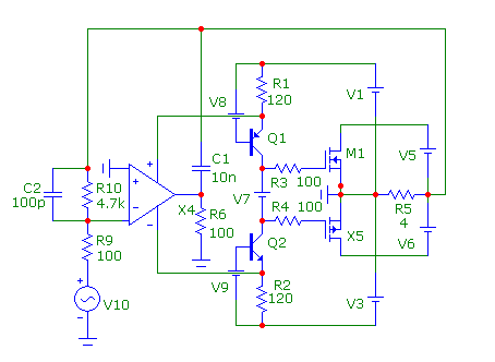

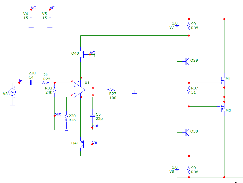

    Я взял мысль, что наилучшим для звука является ИТ, нагруженный на интегратор, и нарисовал его тупую реализацию в симуляторе.
    Хотелось бы довести до макета, если это вообще возможно.
    Вероятно, выбраны не те транзисторы, схему УН можно упростить, избавиться от некоторых пассивных элементов?
    Прошу поддержки сообщества.
    Источники: темы уважаемых belka, SAPR, fakel, Misha88, Геннадий3, ViktKors и других.

    При этом я не хотел использовать выходной повторитель AD844, чтобы запитать первый каскад УН напрямую от шин питания ВК.
    Не верю, что у вас те же транзисторы, что нарисованы у меня в модели.
    Защита от перегрузки красиво сделана, да.
    Я пробовал схему, подобную вашей, но у меня не скорректировалось. Возможно, потому, что модель брал готовую, а не дискретную.
    Вложение 373620
    Не скорректировалось потому, что перед мосфетами биполярный буфер нужно ставить.
    На этом всё. Дальше сам, изобретатель новых своих схем.
    Хай-эндЪ не терпит суеты.

    776
    По умолчанию Re: Тупая (dummy) реализация хорошей идеи
    Вариант belka действительно самый простой.
    Для моего случая (тройка на биполярах) нужно просто не нагонять усиления. Корректируется несложно, искажения повышаются на порядок, но все равно остаются за тремя нулями.
    Для сельского радиолюбителя, вроде меня, самое то.
    У меня еще есть идея с дифкаскадом в УН, там тоже несложно получается.
    Как насчет использования в дифкаскаде транзисторов ZDT795A?
    https://www.y-ic.fr/datasheet/f7/ZDT795ATC.pdf
    Еще есть практический нюанс в подключении регулятора громкости. Нужен буфер.
