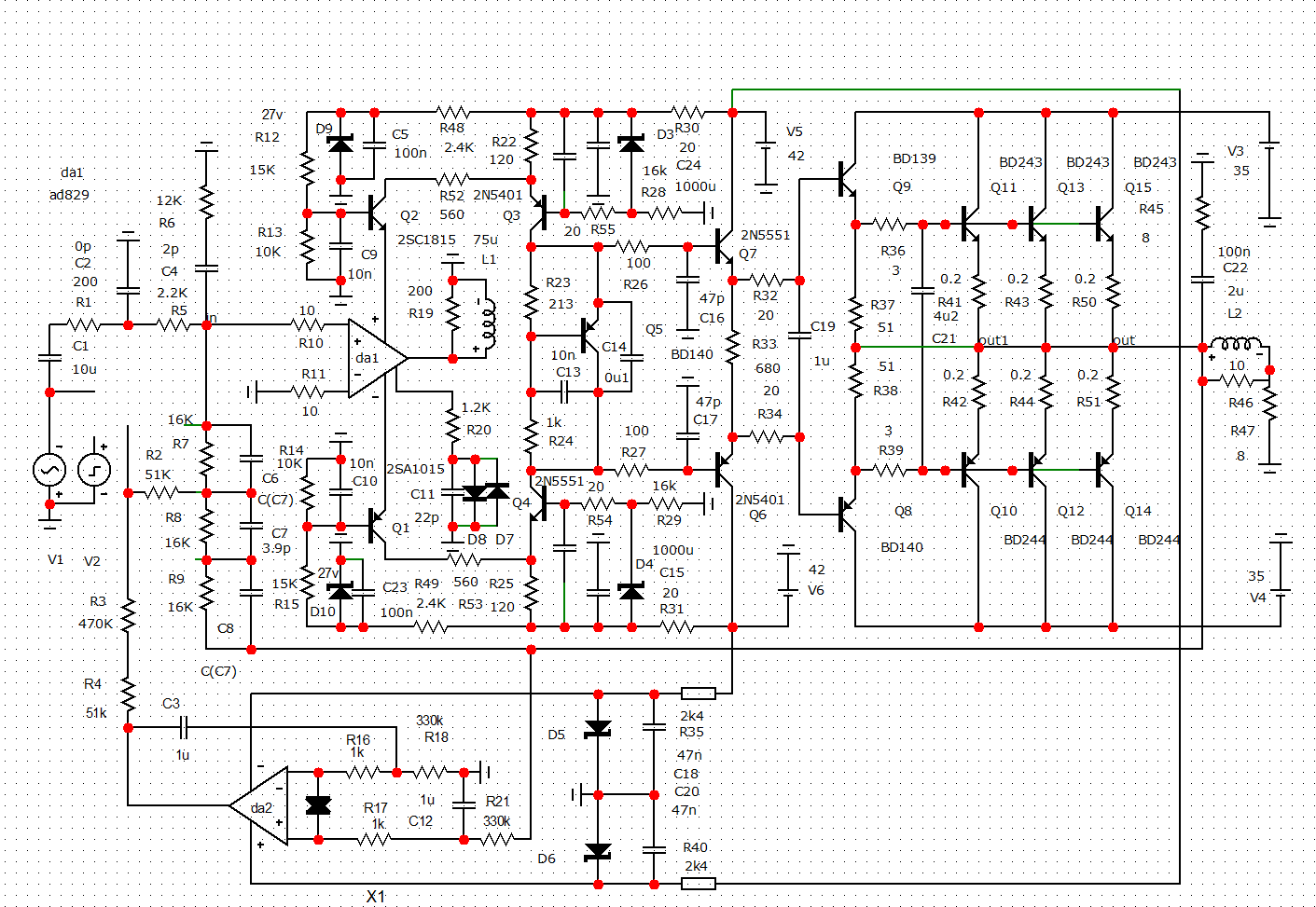

    Я взял мысль, что наилучшим для звука является ИТ, нагруженный на интегратор, и нарисовал его тупую реализацию в симуляторе.
    Хотелось бы довести до макета, если это вообще возможно.
    Вероятно, выбраны не те транзисторы, схему УН можно упростить, избавиться от некоторых пассивных элементов?
    Прошу поддержки сообщества.

    Цитата Сообщение от СТАРОвато Посмотреть сообщение
    Все подружки по парам...(R31*C15, R48*C5)
    Только я в этот вечер засиделась одна... (R30*?, R49*?)
    Посеял/зажал кондёр/2кондёра?
    ну просто на схему не влез конденсатор в нижнем плече
    С уважением Максим.

    Вот так, и шумы стабилитрона подавлены
    Электролит C5 посмотри где оказался, полагаю что он должен быть включён правее - между R48 и R30.
    да.Я седня с поездкой в Новгород и обратной не сильно соображаю.Спарился в машине.Мозгов лишь на стабики хватило.
    С5 в таком включении просто уменьшить до 0,22мк -0,1мк и параллельно нижнему стабу на 27 вольт такую же емкость

    подчистил номиналы в схеме. Кстати никто так и не обратил внимание на тот факт,что в клипе возможна аварийная ситуация с превышением обР транзисторов сдвига уровня с ОБ , да и номиналы делителей в базе этих транзисторов явно завышенные.В железе не прокатит. Ну и вишенка на тортике двухуровневое питание 42/35вольт .Попробую разводить.
    Я тебе говорил, ставь стабилитроны сразу в базу. Ты не послушал, начал возражать

    Не советую торопиться. Во-первых, не видны защиты, особенно из-за двухуровневого питания (двойные диоды со входа ВК на питание ВК) и из-за самоиндукции нагрузки (диоды с выхода ВК на питание ВК), ну и конечно от к.з. Во-вторых, катушка 75 мкГн будет весьма нелинейной и с большой собственной ёмкостью (поэтому этот метод только в симуляторах хорош). В-третьих, диоды D7 и D8 нельзя подключать к земле (растут искажения при увеличении сигнала), а только к некоторым обратным напряжениям (или без добавочных напряжений, если заменить на светодиоды, напр., у красных ниже 0.5 В ток утечки меньше 100 пкА). Ну и конечно, каким боком эта схема в этой теме, если тут рассматривается метод, когда ГТ нагружен на интегратор с ВК, чего у Вас не вижу.
    Она после ОУ, так что норм, ОУ все причешет. Главное - заэкранировать хорошо

    R37 R38 - точку соединения с выходом - убрать. Уж сколько раз твердили миру

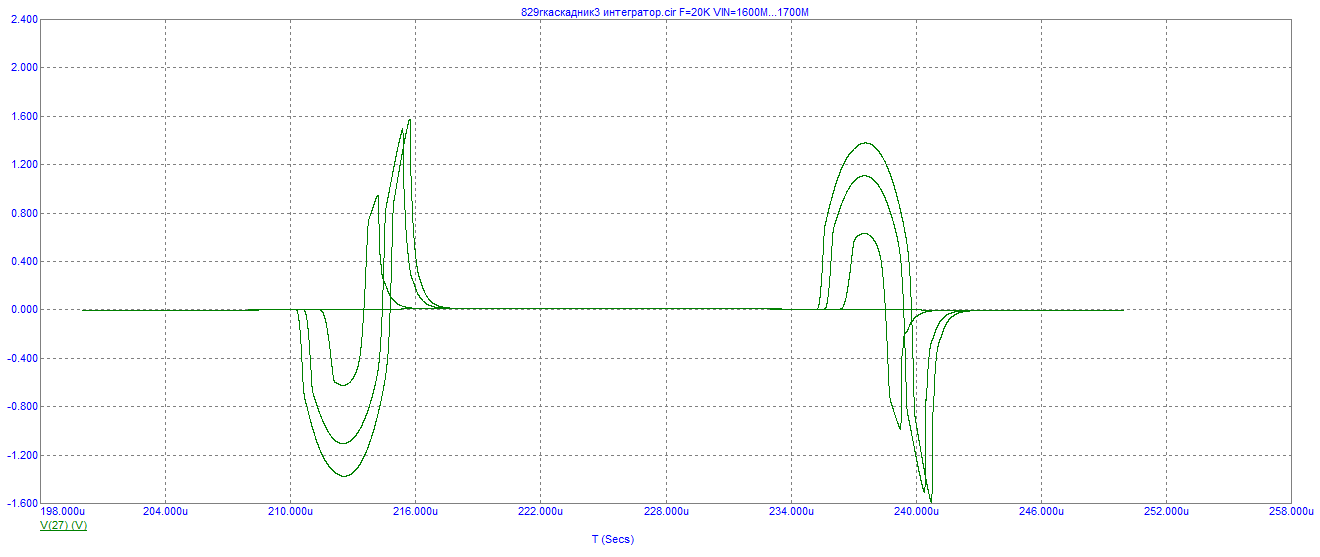

    А в чем криминал Д7/Д8 ? Обычный диодный ограничитель на 1n4448 в смд исполнении. Он закрыт и на работу усилителя влияния не оказывает.Открывается лишь когда усилитель вошел в клип.Диоды антинасыщения обязательно надо ставить,но не хотел перенасыщать схему для удобства читки. От мпоос отказался в пользу 1ооос сознательно . В данном случае она более привлекательна.
    Никто не смотрит твои экзерсисы, потому что не в коня корм
    Да и твоя манера общения не располагает к взаимодействию
    Первое . можно и стабилитроны в базы поставить . Но мне кажется так помехо и шумозащищенность лучше.
    Без разницы . можно так и так.

    Не советую торопиться. Во-первых, не видны защиты, конечно от к.з. Во-вторых, катушка 75 мкГн будет весьма нелинейной и с большой собственной ёмкостью (поэтому этот метод только в симуляторах хорош). .
    Защита априори суховская,о чем изначально было сказано.
    По индуктивности . Уверен страшного нет ничего,тем более она зашунтирована резистором небольшого номинала
Название:	829rкаскадник3 интегратор  клиплимитер.PNG

    Стыдно признаться ,но я так и не смог корректно ее рассчитать.
    Макс. напряжение (неискаженное, из-за диодов D7, D8) на С11 примерно 600 мВ. Столько же на выходе ОУ. Т.о. макс ток через резистор R19 3 мА. Такой же макс. ток - на выходе УНа. Что дает на емкостях С16, С17 30 В\мкс.
