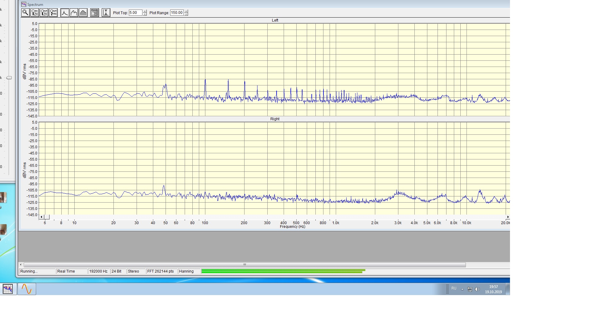

    В "Овации", с одной стороны, велики наводки и коммутационные искажения,
    Леонид если судили по графикам то они сделаны были мной и очень не профессионально. Я их делал чисто для себя. Искажения карты у меня велики. На графике это видно .Левый каналНажмите на изображение для увеличения.
    ---------- Сообщение добавлено 22:04 ---------- Предыдущее сообщение было 22:02 ----------
    Правый это подаваемый сигнал на карту. Левый выход с карты. Все руки не доходят сделать нормальное оборудование.А хотя надо ли это.
    ---------- Сообщение добавлено 22:09 ---------- Предыдущее сообщение было 22:04 ----------
    Видимо, ряд проблем, которые явно видны на схеме и фотографиях конструкции, при этом не мешает давать звучанию такие оценки.
    Схема выложена не полностью хотя просил автора выложить полностью. Тогда бы отпало много вопросов. Например по стабилизации каскадов. А по фото конструкции так это не привычная для всех разводка. Хотя в ней нет ни чего нового. И многие именитые фирма разводят именно так .

    Леонид, посоветуйте пожалуйста правильный РГ.
    Olegyurich дал хороший совет. Это оптимальное решение.
    Леонид если судили по графикам...
    Нет, по схеме и фотографиям.
    Детали, которых нет на схеме, видны на фотографиях платы. Там достаточно хорошо всё видно.
