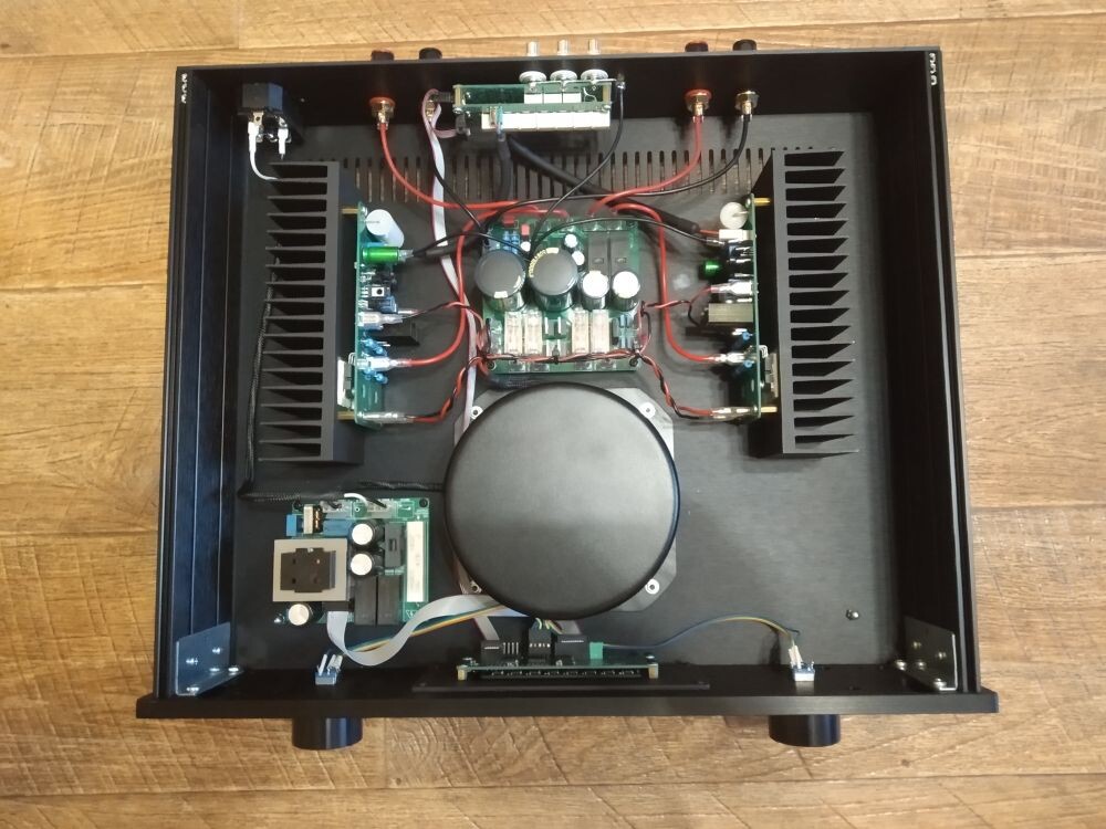

    По тому что видно сразу:
    Общий БП на оба канала.
    Фильтрации CRC нет.
    Электролиты по питанию - скромные.
    И около выходников - их нет.
    Т.Е. это внутренности базовой модели, которую я тестировал 1,2,3 дни. На 4-й день был макет "продвинутой" версии усилителя.
    Давно в НАДе делал твик и именно электролиты у выходников дали прибавку в драйве, сцене.

    Теперь радиаторы наружу.
    Минималистично, красиво.
    Верхняя крышка аналогична нижней?
    Если уж транзисторы установлены не по середине радиатора - может их (радиаторы) нуна было разместить так, чтоб транзисторы были ближе к задней стенке? Или верхняя крышка наоборот - щелями ближе к передней панели?
    Красиво! А как охлаждение радиаторов? Неужели только через эти отверстия?
    Да аналогично.
    Это не принципиально. Овация почти не греется . И так вентилируется хорошо.
