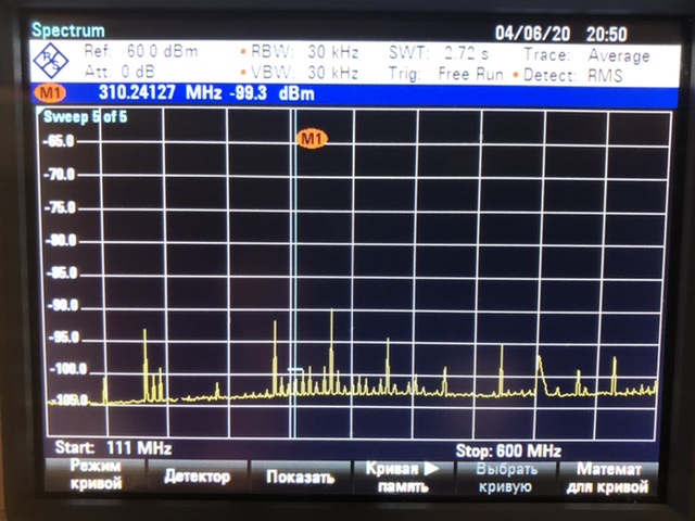

    Здравствуйте, коллеги!
    Решил поделиться измерением спектра помех. Как известно, звук сильно может поменяться при смене компа, ноута, и т.д... В настоящее время есть доступ к анализатору спектра R&S FSC3 (на абсолютные значения уровней прошу не смотреть, прибор не калиброван, поэтому только относительные замеры), решил померить, что видим на вводе цифрового питания ПП ДАКа (сам он макет на 4490) и шине ЮСБ. Транспортом являлся Фламенко Алексея Самсонова. Формат вывода- 24 бит, 96 к. Источники: одноплатник Распберри Пи 3, ноут, обычный ПК. Результаты ниже. Картинки подписаны в файле.

    По умолчанию Re: Помехи- одна из причин разного звучания ЦАПа
    Болеро без шлейфа, напрямую в дак:Нажмите на изображение для увеличения.
    шлейф 3 см с ферритом на кабеле:Нажмите на изображение для увеличения.
    Разница очевидна, по моему
    С увеличением длины шлейфа все сильно печальнее

    Частый гость Аватар для onefabis
    19.02.2020
    124
    Да, печаль. Хоть полностью от аналога отказывайся. Чтобы совсем без шлейфов - это очень постараться нужно, это же может и дальше пойти. То есть по сути, нужно уменьшать длину от транспорта до ЦАПа, а далее дифференциальным сигналом загасить оставшееся, так?

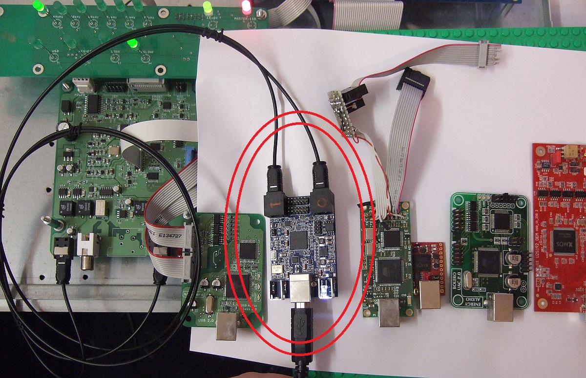

    Есть идиотское соломоново решение - объединить достоинства USB и Тослинка. Выводить из компа по USB не на ЦАП, а как раз на Тослинк:
    картинка
    картинка
    картинка
    Можно пойти еще дальше - отказаться от тослинка и поставить оптику посовершеннее.
    ViktKors, miniDSP USBStreamer умеет 192 по тослинку? Добавляет ли он служебную инфу в поток?
