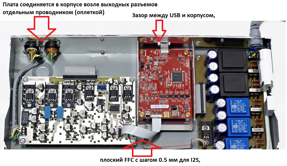

    Начал смотреть прибором на аналоговом выходе ЦАПа (на RCA, нагруженном на резистор 7.5 кОМ). Выяснил два момента.
    1. Правы коллеги, кто говорил про емкостную связь между транспортом и корпусом. Влияет увеличение расстояния между ними до величины примерно 15 мм. Далее уже нет. И помехи минимальны при перпендикулярном расположении транспорта в корпусе. Также влияет длина шлейфа IDC, чем короче, тем лучше. Т.е есть разница между длиной в 2, 5, 10 см. Прямо на порядки наводки отличаются. И виновник шума это связка транспорт-IDC шлейф-ПП ЦАП. Даже если шлейф подключить только со стороны ПП ЦАПа, от шлейфа лезут гармоники МастерКлок на аналоговый выход.
    Похоже, есть резон делать одну моноплату устройства, как в ПК, мат плата с платами расширения. Или подключить транспорт через колодку вообще без шлейфа, как у Алекса в некоторых ДАКах. Для уменьшения контура антенны и снижения индуктивности земли.
    Вот фота как хочу выполнить соединение:
    2. Место заземления ЦАПа на корпус тоже очень важно.
    Заземление выполнено в одной точке через латунную стойку возле аналогового выхода ПП. И, что интересно, выходной спектр чище, когда корпус к RCA в этой точке не подключен!
    Также появилась мысль, что ЮСБ коннектор (или землю транспорта) следует соединить с корпусом устройства через параллельную RC цепочку (10 Ом+47 нФ) кратчайшим путем. Чтобы контур замкнуть по ВЧ
    А вы как соединяете корпус в ЦАПе? Ведь это безусловно важный момент для устройства со смешанными сигналами

    Да, примерно так и есть. Секрета нет, в том числе и на форуме.
    Вот 8 лет назад выкладывал наколенный ЦАП:
    Мелочи вроде зазоров между разъемом и корпусом, естественно, нужно учитывать, но преувеличивать их влияние не стоит. Помимо обычного "плоского конденсатора" бывают "копланарные" - это когда USB полигон и земляной полигон ЦАП разнесены на плате на пару мм, между ними все равно будет несколько пФ емкости.
    Соответственно, разъем на панели (и между платой транспорта и корпусом) должен соотноситься с зазором между гальваноразвязанными полигонами на плате транспорта.
    IDC шлейфы (и их разъемы тоже!!) с шагом 1.27 мм - зло, но отказываться от него добровольно никто не станет. Но если есть возможность поставить плоский FFC с малым шагом - о чем думать - "светит" он куда меньше.
    Кстати, впечатлениями от помех IDC кабеля люди делились тут совсем недавно. Именно файл с относительно длинным 1.27 мм шлейфом в PCM режиме (814.wav) вызвал больше всех претензий (у тех, кто смог что-то расслышать).
    Заземление платы на корпус - это именно та точка, откуда берется сигнал на аналоговые разъемы (или отдельный земляной островок на плате). Если разъемы не запаиваются в плату - все выходные жилы под оплетку и туда-же, ровно как на картинке.
    Это имеет смысл, если цель - измерения. Ну или если прослушивание идет через наушники встроенного усилителя (или выносного, но БП на трансе с реально низкой межобмоточной емкостью). Если слушать через УНЧ, обычные рекомендации про минимальную емкостную связь USB и корпуса остаются в силе.

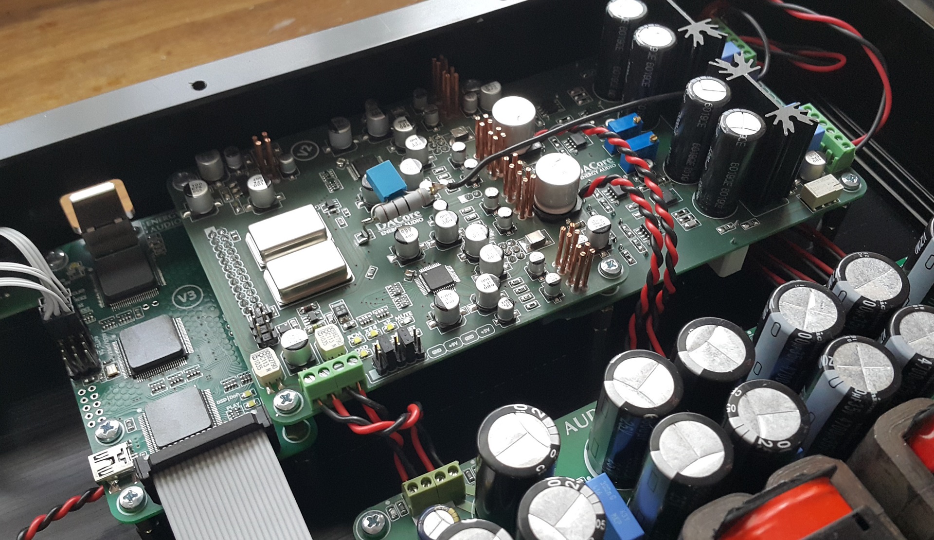

    Чарльстон установлен на стойки высотой 26мм. Достаточный зазор между корпусом и разъёмом USB. Соединение чарльстона с платой ЦАП без шлейфа. Соединение земли ЦАП с корпусом через 10Ом||100нФ в точке около выходных RCA.

    По умолчанию Re: Помехи- одна из причин разного звучания ЦАПа
    energetik, классно сделано
    Я же на любительским уровне разбираюсь, поэтому прошу совета общественности
    А какая земляная точка на ЦАПе соединяется с корпусом через RC? На фото похоже что возле генов?
    Это точка соединения земель двух каналов ЦАП. Дальше (направо по фото) земли каналов разделены совсем до выходных RCA включительно. Но выбрана для соединения с корпусом опытным путём.
    В следующей версии платы (если дойдёт до неё дело) сделаю в этом месте нормальную контактную площадку

    DGND в древних японских аппаратах соединена с корпусом устройства конденсаторами ёмкостью от 1000пф-0,01мкф.
    Это хорошо или плохо?

    Года 3 назад за соединение катушкой земель dgnd и agnd имс цап меня обругали:
    https://forum.vegalab.ru/showthread....=1#post2366653
    Есть ещё такой документ, более свежий.
    Вполне возможно, что имеет место быть особенности отдельных ЦАП и конкретного конструктива, и надо все подбирать экспериментальным путем.
    Просто сейчас нет особо времени вникать в дискуссию, т.к. надо читать всю ветку
    В связи с этим я склоняюсь к соединению земель коротким широким отрезком, к примеру, (0,5-1мм -расстояние между DGND & AGND и милиметров 5-8 шириной) под мс ЦАП или близко с ней, ну или в крайнем случае, "бусины" типа тех, которые использовались в древних японских аппаратах. Они имели минимальное сопротивление.
    Интересен ещё вопрос: в конструкциях на форуме делают полигон DGND очень большим, но, стоит ли его таким делать?
    Ведь по такому полигону DGND бегают помехи...
