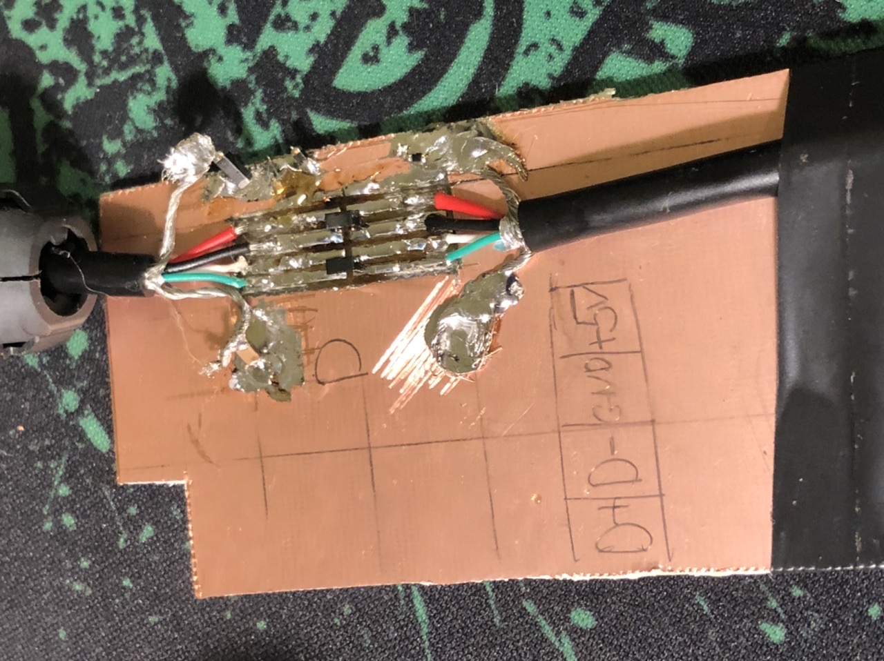

    По умолчанию Re: Помехи- одна из причин разного звучания ЦАПа
    maxssau, есть в пару дБ)
    И оказалось, толк больше, когда феррит ближе к траспорту. И лучше немного короткий кабель
    Ну я бы смотрел не что на шине ЮСБ делается (точнее не только это), но то в аналоговом питании и главное - в сигнале происходит. Напрмиер - в сравнении с подачей 5в не с ЮСБ а со своего блока питания.
    Спасибо за идею, проверю
    ---------- Сообщение добавлено 23:00 ---------- Предыдущее сообщение было 22:59 ----------
    Я про это писал еще в начале. Очень интересно посмотреть какие меры для улучшения ЭМС наиболее эффективны и при каком способе ВЧ помехи пл минимуму проникают на выход
    Ага. И на аналоговые питания тоже
    ---------- Сообщение добавлено 23:04 ---------- Предыдущее сообщение было 23:00 ----------
    Лабораторный стенд!
    Синфазные фильтр на линии дата и питании только на пару дБ уменьшают помехи в диапазоне до 400 мег. И на десяток дб на частотах 26 и 50 с хвостиком мег, что заметно.
    Отключение экрана( оплетки) только ухудшает ситуацию. Уровни одинаковы как через емкость, так и на прямую.
    ! Что то мне подсказывает, нужно отдельно и внимательно рассмотреть частоты до десятков МГц...
    Отдельные биды 0805 120 Ом в питании ничего не дают ( возможно на «нч» ситуация иная)
    ---------- Сообщение добавлено 23:20 ---------- Предыдущее сообщение было 23:14 ----------
    Для интереса лазил мельком в аналоговые питания моего дак. Что интересно, приличные палки на десятках и сотнях мег в спектре. Даже при отключенном транспорте, просто подано питание, и устройство в корпусе и с сетевым фильтром. Точные значения частот не помню, это отдельно буду ковырять, но они не кратны генам на 45 и 49
    Свить щуп петелькой и поводить над платой, так проще найти, кто виноват.

    В диапазоне до 30-40 МГц в принципе можно даже осциллографом смотреть,а выше только малодоступными приборами как у автора темы.

    Думаю внутри ИМС ЦАП не ограничивается всё мастерклоком,так же мысль что есть возбуждение, как вариант выхлоп неверно спроектирован
